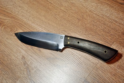

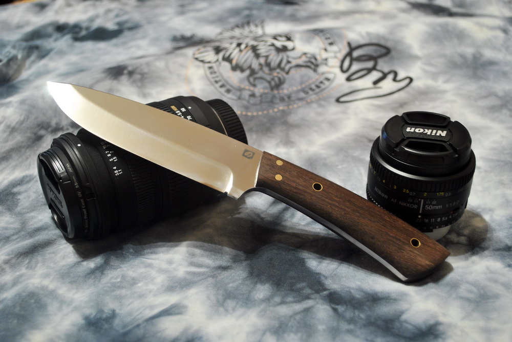

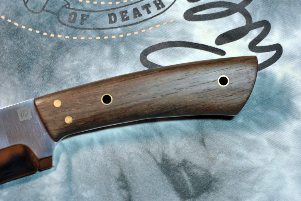

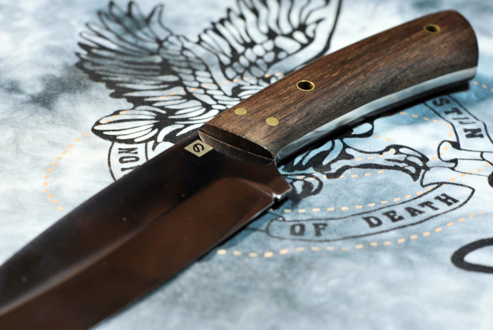

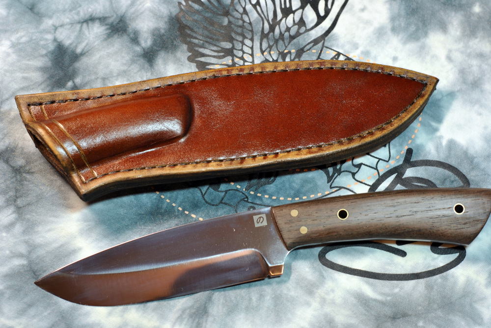

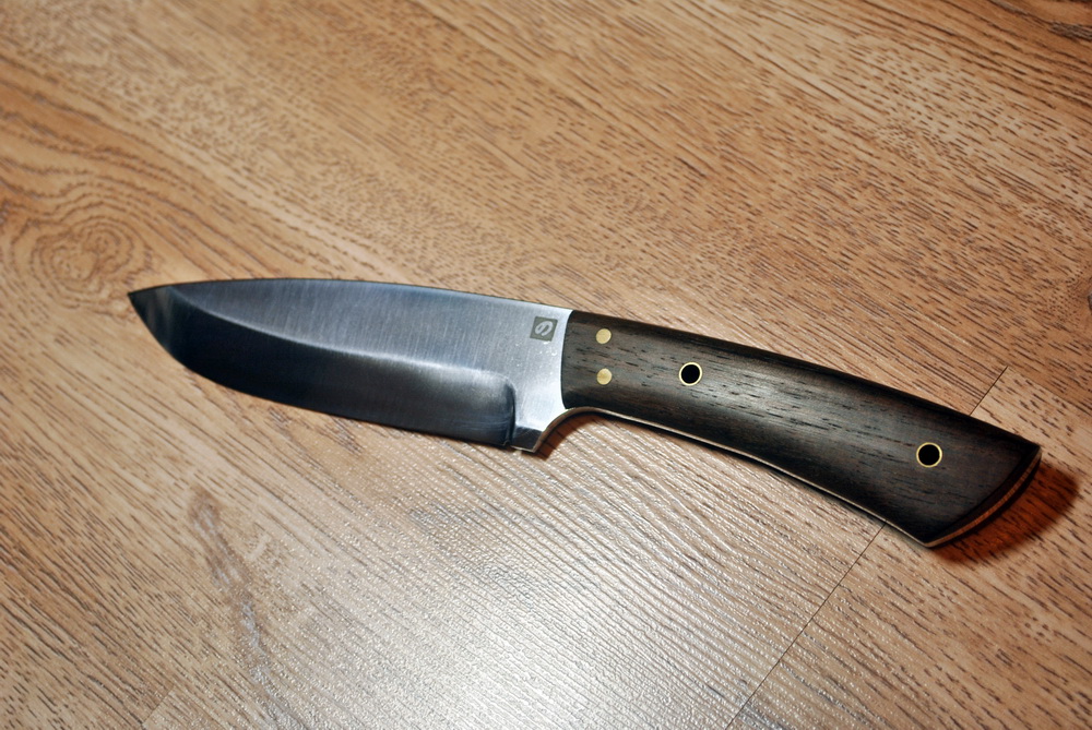

Наконец то освободился. Работа, банк, почта, пробки...

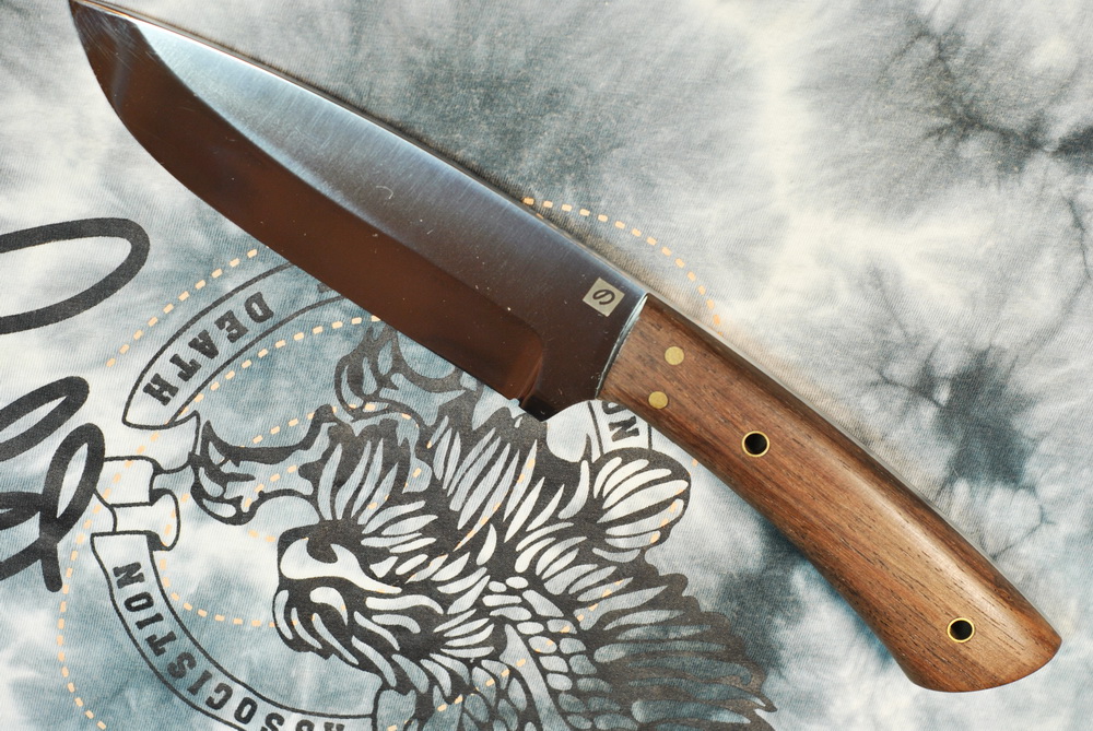

И так очередной нож. Сталюка х12мф.
Длина 264 мм.
Клин 139х38х4.2 мм. Спуски прямые. Подвод к РК 0.4 мм.

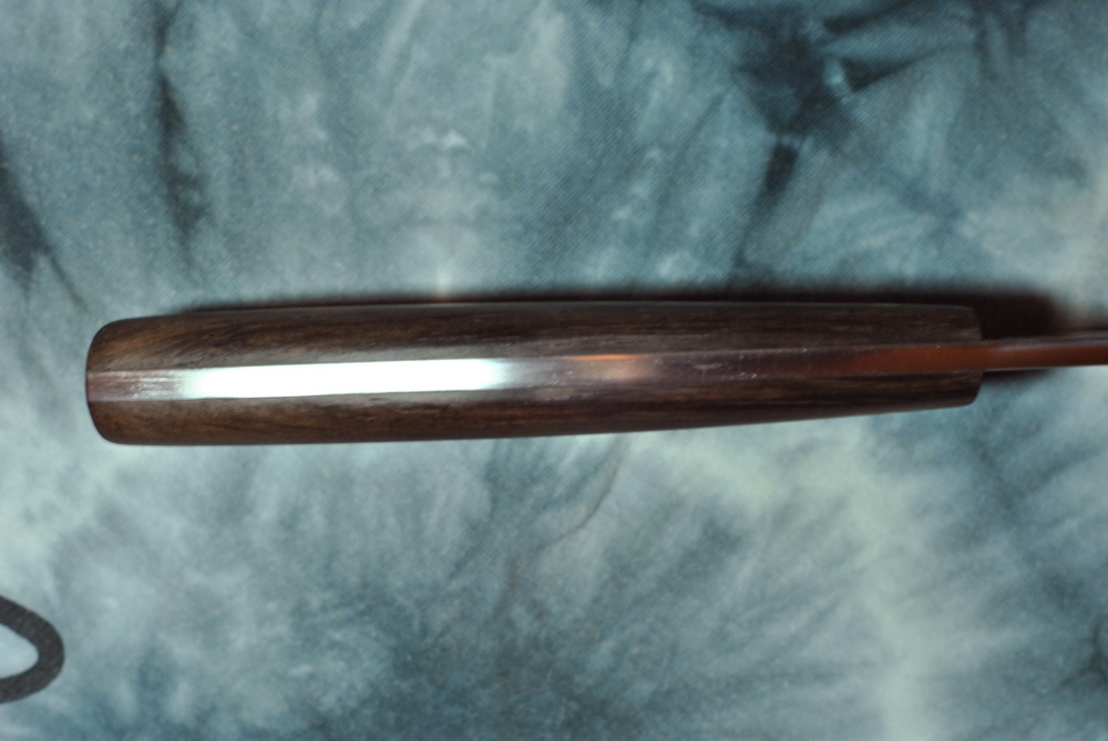

Рукоять хотел делать из микарты. Два раза пытался слепить микарту из брезента. Оба раза неудачно. И вот посоветовавшись с Любой (Гелла), наконец то сделал брезентоджинсовую микарту. Получилост отлично. На радостях приняв пивка на грудь, начал размечать накладки. Рузметив, вырезал и ... ЁЖТВОЮМЕТЬ... Вырезал обе на одну сторону :oops: Вот как после пива делать ножи :mrgreen: Смолы осталось мало. Испорченые накладки потом пойдут на какой нить небольшой ножик. Пришлось поставить полисандр. Полиэфирка,латунь,латунные трубки.
125х(25х33)х(14х19) мм.
Ножны чепрак 3 мм. Пропитан ПВА.
Ну вот вроде и все... Каску одел, окоп вырыл патронами запасся.

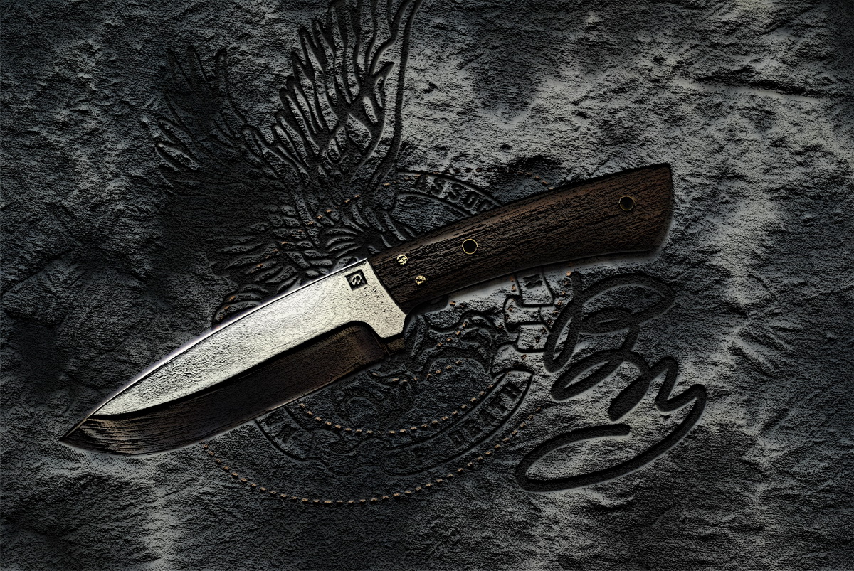

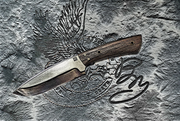

Лёша,извини,немного поправил первый (вроде получше),второй,ты вроде сделал под старину.
Если не нравится -удалю.

Лёш, ножик качественный, зборка ладная, но вот как то кухонностью он отдаёт, и не скажу что это плохо....скучновато, или если иначе сказать -не вставил....
За ножны....отличные, но вот гладкое поле, делает его чисто чихлом, посмотри у Жени-крокодила, фактически тоже самое, но пара тройка линий....и заиграли ноженки, приятностью для глаза.....ты мусчина взрослый, и не первый ножиг делаешь, поэтому ....тебе говорю прямо. :) изюминки не хватает. 8)

Нож очень понравился.
И ножны хороши (без хохломы).
Клинок кто делал?
Лёш,если будешь продавать - за сколько? (можно в пм).

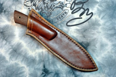

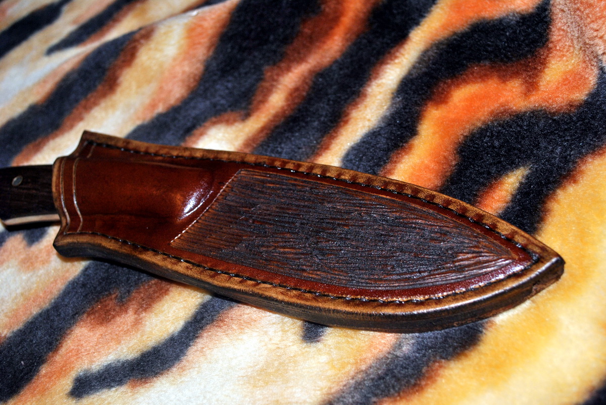

Попытался разукрасить ножны. Мне кажется испортил... :cry:

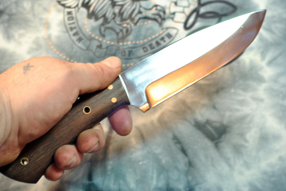

Хороший ножик. Узнаваемый стиль. Обработка клинка очень аккуратная - больше всего понравилась. По-моему, круче предыдущих, или я раньше внимания не обращал.
Пара латунных штифтов - изначально притины задумывались? Как-то нетрадиционно - просто подумалось, откуда может быть такая идея...
Палисандр смотрится очень светлым - как будто совсем без пропитки. В принципе, конечно, что ему будет. Но ИМХО после пропитки он не такой колкий и смотрится совсем неплохо.
Пропитка для полока (бесцветная) и шелак.
Нет.

Нож понравился, ножны нет. Не знаю почему, но не понравились. По ножу есть пару замечаний, но...это мелочь. Ну и на последок, Лёш, а он не слишком большой? В смысле нож?
Не маленький. :lol: Точно не мой размер. Для меня самое то клин от 90 до 110 мм.

Ножны Фтопку... Завтра начну другие.
 Заголовок сообщения: Re: Ещё один палисандровый...
СообщениеДобавлено: Чт ноя 18, 2010 6:37
Леш, не переделывай ножны. Все хорошо.
Не Николаич, там не в дизайне дело. Просто обнаружил что после заточки ножа, РК постепенно будет резать проставку на шве. В итоге нож её прорежет.

Фухххх, прочитал тему... :D Алексей нож отличный, крепкий, у меня супруга давно такой на кухню просит курочку до мясо разделывать. Ножны были не плохи и в начале. Чтоб обыграть можно было просто канавку оттиснить параллельно шву. Хохломить не надо было, сам уже обжегся на этом, выкинул недавно одни ножны. Ну да ничего, творческий процесс зато не останавливается. В общем мне все понравилось :D . У каждого ножа свое преназначение :wink:

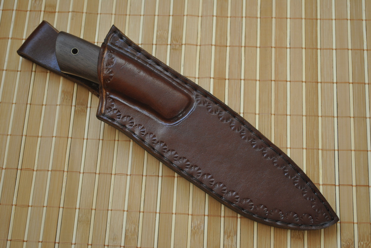

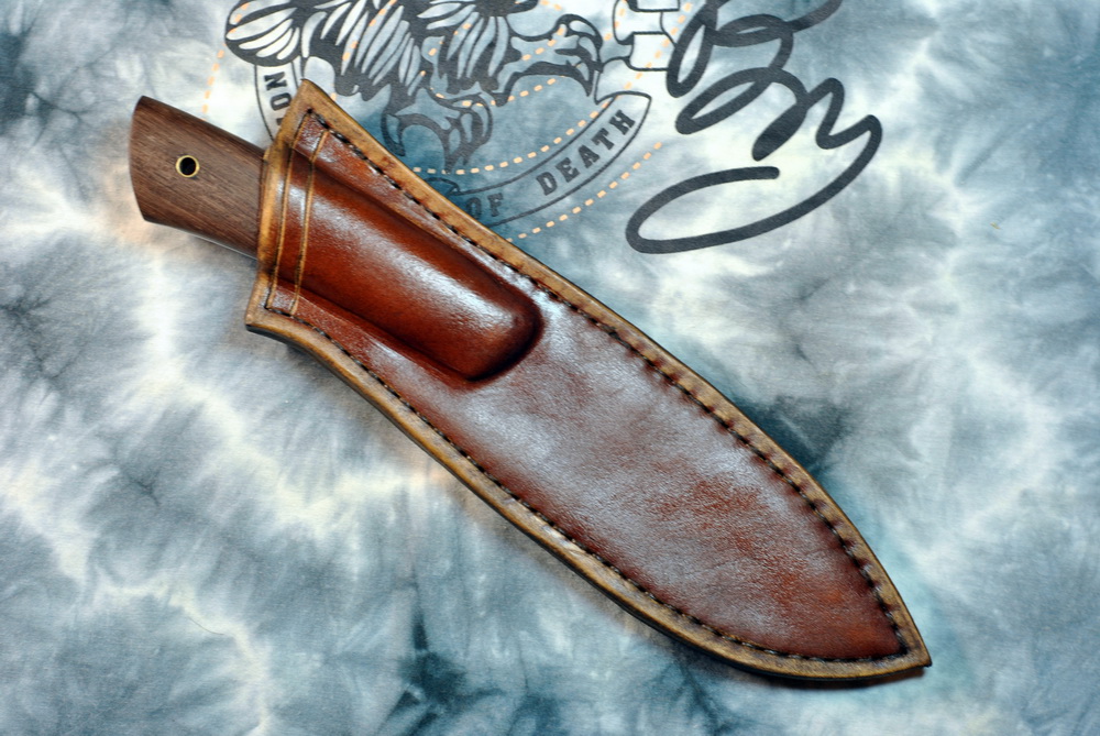

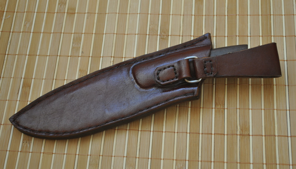

Переделал ножны.

Лёха! Третьи ножны вроде удались :D .

Всё понравилось, а 4 ножны, вобще шедевр получится :D

Я что-то пропустил ? Клеймо появилось на клинке . Очень интересное .
Нож понравился . Солидно так .

Да уж, у Леши уже свое клеймо.
А нож и ножны здоровские.

за исключением тиснения контура накладок( мое ИМХО - не надо было тут) - ножны удались.Тиснение тоже понравилось,штампик сам делал?
СообщениеДобавлено: Вс ноя 21, 2010 22:26
штампик сам делал?
Ага.
Так мы же разговаривали на эту тему Николаич. Разработай, а я уж тебе нарежу.

Во-о-о...теперь нормальные ножны. То что надо. Так держать.
