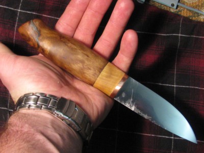

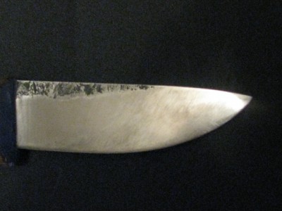

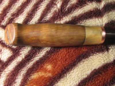

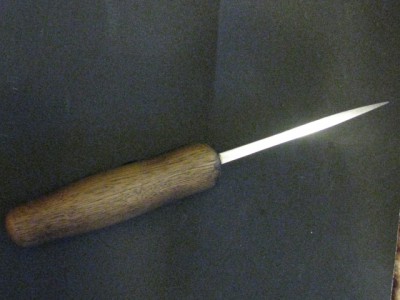

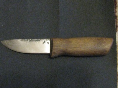

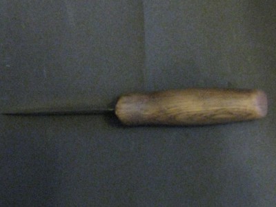

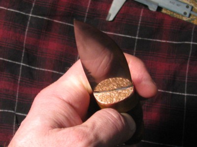

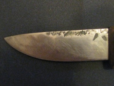

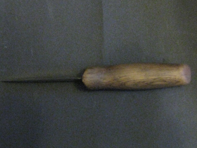

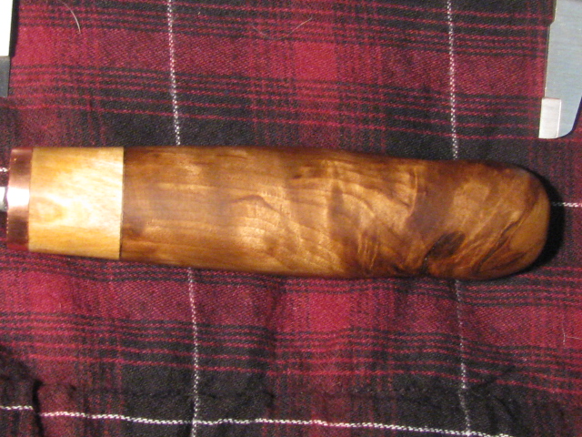

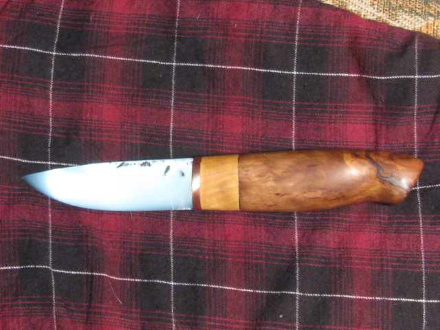

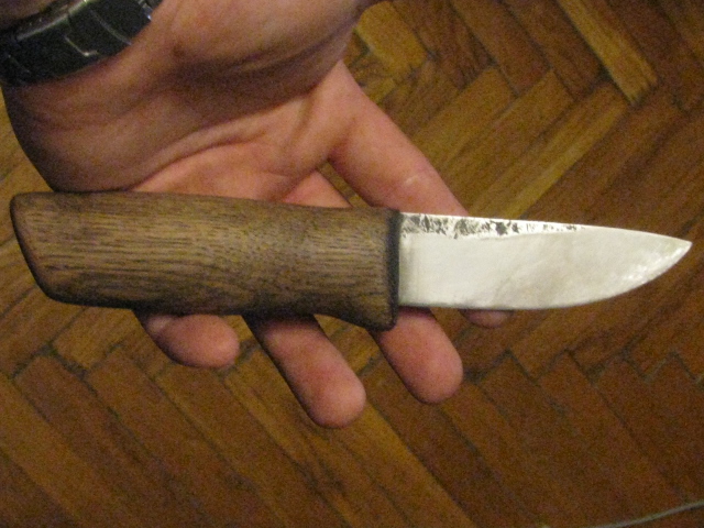

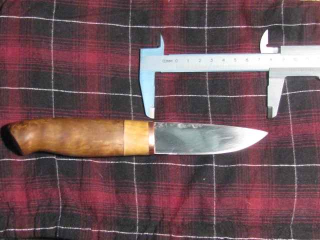

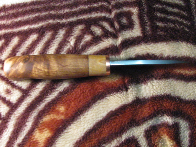

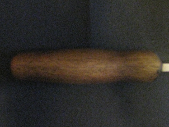

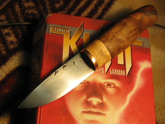

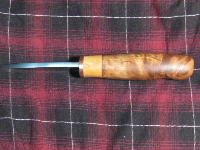

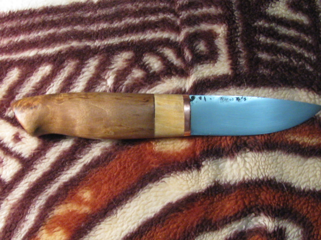

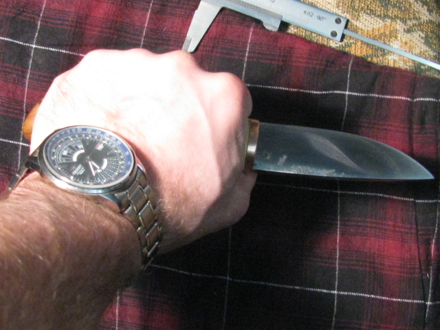

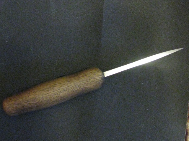

Здравствуйте дорогие сопалатники! Вот наваял нож, решено назвать "Метис". ТТХ: клинок кованая Х12МФ от Bambr11, 95х27х5мм, клин почти от обуха, пока не заточен. Больстер: медь 5мм/тонкая береста/сушеная сувель березы/тонкая береста/ХБ ткань/вареная сувель. Рукоять 120мм. Монтаж всадной на эпоксидку с опилками. Клинок был подарен Bambr 11, и изначально приобрел рукоять из дуба (видно на фото).Рукоять не понравилась, решил переделать. Изначально,при рождении, клинок после слесарки был сильно царапан, около месяца шлифовал его в перерывах на работе, стал конечно поглаже, буду совершенствовать... Хвост в процессе ТО был сломан, поэтому был нарощен при монтаже медной трубкой. Ножны будут. Обязательно... Фото конечно не очень (батарейки умерли слишком быстро). Вот вкратце и все. Ловлю мебель.

У клина форма рабочая и слесарка хорошая,но с рукоятью ИМХО не то...С самого начала было вообще как-то не очень :|
 Заголовок сообщения: Re: Метис
СообщениеДобавлено: Пт ноя 12, 2010 21:57
Тыльная часть узковата маленько, хобот напоминает :) 8) ... в остальном нармальный рабочий ножиг...

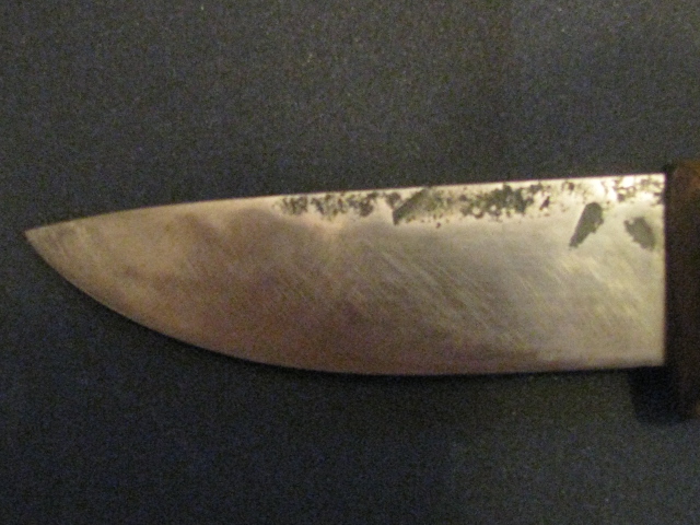

Больстер припаян, или залит?...фотки маленькие ...не разглядеть, ....что там серенькое у клинка на стыке?
СообщениеДобавлено: Пт ноя 12, 2010 22:07
Поксипол вестимо :mrgreen:
harm633
СообщениеДобавлено: Пт ноя 12, 2010 22:18
Нож вполне пригоден к работе и уже лучше, чем был с дубом.
Мне кажется, рукоять с самого начала не спроектирована. Или далеко отошли от замысла.

Точно подмечено, нож в процессе зализывания, не утерпелось...

Больстер плотно насажен и залит СуперХ.
СообщениеДобавлено: Пт ноя 12, 2010 22:45
да. чуток перебор с навершием. но второй вариант много лучше первого.

Стараюсь не трогать живые деревья. Сувель, найденный в единственном числе, в пределах досягаемости в Красном Селе (не в жилой зоне), срублен на болоте, на сухой сгоревшей в пожаре березе. К сожалению были пороки, кусок оказался мал, чутка не хватило...
СообщениеДобавлено: Пт ноя 12, 2010 22:56
Значит третий будет савсем отличный...
Чем больше нетерпения, тем больше табуретоф :mrgreen: ....
При заливке суперхватом или поксиполом, смазывай клинок и больстер маслом(не стыковочные поверхности) в местах куда возможно потечёт клей, чистится потом, обыкновенной зубочисткой, что позволяет без царапин всё аккуратненько убрать.

Кстати, прежде чем насаживать рукоять, первым делом ставлю рядом ацетон и тампоны. Сразу же снимаю излишки ацетоном, свежая эпокса смывается нараз.
СообщениеДобавлено: Сб ноя 13, 2010 5:15
Навершие безнадежно испохаблено.Выхода два: Либо менять рукоять полностью ли бо отпиливать навершие и сажать нормальное.
СообщениеДобавлено: Сб ноя 13, 2010 10:11
С первым вариантом большой шаг вперед.
Это будет лучший вариант, для хорошего начала. :wink:
Не бойтесь переделывать, это хорошо помогает в обучении.

Я бы порекомендовал матерчатые салфетки (ветошь)...
ИМХО чище...
О навершии все уже сказали. Солидарен полностью.
Ну а первая рукоять вообще в никуда...
И это, а почему хвост был сломан? С чего бы это?
