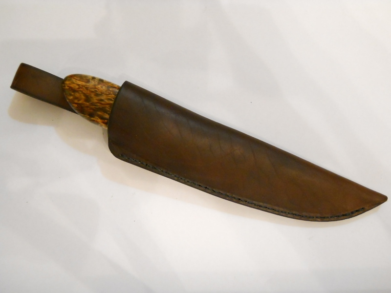

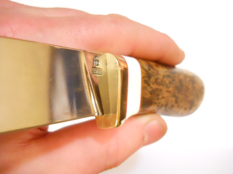

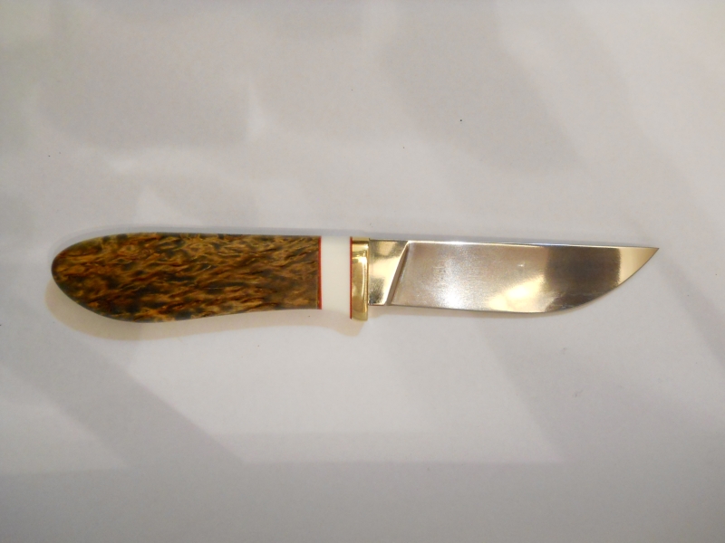

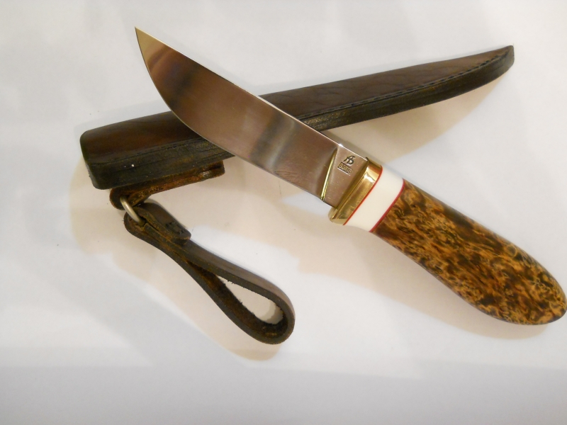

Приветствую.
Вот вот я к вам только попросился в гости так сказать, и тут же доделал очередную работу.
Прошу оценить.
ТТХ
Общая длина: 210 мм
Клинок: Андрей Бирюков 95Х18 (нержавейка)
Твердость: 57 - 59 HRC
Длина: 100 мм
Ширина: 23 мм
Толщина: 4 мм
Рукоять:
Длина: 110 мм
Ширина: 25 - 30 мм
Толщина: 14 - 20 мм
Латунь, фибра, кореан белый, карелочка.
Финиш: 2500, фетр, масло для полков, тиковое масло, шеллак, фетр.
Ножны: чепрак 4 мм, нить вощеная 1 мм, пропитка салотон, свободный подвес.

СообщениеДобавлено: Вс ноя 21, 2010 23:35
красивый,,, мне нравится
 Заголовок сообщения: Re: Скинерок "Осенний"!
СообщениеДобавлено: Вс ноя 21, 2010 23:37
Ножик нормальный, тока не разу не скинер по моему, строй клинка не скинеристый, если что.... Дед Димон меня поправит, он охотник, ему видней.
СообщениеДобавлено: Вс ноя 21, 2010 23:44
Правильно :D клинок не скинера а рукоять хороша.

так я и назвал посему "Скинерок" )))
СообщениеДобавлено: Пн ноя 22, 2010 0:03
Неее, назвавал-"Осенний" :wink: и скинерок, в чём тады разница, между скинером и скинерком? :lol: ......извиняюсь за назойливость, просто интересно ваше понимание этих двух слоф. :roll:

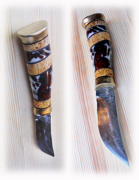

Нож понравился,и клин и рукоять,ножны не очень видно к сожалению
И этта......я конешно не охотник,но мне кажется форма "скинер" не стандартизирована,и под этим словом понимается лезвие,наиболее приспособленое для снятия шкуры,без ее повреждения( протыкания-прокалывания-прорезания)
Ножу Фримена не хватает только легкого изгиба по обуху.ИМХО.
А у финнов вообще вот такие есть ,тоже "скиннер"

Нормальный, рабочий нож, для заявленой цены. А скинер он или нет, мне всё едино.

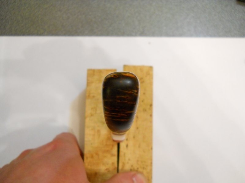

Хороший нож,фото бы тыльника посмотреть.
-FreeMan-
СообщениеДобавлено: Пн ноя 22, 2010 14:44
сделаю фото позже...выложу
гладенький там такой тыльничек ))) :oops:

Да простит меня автор, но нет почемуто цельного восприятия ножа :roll: , рукоять красивая :D

обещанная фотка тыльника:
skinerT.jpg [ 251.77 КБ | Просмотров: 10411 ]
СообщениеДобавлено: Пн ноя 22, 2010 16:55
Хорош,срисовал. :roll:
-FreeMan-
СообщениеДобавлено: Пн ноя 22, 2010 17:05
бестыжий....)))) :mrgreen:
СообщениеДобавлено: Пн ноя 22, 2010 17:11
Верхний левый угол тыльника завален. :wink:
-FreeMan-
СообщениеДобавлено: Пн ноя 22, 2010 17:15
ой не соглашусь с вами в очередной раз....фотик на штативе получается фотает с боку малость.... :roll:
СообщениеДобавлено: Пн ноя 22, 2010 17:22
:D Ну мы то этого не знаем 8)
