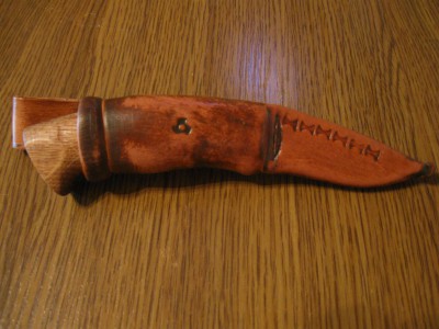

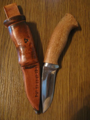

Смотрим, коментируем (не слишком сильно :D ), дабы не отпугнуть от столь занимательного дела.

На моё ИМХО рукоять крутовато опущена к низу.
А что за матерьяль, клинок? Как обрабатывали и чем покрывали?

Сталь 40х13, рукоять-дуб обукновенный покрыта льняным маслом. А рукоять так и задумывалась.

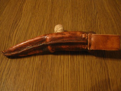

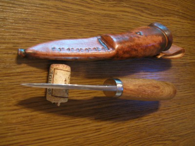

А и неплохо! пистолетный ножик :D а можно фото устья ножен( как его так раздуло и зачем - не понял),шва сзади,подвеса и стыка больстер-лезвие? Не критики ради,на самом деле любопытно,ножик интересный,а эксперименты с такими формами - залог нестандартного мышления:mrgreen:

В этой линии что-то есть. У казацких шашек (У меня была когда-то), рукоять так же несколько изломана по отношению к обуху клинка. Это очень удобно для силовых работ. Ну, а аккуратность при выведении спусков придет с опытом. Так держать! :D
А маслом нужно не просто покрыть, а пропитать основательно, можно проварить в масле в водяной бане.

Плоскостей на тыльнике нет-игра света и текстура
Комментарий к файлу: Обратная сторона

Мне вот больше клин с больстером понравились - крепенькие такие, надежные. Рукоять аккуратно отшлифована.

Ой...а как им резать если не на весу? :shock:
 Заголовок сообщения: Re: Проба №2
СообщениеДобавлено: Пт ноя 19, 2010 8:27
Интересное решение, взгляд радует, а вот функционально в минус ушли. Надо где-то серединку выбирать.
На хвостовике снизу упорный приливчик надо убрать, он лишный, радиус то приличный. В руке и без этого будет сидеть хорошо. Ножны не плохо, в лучших традициях финских мастеров 30 годов (состарены) :wink:.

Ножны выглядят интереснее ножа...
Резать-то им и на столе и на весу можно, но больше он приспособлен строгать что-либо на весу.

Креативненько, аккуратненько. Упор не соскребает ножны изнутри?

Не соскребет. При влажных ножнах разработал.

Палочку построгать нормально будет ,или как было уже замечено ,порезать чёнить на весу- для такого ножа вполне по силам.Но если что-то придётся им резать на разделочной доске-то вот здесь возможна некоторая засада из-за большой радиусности книзу рукояти.И получается что комфортно будет работать только первая четверть клинка,остальная кромка будет не у дел.Нож все равно интересный .
