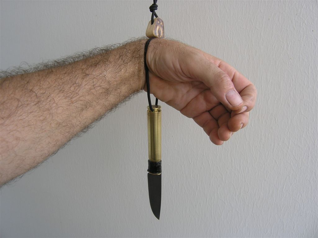

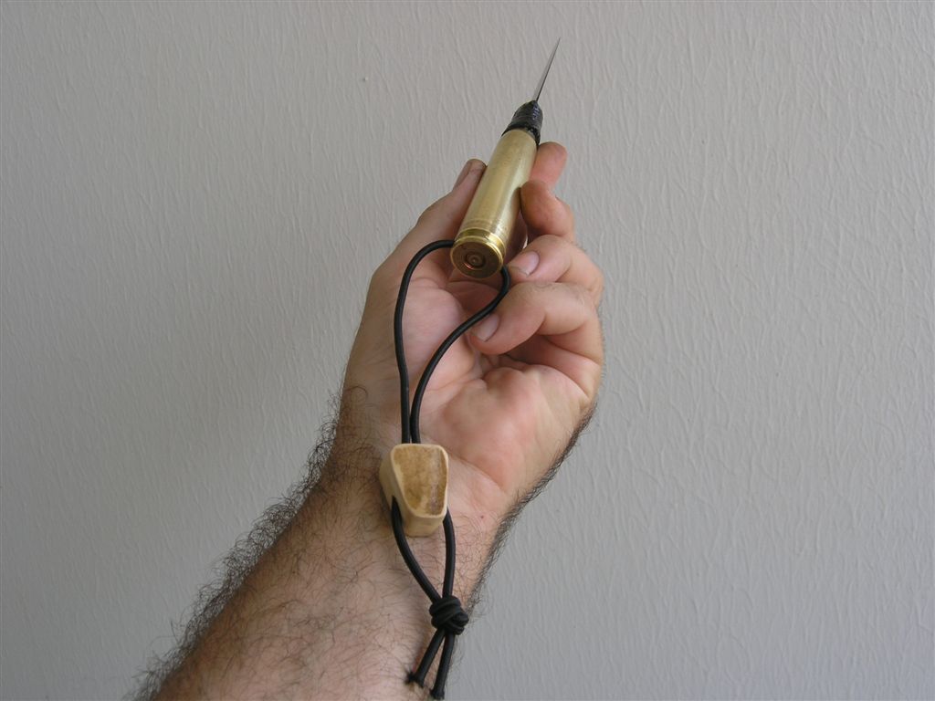

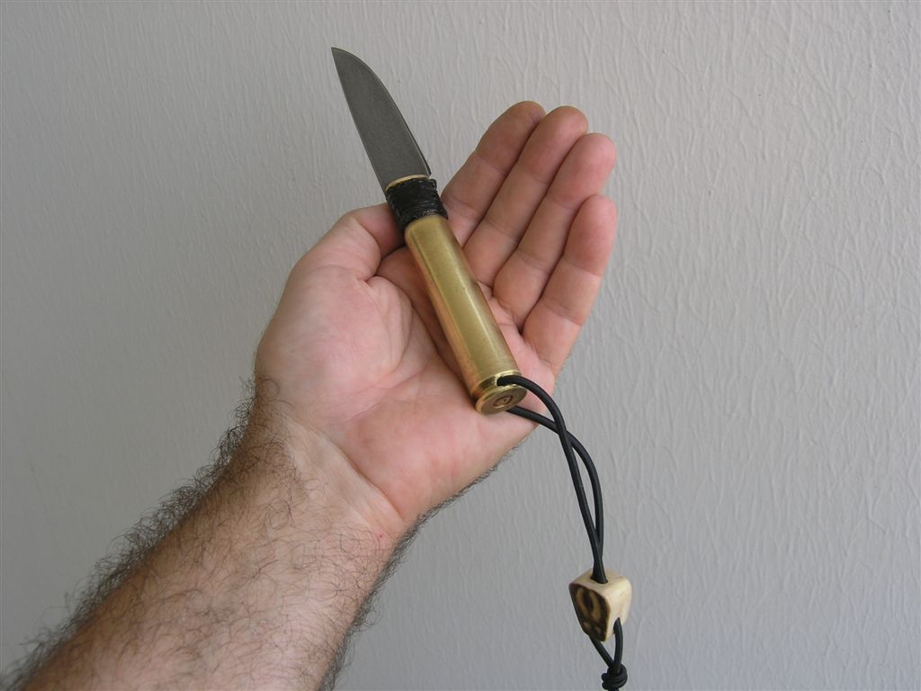

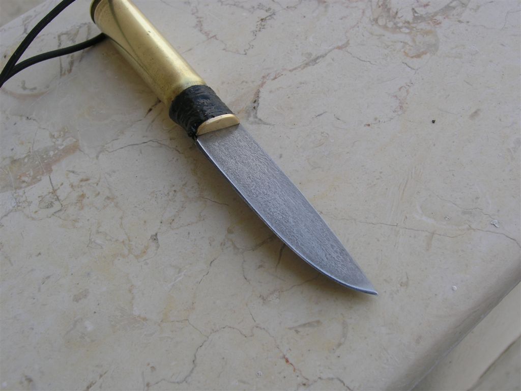

В теме " Дерево- нужен совет " я уже рассказал , что через камрада побывавшего на Клинке дед Димон передал мне царский подарок .Но главное я еще не показал - младший брат Диминого булатного клинка , учавствовавшего в конкурсе булатов на Клинке .Оба клинка были сделаны из одной тигельной отливки , которая предназнаяалась для других целей , но ... что-то не состыковалось и в итоге мне очень повезло :D .
У клинка четкий , достаточно контрастный булатный рисунок , великолепная слесарка и заточка . Проблема заключалась не в клинке , а во мне . Длина лезвия 85 мм , ширина 20 мм , толщина 3.5 мм - намного больше чем у большинства лапландских пукко . Ну не выходят у меня ножи с клинками такого размера и пропорциональными и удобными одновременно :oops: , а так хотелось не ударить лицом в грязь .Начал было делать норвега , а потом тормознул . Как воплотить в ноже образ ДД ? Все мы знаем его как МАСТЕРА , но прежде всего он ОХОТНИК , что он сам отразил в подписи к постам .Примерил гильзу моего любимого 50-го калибра длиной 100 мм . Гильза ухватила хвостовик так , что почти не пришлось ничего подгонять , и пропорции нормальные для такого клинка . Вход в гильзу закрыл латунным болтом , разрезанным вдоль с последующей подгонкой .Для лучшего удержания намотал льняной шпагат с пропиткой тонированной эпоксидкой .Специально сделал шероховатую поверхность . Ну и конечно темлячок с фичей из лосиной "лопаты " и изображением лосиного следа .Смотрите сами , а ножны в следующие выходные .

Bambr 11
Привет , Артем ! Я сам полон сомнений и даже спросил мнение деда до того как склеил .
Дед дипломатично заметил , что когда гильза надоест можно будет переделать , а пока пусть будет рабочий . :lol:
Действительно - самое неудачное место , это намотка .

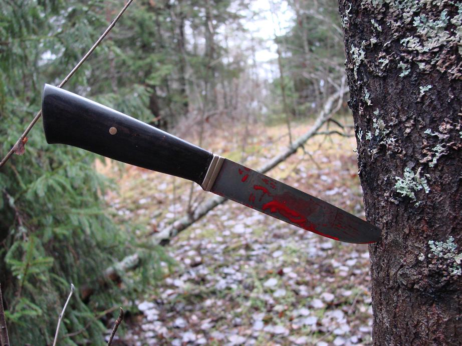

Вот так была пропитана намотка у Наты .
Ната.JPG [ 69.23 КБ | Просмотров: 12048 ]
Но как раз этого блеска я и не хотел , поэтому в период подсыхания пластиковым ножом с зубчиками " рыхлил " поверхность . Получилось то , что ты сказал :oops: .Попробую пройтись металлической щеткой от дриммеля . Будет плохо , сдеру нах ...
