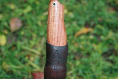

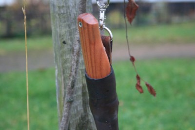

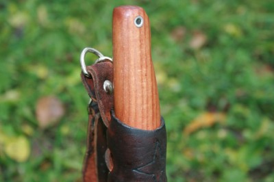

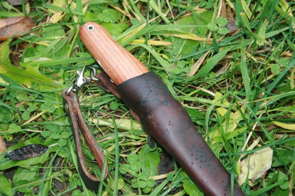

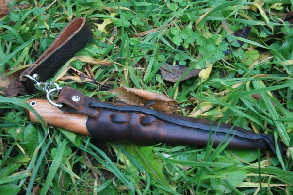

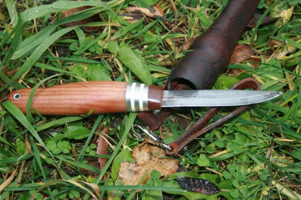

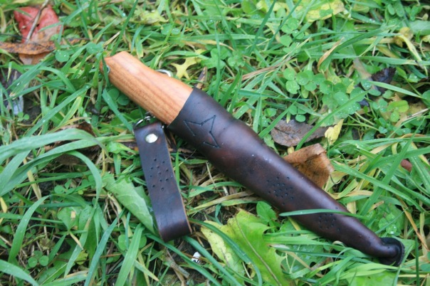

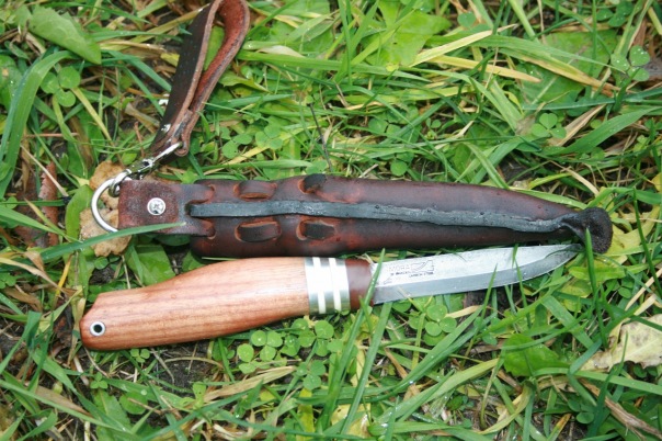

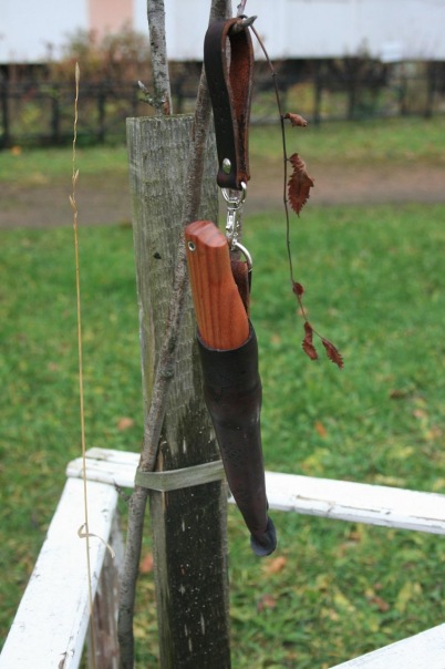

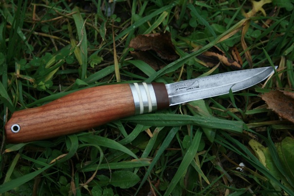

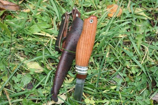

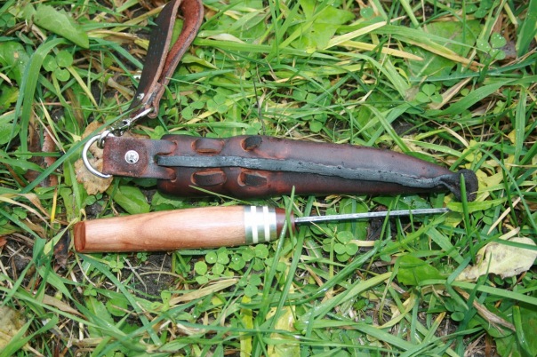

Бюджетный из того ,что нашлось на даче под рукой.
Итак:длина 220- см,длина рукояти 12,5 см.Клинок МОРА-углеродка.Больстер-гетинакс,дюраль(понимаю негодование публики,но хотелось узнать ,чем так плох этот металл),белый пластик(корпус от стир.машины МАЛЮТКА),рукоять маккоре(интересная деревяха абсолютно не берет масло для полка,отлично шлифуется,но есть большой минус очень пыльное и едкая пыль,последняя нождачка была 2500 грит),алюминиевая трубочка под темляк.Пятикратное покрытие Тик-Ойл.Ножны(временный вариант –похоже будут совершенствоваться) со съемным подвесом(жесткий вкладыш-эпокса армированная бинтом-вентиляционно-дренажные отверстия присутствуют),седельно-шорная кожа,пропитана воском.
О рукояти,очень даже ничего форма,удобна разными хватами.
Монтаж всадной на Супер-Хват.

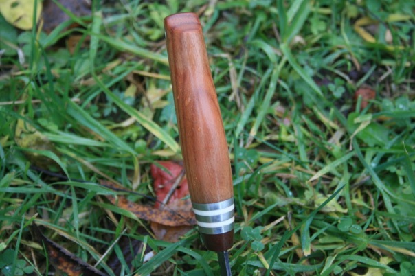

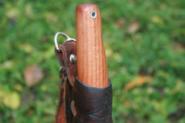

Ручку не вкурил вообще. Понятно что просто но... Хотя идея видимо для того чтобы что т орезать лежащее.
 Заголовок сообщения: Re: Бюджетный.
СообщениеДобавлено: Вт ноя 16, 2010 18:31
Просто рукоять вверх брюхом :D
СообщениеДобавлено: Вт ноя 16, 2010 18:48

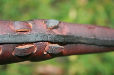

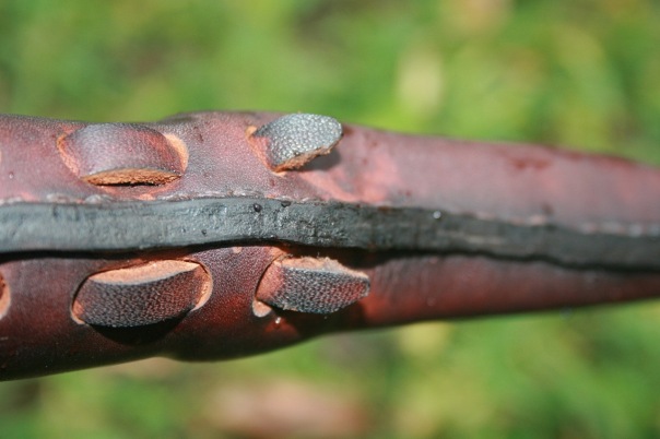

рукоять не вкурил :shock: по ножнам - МНОГО дырток
+1
СообщениеДобавлено: Вт ноя 16, 2010 18:52
Тик Ойл покрываю пока берет - обычно потом такая восковая пленочка которую надо чемто тряпично жестким стирать ( заодно и полости затираются).

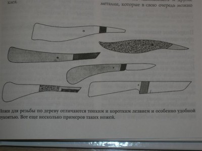

О , набросились ! Выглядит , конечно , чудаковато , но в руке , наверно , удобен .
Вот , что мэтры рисуют и ничего . Я на второй сверху посматриваю .
Анатолий , у нас с вами все впереди ! :D
053~1.JPG [ 38.84 КБ | Просмотров: 8022 ]
СообщениеДобавлено: Вт ноя 16, 2010 20:27
Аркадий, цеж для резЪбы. :) а они ещё не такими бывают,.... для резьбы каждый под себя ножик делает, и как правило для очень спецыфичных операций :wink:

За смелость и труд.., название медали пока не придумал. :wink: Понравился вид снизу, наверно и правдо удобно фиксируется в руке. Успехов в будущих работах. Ждем.
СообщениеДобавлено: Вт ноя 16, 2010 21:26
Если б не уточнение что дровишка-маккоре- принял бы её за нашу родимую сосновую (тонированную морилкой).Эк Вас вставило,запупырить такую ненормативную форму рукояти.Похвалить стоит однозначно.Ну и что что непривычно глазу,зато рука привыкнет быстрей чем моцк.

Форму рукояти не вкурил (бамбр-термин)...Хотя, конечно, и рук автора не видел :mrgreen: :mrgreen: :mrgreen:
А в целом, в ноже, все аккуратненько. Респект.

СообщениеДобавлено: Пн ноя 22, 2010 21:14
рукоять не вкурил :shock: за нож ниче не скажу пожалуй ..
по ножнам - МНОГО дырток :wink: 6 вполне достаточно и хлястики заправить внутрь ..
если торец кожи перед прошивкой срезать под 45гр - шов будет узкий и ровный :D
устье- тож самое под 45 и загнуть внутрь ..
А подскажите пожалуйста,а каким образом выдержать этот 45 градусный угол?
СообщениеДобавлено: Пн ноя 22, 2010 21:15
СообщениеДобавлено: Вт ноя 23, 2010 1:27
.45- да просто на глаз ..от края верхней гладкой кожи внутрь под 45 ..
Острым ножом на краю доски, чтоб удобней было.
