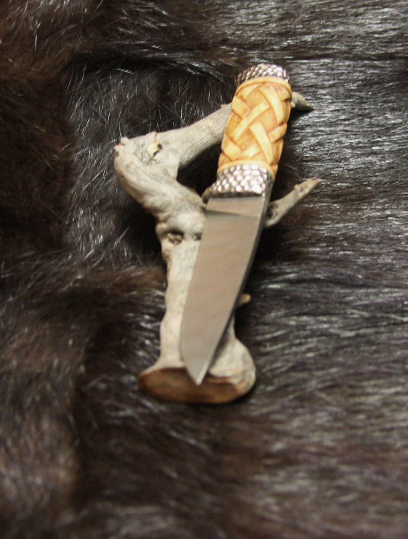

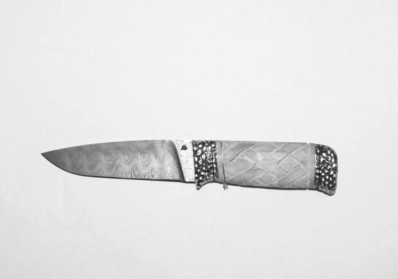

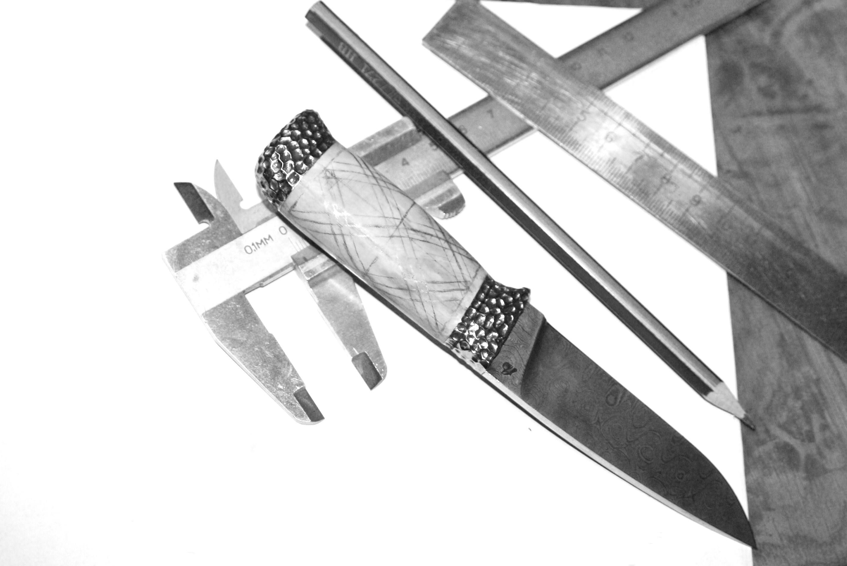

Одним словом, о геометрической разметке.....краешком о всечке ...и в основном о резьбе.
IMG_0121.JPG [ 338.24 КБ | Просмотров: 10814 ]
фото1
Легче всего делить рукоять на квадраты, проведя линии продолжающие центральные линии клинка, так делим рукоять на 2 равные части, далее, боковые линии.
О витках....чтобы витки были равномерные, делим рукоять поперечными линиями, в данном случае она одна, т.к. витки будут пересекатся и образовывать плетёнку.
Витая рукоять....делаем всё так же, но применяем интеллект, возможно потребуются дополнительные продольные линии, для более узких витых полос, витые линии будут проходить, через перекрёстки, что сделает вашу разметку геометрически правильной и равномерной....
незабываем, оставить место соприкосновения будующих витков или плетёнки с больстером и тыльником, резьба или всечка, не должна подкходить вплотную, к инородным деталям....

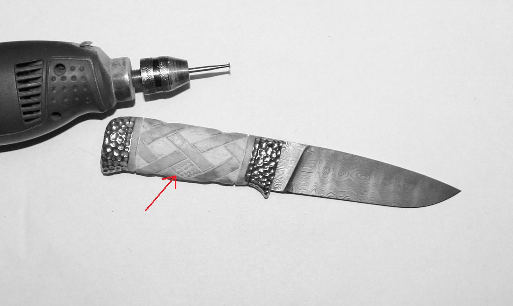

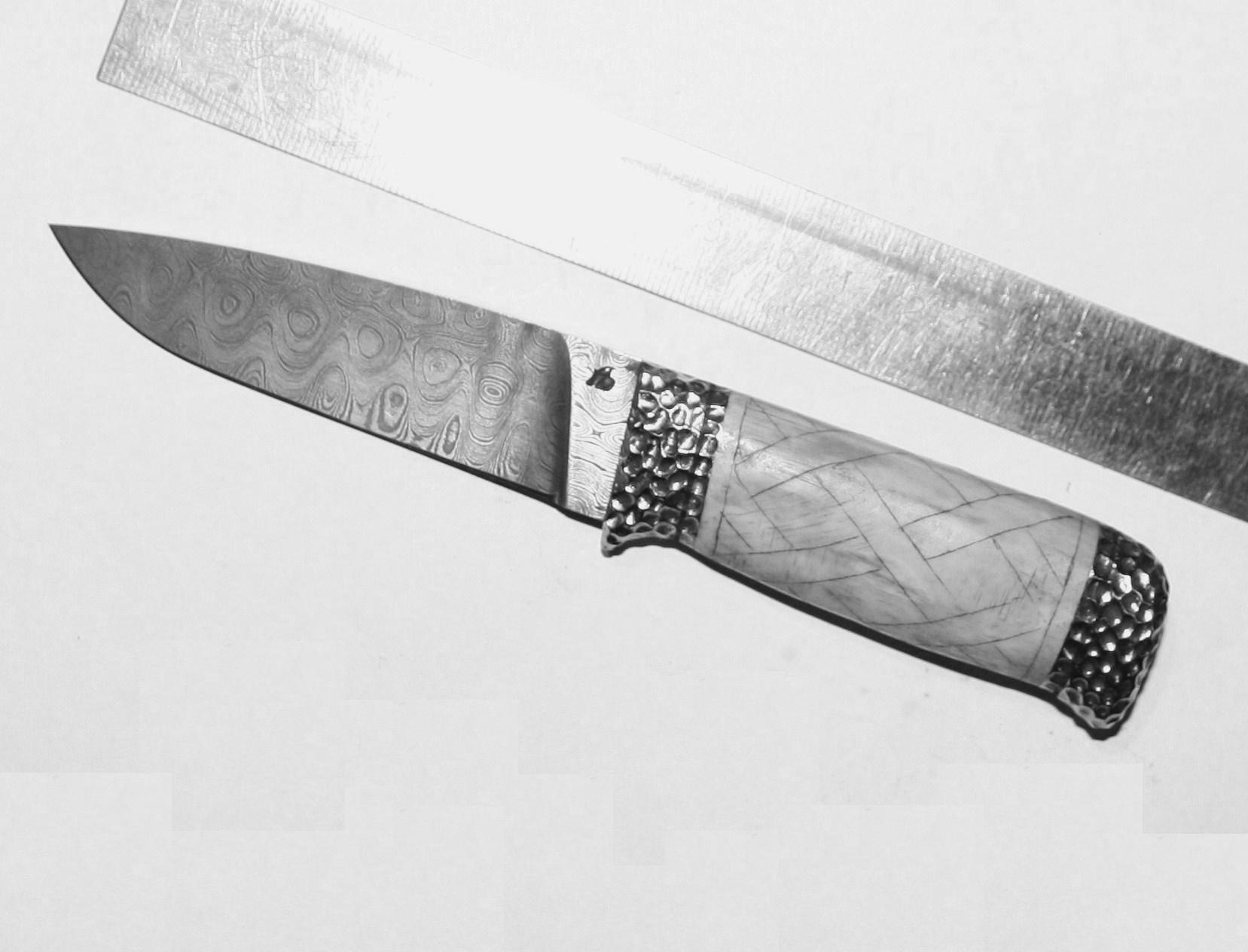

IMG_0124.JPG [ 153.82 КБ | Просмотров: 10814 ]
фото2
После прорисовки всех нужных линий карандашём, стираем ненужную вспомогательную разметку, чтобы не запутатся.
Оставшийся геометрический узор прорезаем скальпилем, это позволит спокойно работать, не беспокоясь за стирание карандаша.

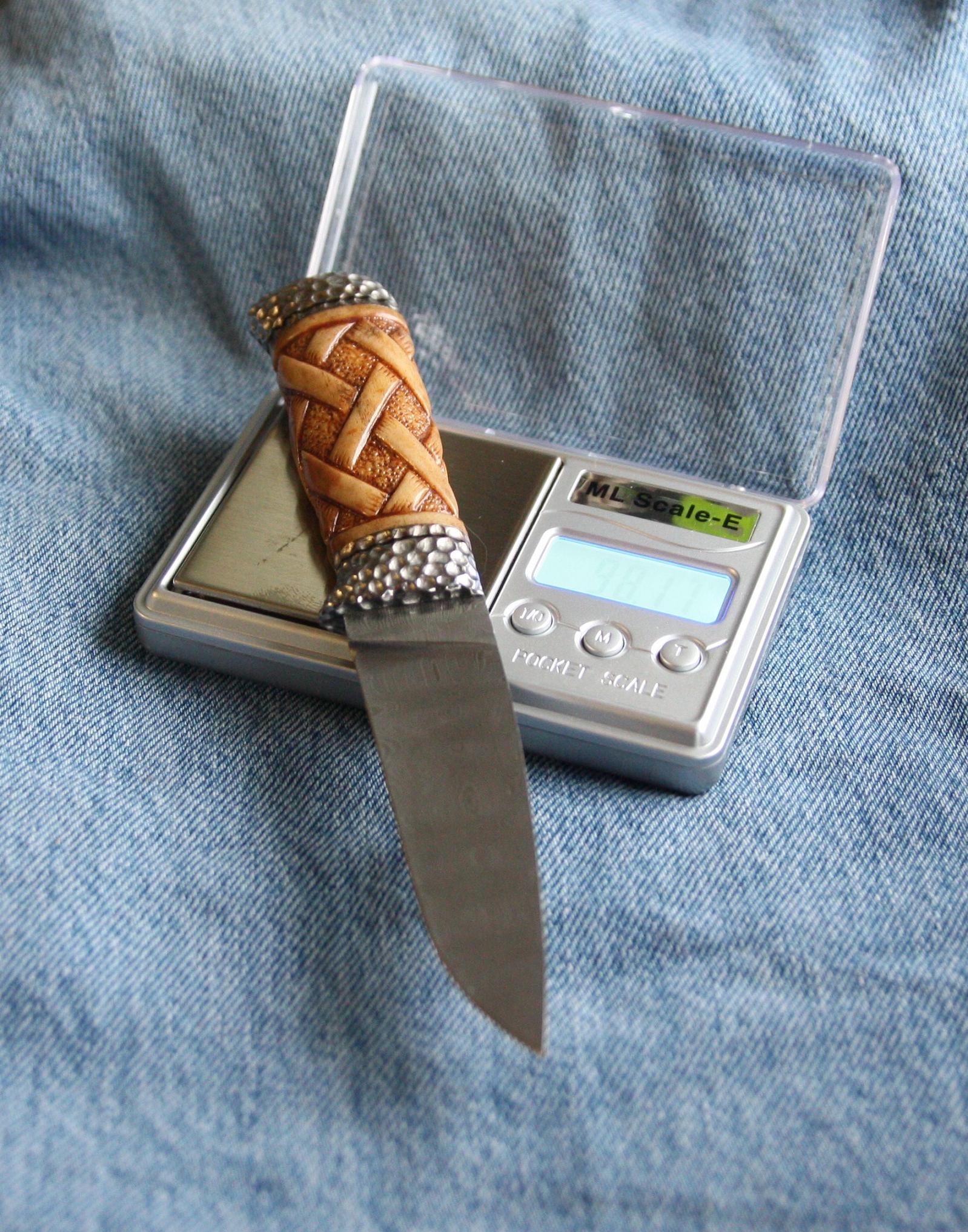

IMG_0126.JPG [ 206.27 КБ | Просмотров: 10727 ]
фото3
Далее прорезаем основной узор, можно набить всечку и на этом закончить....(ради примера вставлена проволочка мельхиоравая), но в проэкте будет рельеф, поэтому она мне не понадобится.

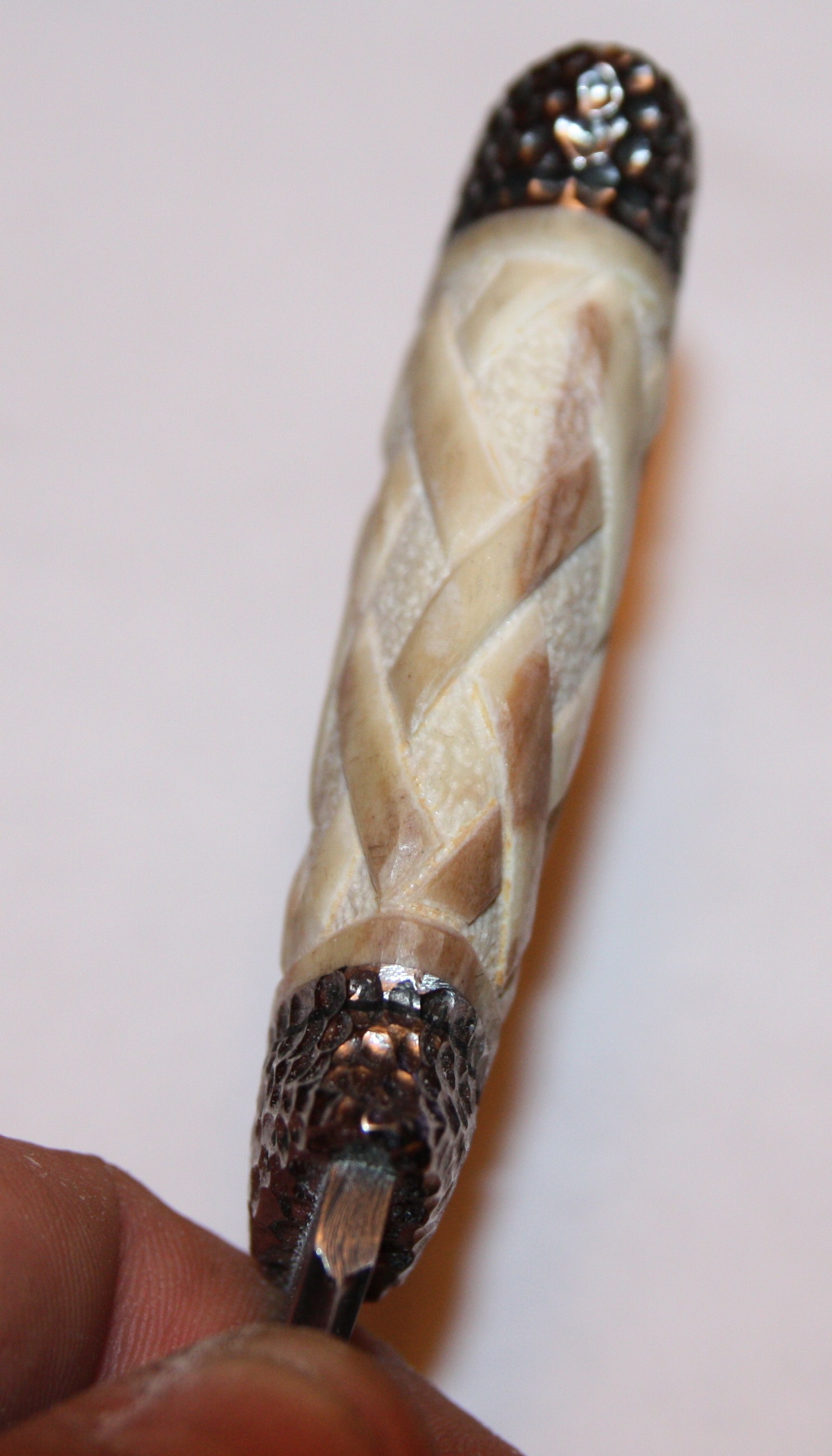

IMG_0129.JPG [ 125.13 КБ | Просмотров: 10715 ]
фото4
Для того чтобы нижний фон не плавал по глубине, прорезаем перед выборкой одинаково глубинные прорези, это позволит снять лишний матерьял проще и не зарываясь в тело рукояти.

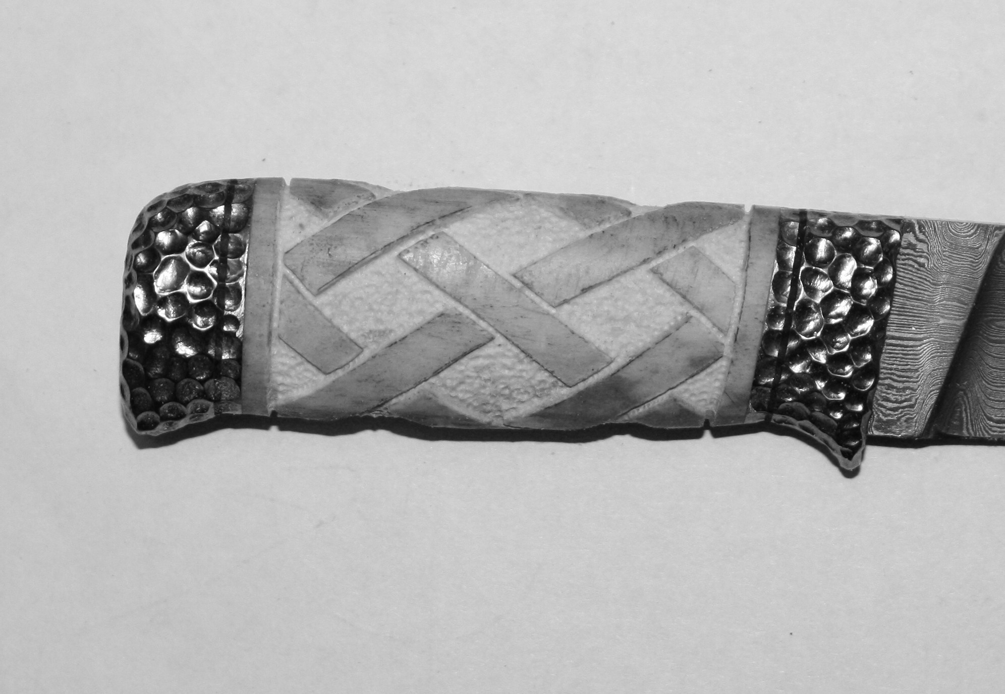

IMG_0136.JPG [ 400.88 КБ | Просмотров: 10704 ]
фото5
растушёвываем нижний фон рукояти, это отделит гладкий рельеф и сделает его более объёмным.

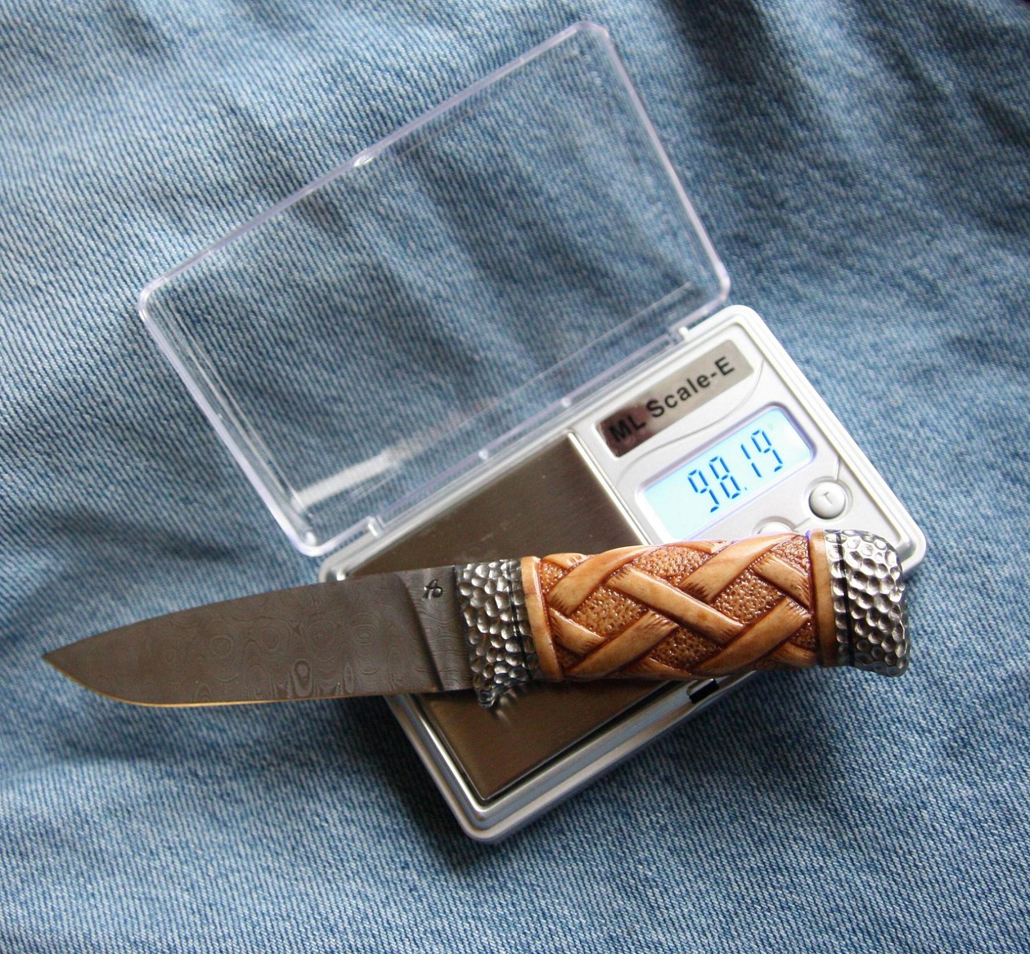

IMG_0147.JPG [ 571.75 КБ | Просмотров: 10690 ]
фото10 и тд....готово

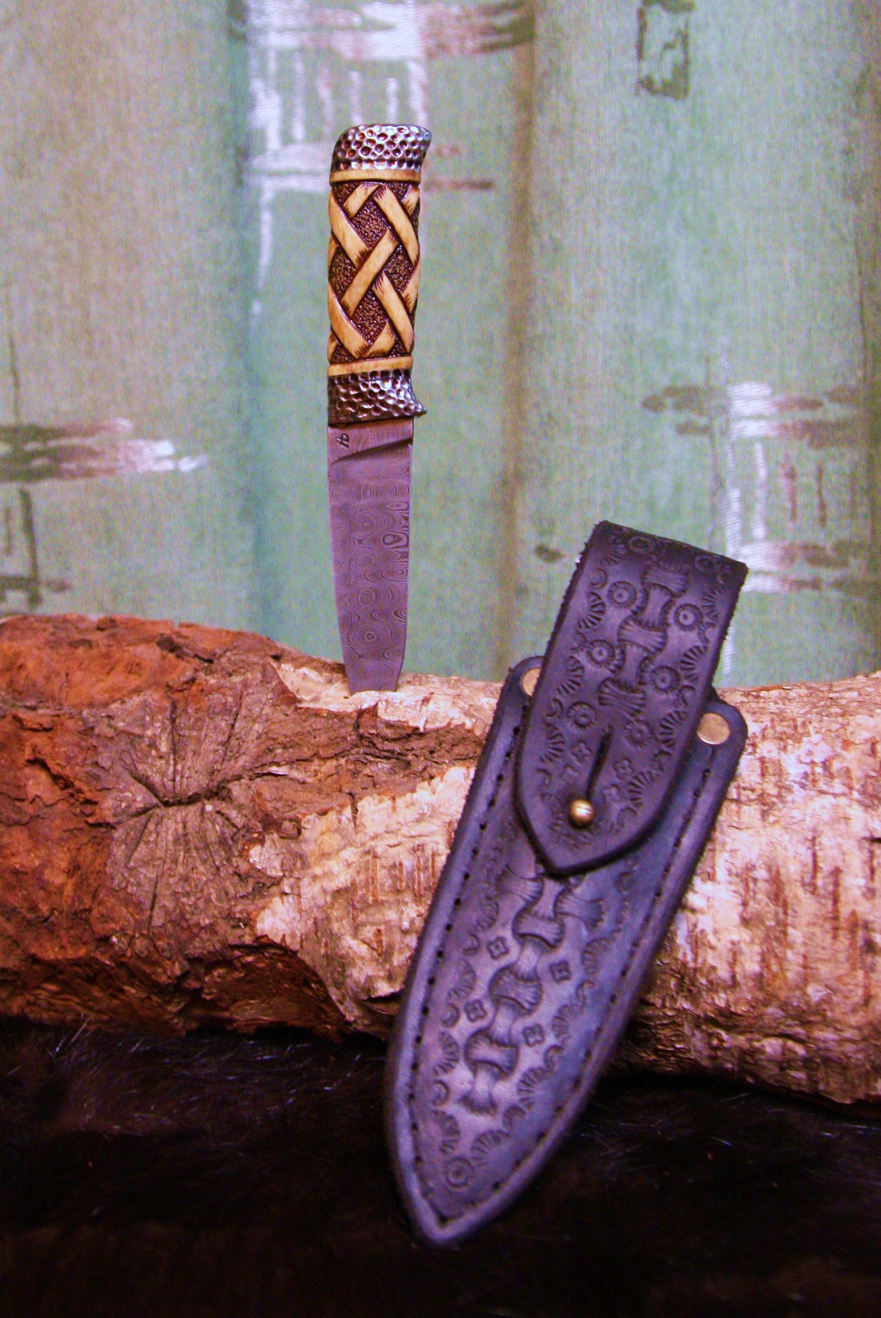

Вот и ножны созрели, от шейного подвеса отказали.
IMG_0204.JPG [ 550.28 КБ | Просмотров: 10467 ]
IMG_0206.JPG [ 514.1 КБ | Просмотров: 10467 ]
IMG_0195.JPG [ 444.35 КБ | Просмотров: 10467 ]

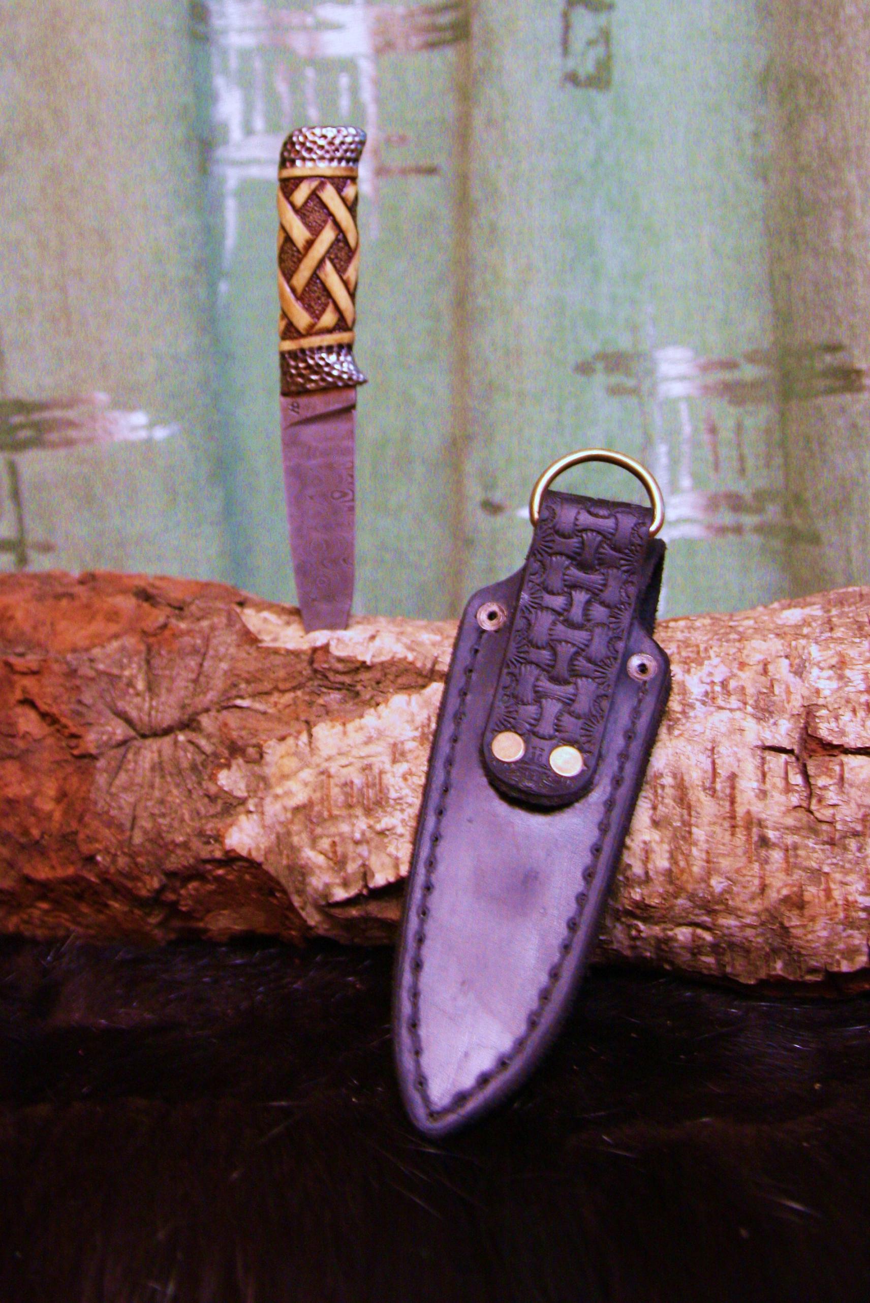

Ну раз мастер просит критики :mrgreen: НАТЕ ПАЖАЛСТА, и папрашу не обижаться, все ИМХО 8) :
1. Ножны в таком исполнении лучше было делать полностью симметричными, тогда можно вешать на любой бок, и рукоятку ножа разворачивать как удобно
2. Край ножен лохматый, надо уже осваивать технологию "лаковой кромки" , помоему Фанфантюлип писал как правильноделать, да и самой поверхности ножен глянец не помешал бы.
3.Черный цвет ножен не к этому ножу, сюда надо б рыжий. Вдобавок черный всегда почему "сплющивает" визуально ножны, дешевит как то.
4. Форма рукояти получилась скучной, я бы загнул вниз на манер линии обуха плюс недопонял к чему черные проставки, на мой взгляд они нарушили целостность "оковок", зато "оспа" мне нравится :D
5. Финишная тонировка кости тоже не понравилась,"грязный" цвет получился, без тонировки было лучше, думаю надо пошукать другие красители - анилиновые (синий,зеленый, красный), будет интереснее, либо тонировать совсем чуть-чуть, затирая только углубления чтоб подчеркунуть рельеф.
6. Ну и финиш кости ИМХО должен быть глянцевым, полированным почти в зеркало, тогда нож бу выглядеть "дороже"
Ну вот....тяжело писать критику :oops:
 Заголовок сообщения: Re: проэкт <<SELENA>>
СообщениеДобавлено: Ср ноя 24, 2010 12:58
Вы не стесняйтесь, я спокойно отнесусь к вашим мнениям, можете смело писать всё что думаете в моих темах.....
Оправдываться я не буду, но девайс защищу 8)
На мой взгляд, чутка переборщил с тиснением ножен.
Николаич, гдето прав, и не прав.
Мною предполагалась рыжая кожа, на ней это всё было бы более изящно, но попросили чёрную, и не спец я ещё по тиснению, см только начал учится теснить, для первого раза думаю неплохо вышло.
Клин добрый, а вот "оспа" на любителя.
Да ты прав Серёж, именно на любителя, и я люблю не гладкие больстера и тыльники, да плюс ко всему титан полировать такое же беспонтовое дело, ибо царапучий он как и остальные цвет меты.Да к томуже нож по мотивам "Олимпика", это как бы комплект для семейной пары. :wink: так что тут далече в сторону не уйти было.
Жень, ну ты понаписал :shock: :mrgreen: :mrgreen:
1.Это не требуется, хозяйка правша.
2.Лохматый край сделан спициально, это создаёт немного душевности и самобытности ножнам. Сфоткано так чтобы всё видно было, глянец есть но матовый.
3.Рыжий и хотел, но хотят чёрный.
4.форма ни имеет никакого отношения к клинку, как уже писал выше по мотивам, соответственно чёрная разделяющая фибра, тоже по этому же принципу.
5.внизу будет фото, от чего отталкивался, там также, здесь даже лучше, ну не достал я моржа или мамонта, а на лосятине всегда так.
6.светлое запалировано в зеркало, но если я сфотаю на свету, то нихрена не видно будет из за бликов.

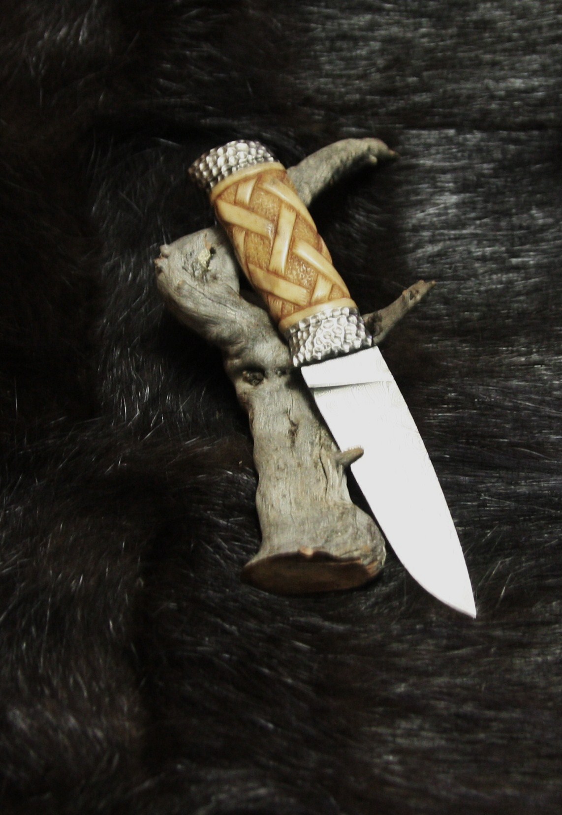

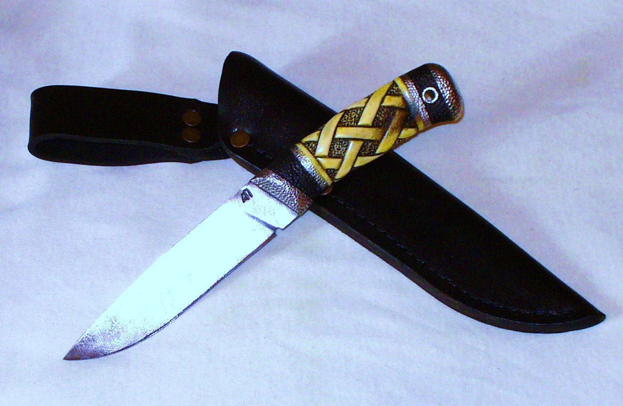

Комментарий к файлу: по мотивам этого ножа.
P1050525.JPG [ 223.85 КБ | Просмотров: 10368 ]
Комментарий к файлу: перефотал приестественном освещении.
IMG_0213.JPG [ 565.66 КБ | Просмотров: 10364 ]
