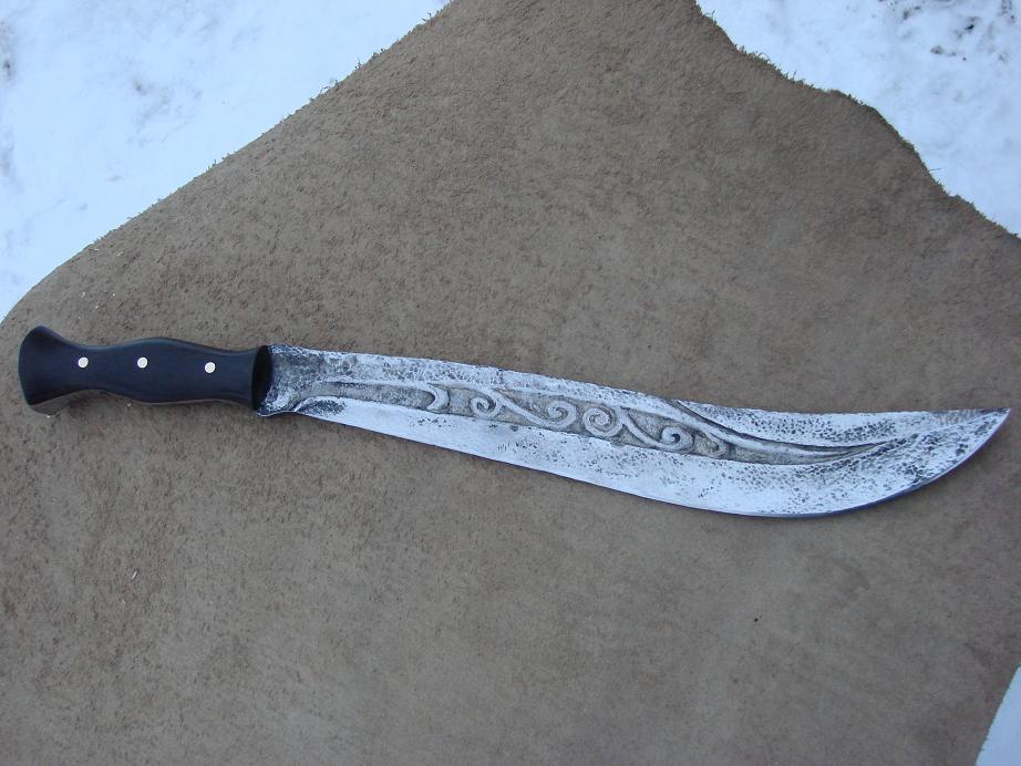

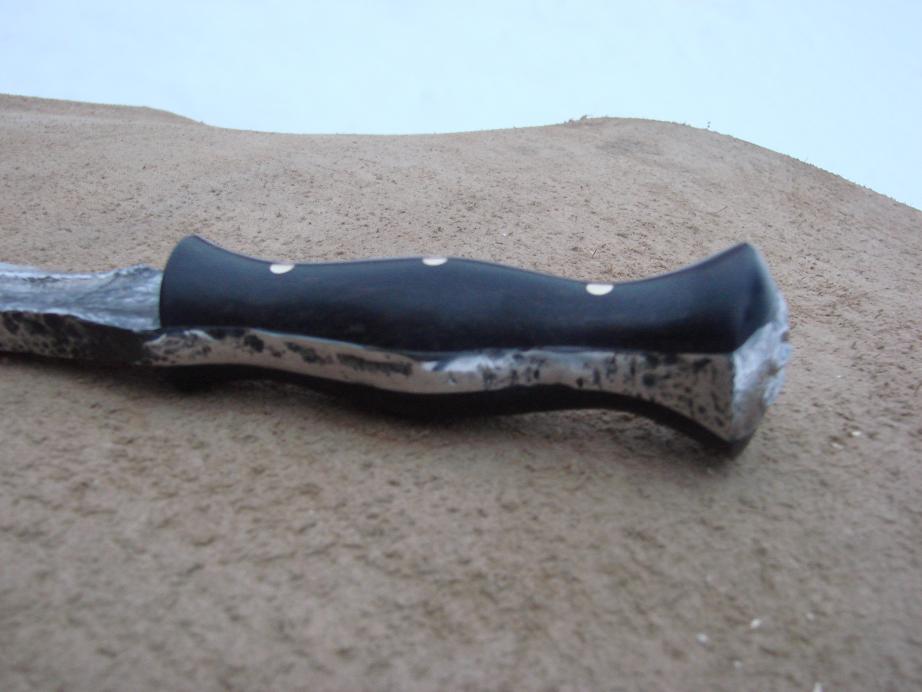

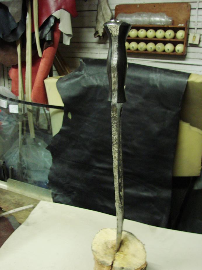

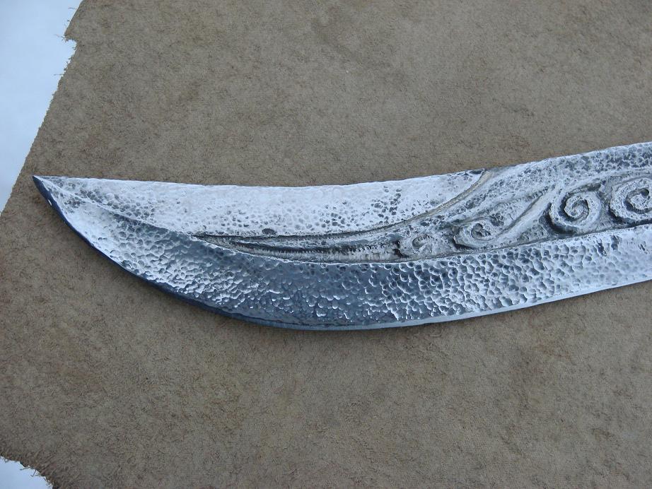

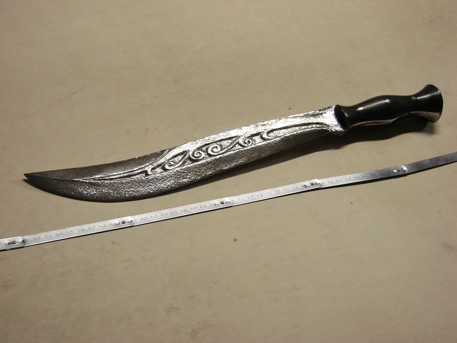

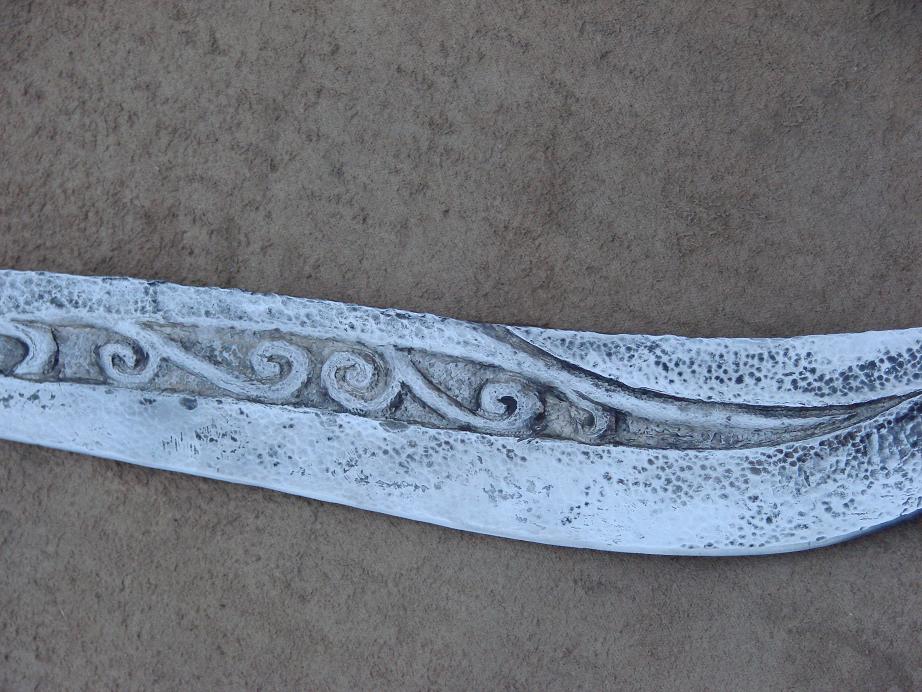

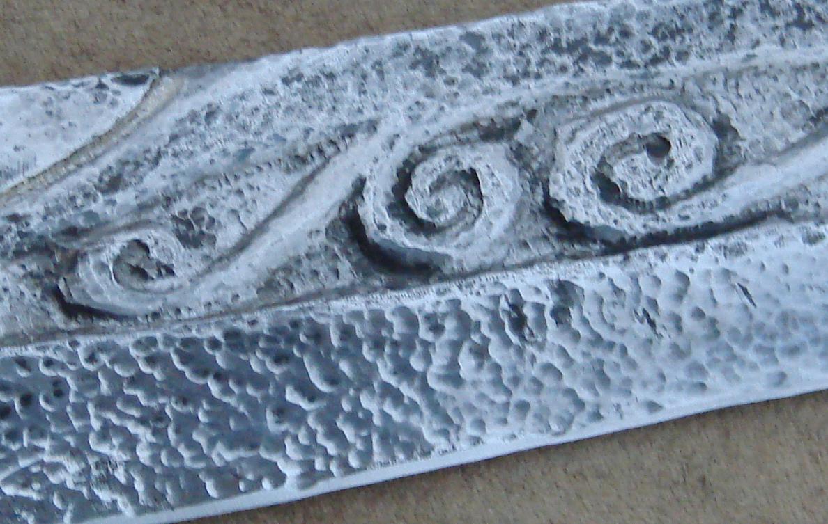

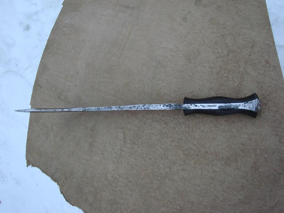

Привет Всем!Вот сообразил по мативам греческого копиуса ножичек к камину.40х13,эбен,заклепки латунь,ножичек целино кованный наждак,гриндер и напильник его не касались (слесарилась только рукоять),долы выбирались зубилом и выравнивались пробоиником с тупым бийком,клинок на чистовую обработан молотком с круглым бойком(после гладилки) перед сбьоркой пройден карчеткой и отпалирован.

Ух ты!:) Трудоёмко без слесарки-то :shock: ,обработка необычная и красявая.+много незнакомых слов по обработке: "долы выбирались зубилом и выравнивались пробоиником с тупым бийком,клинок на чистовую обработан молотком с круглым бойком(после гладилки) перед сбьоркой пройден карчеткой..." :mrgreen: :mrgreen:

А карчетку покажешь ?
Так обычная ручная,чтобы черноты после закалки в ямках не осталось.

Шабля похоже прикольная,....но ..фото полный отстой...ничего не видно...требую новых, хороших с большим разрешением и деталирофкой. :( И клинок с двух сторон, тоже. :)

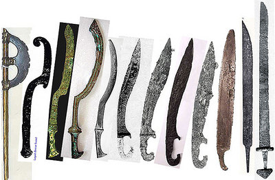

СообщениеДобавлено: Вт дек 07, 2010 0:18
Есть много чего похожего и искать кто у кого " содрал " дело почти безнадежное .
Тот же копис одни считают заимствованным у персов , а другие -трансформированный египетский хопеш - полутопор полумеч .
Вот известная картинка трансформации .
копис.jpg [ 37.93 КБ | Просмотров: 12777 ]
Четвертый слева -найден в Хевроне ( час езды от меня ) , аналочичный найден в Гезере ( 40 мин от меня ) . Находкам от 2-х до 3-х тысяч лет . :D

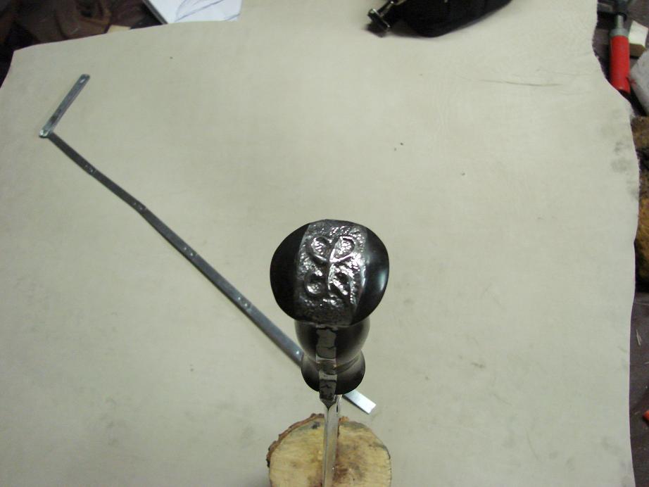

Последние фотки с этой рукоятью :( заказчик решил что надо кость.
Эх....
И труда жалко,и эбена, да и с костью вопрос спорный. :(

Оговаривал эбен :D он увидел как выглядит кость и переиграл,такчто за его счет буду переделывать :wink:

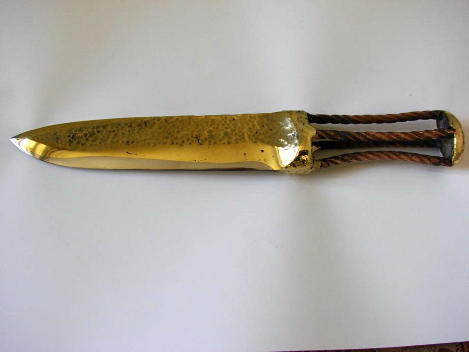

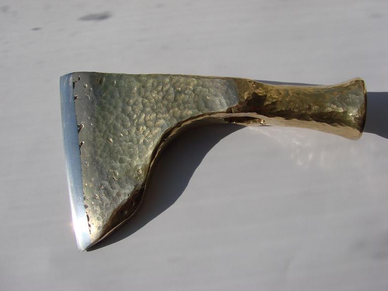

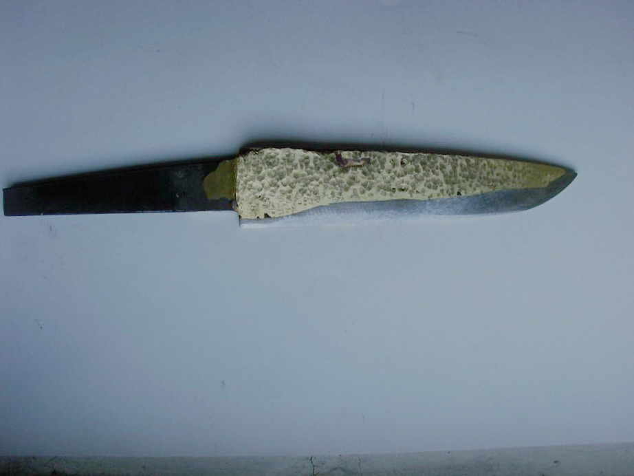

СообщениеДобавлено: Вт дек 07, 2010 23:31
Осталось сделать бронзовый египетский хопеш . Он тоже цельнокованный .
Вобще увлечение бронзой у меня пока прошло :D Может позже :wink:
Средний очень понравился.

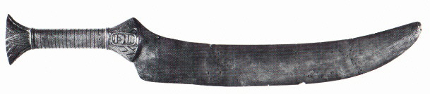

Дима , если когда-нибудь соберешься делать бронзовый хопеш , посмотри на этот 3000 летний из музея Метрополитен .
khopesh4.jpg [ 21.34 КБ | Просмотров: 12657 ]
 Заголовок сообщения: Re: Копиус
СообщениеДобавлено: Ср дек 08, 2010 0:36
Хорошо :D только сначало мне надо найти человека со средствами которого смогу убедить что это именно та вещь которая ему необходима :wink:
СообщениеДобавлено: Ср дек 08, 2010 0:43
Это понятно , реплики исторического оружия вещь очень специфическая , на любителя . Просто , другие , виденные мною хопеши , не такие " благородные " .Обрати внимание на рукоять , что-то похожее на твоем кописе .
