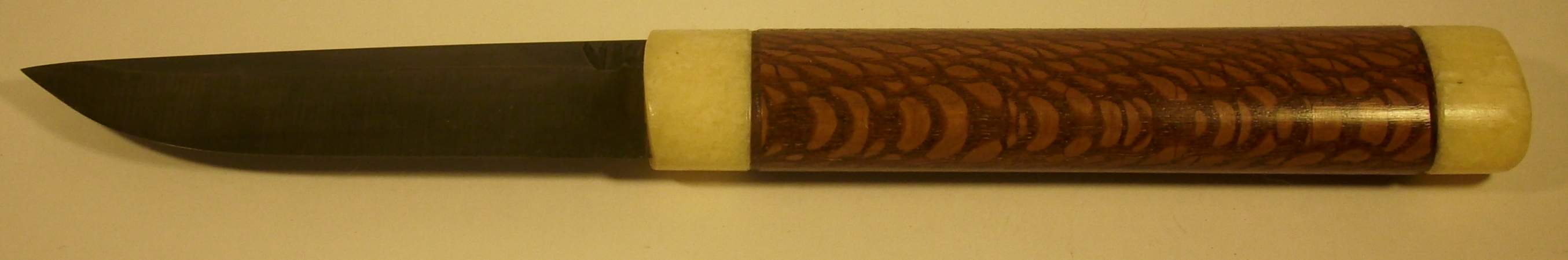

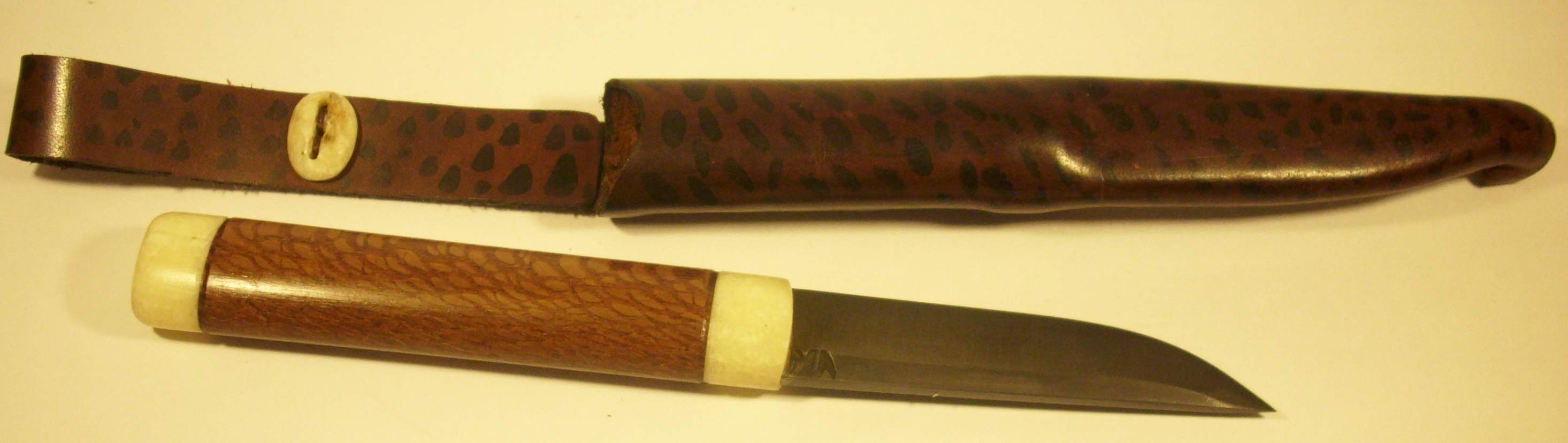

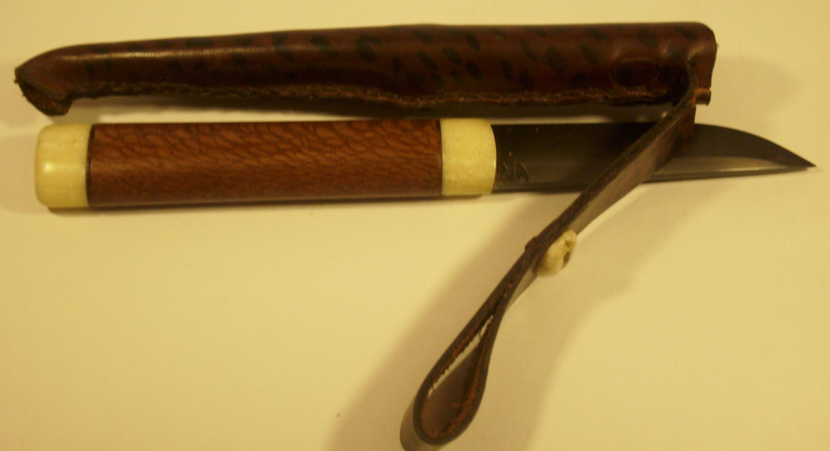

VK80/лайсвуд/ископаемый моржик
Черт, снимки неудачные, рукоятка ровненькая и лезвие не завалено вниз.....опять переснимать:(
IMG_0825.JPG [ 60.23 КБ | Просмотров: 4889 ]
IMG_0827.JPG [ 121.25 КБ | Просмотров: 4889 ]
IMG_0829.JPG [ 210.12 КБ | Просмотров: 4889 ]
 Заголовок сообщения: Re: VK
СообщениеДобавлено: Ср дек 08, 2010 12:56
MyT
Серёж, нож не плохой, что мне непонять, почему они (ножи) все похожи на французкие батоны, как то узкие и вытянутые?
может просто не мои формы, вот и режет глаз.
MyT
СообщениеДобавлено: Ср дек 08, 2010 13:03
Узкая и относительно плоская рукоятка при коротком лезвии заставляет работать аккуратно как на кухне, так и в лесу. Силовые действия на такой рукоятке требуют скорее умения и пользования подручных дубин и т.д.
СообщениеДобавлено: Ср дек 08, 2010 13:06
MyT
Согласен полностью распространненная ощибка ( а может не ошибка )
СообщениеДобавлено: Ср дек 08, 2010 20:54
Ровненько подогнано. Вот, ископаемая кость хрупка? Кость от масла зажелтела?
Жаль фотки не увеличить... А рассмотреть хоцца.
MyT
СообщениеДобавлено: Ср дек 08, 2010 20:58
кость по твердости как рог или даже тверже, цвет слегка желтоватый, фактура на вид как мрамор.
СообщениеДобавлено: Ср дек 08, 2010 21:00
Работа красивая и акуратная, а вот форма больно специфичная.
СообщениеДобавлено: Ср дек 08, 2010 21:18
Удалось посмотреть при крупном приближении :shock:
Нож очень аккуратнинький. Материалы выбраны здоровские.
Проточки не по месту между деревом и костью. Или вобще их не делать или только в дереве. По моему кость всегда просит скримшоу. ИМХО. :wink:
Ножны красиво обыграны к лайствуду.
MyT
СообщениеДобавлено: Ср дек 08, 2010 21:54
Нож дома лежал год минимум, дерево без стабилизации дышит и появляется граница между костью и деревом. Проточки появились чтобы убрать эффект жизни дерева.
СообщениеДобавлено: Ср дек 08, 2010 21:57
Понял :wink:
