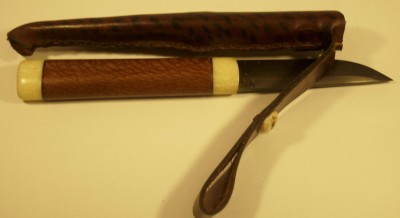

VK80/лайсвуд/ископаемый моржик
Черт, снимки неудачные, рукоятка ровненькая и лезвие не завалено вниз.....опять переснимать:(

Серёж, нож не плохой, что мне непонять, почему они (ножи) все похожи на французкие батоны, как то узкие и вытянутые?
может просто не мои формы, вот и режет глаз.

Узкая и относительно плоская рукоятка при коротком лезвии заставляет работать аккуратно как на кухне, так и в лесу. Силовые действия на такой рукоятке требуют скорее умения и пользования подручных дубин и т.д.

Согласен полностью распространненная ощибка ( а может не ошибка )

Ровненько подогнано. Вот, ископаемая кость хрупка? Кость от масла зажелтела?
Жаль фотки не увеличить... А рассмотреть хоцца.

кость по твердости как рог или даже тверже, цвет слегка желтоватый, фактура на вид как мрамор.

Работа красивая и акуратная, а вот форма больно специфичная.

Нож очень аккуратнинький. Материалы выбраны здоровские.
Проточки не по месту между деревом и костью. Или вобще их не делать или только в дереве. По моему кость всегда просит скримшоу. ИМХО. :wink:
Ножны красиво обыграны к лайствуду.

Нож дома лежал год минимум, дерево без стабилизации дышит и появляется граница между костью и деревом. Проточки появились чтобы убрать эффект жизни дерева.
