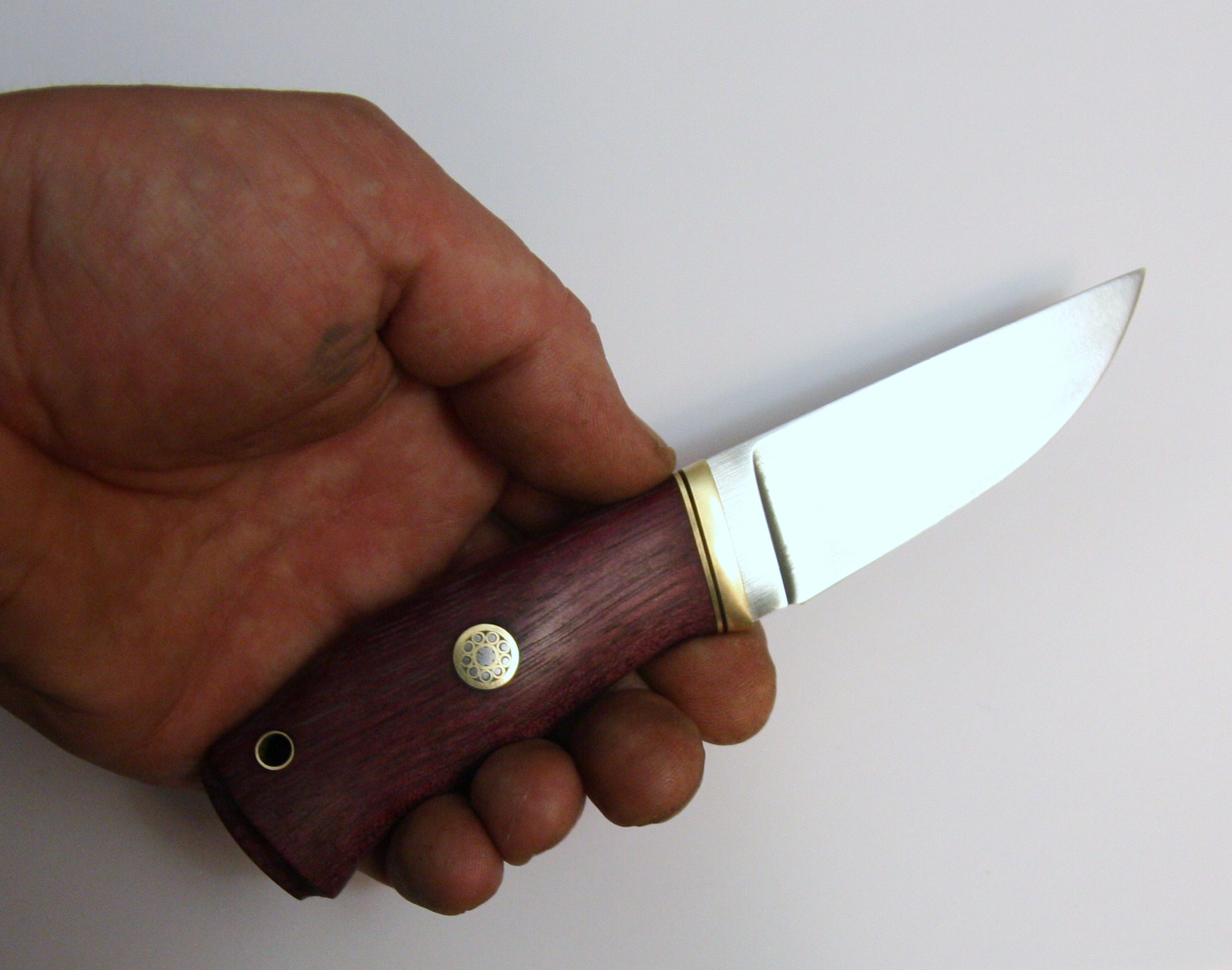

СообщениеДобавлено: Ср дек 08, 2010 17:49

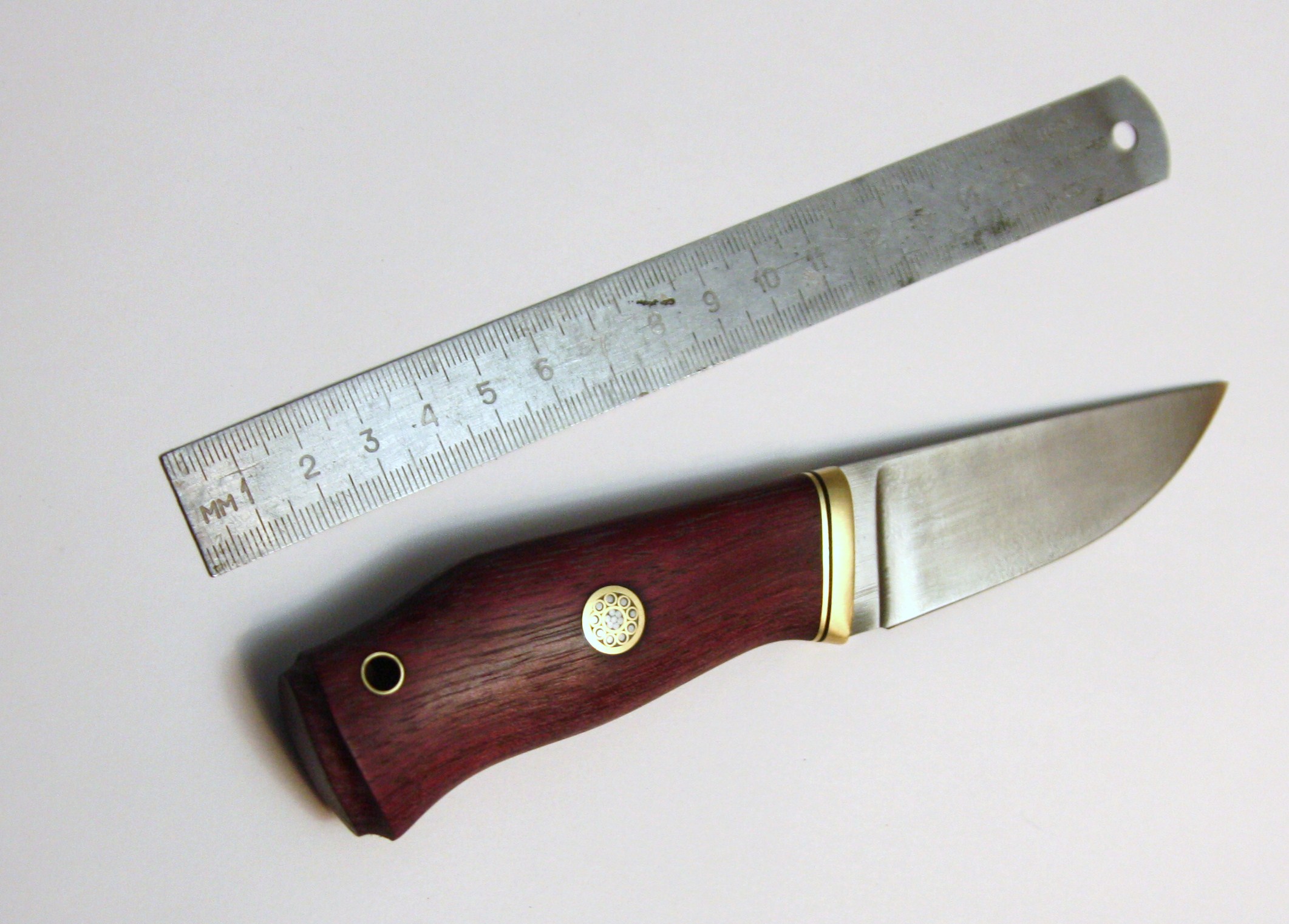

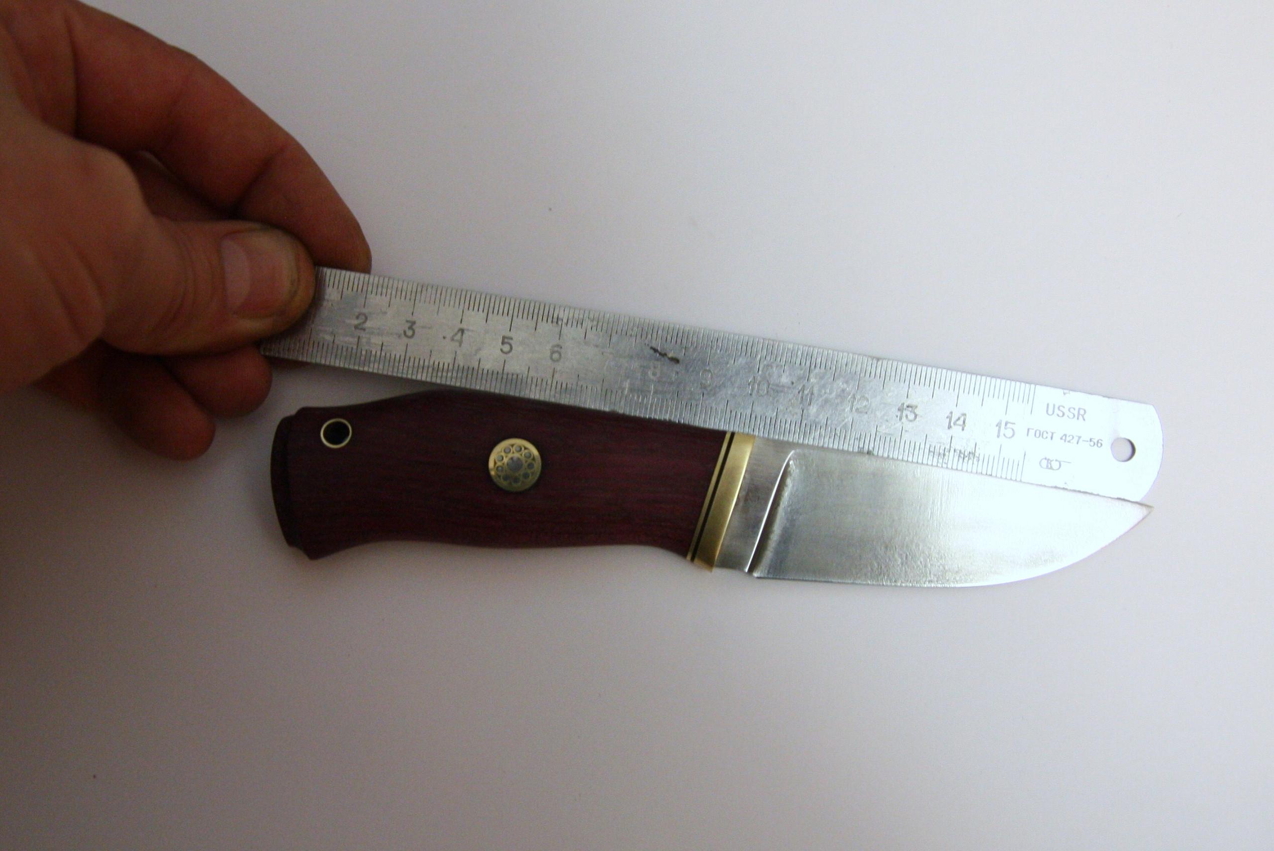

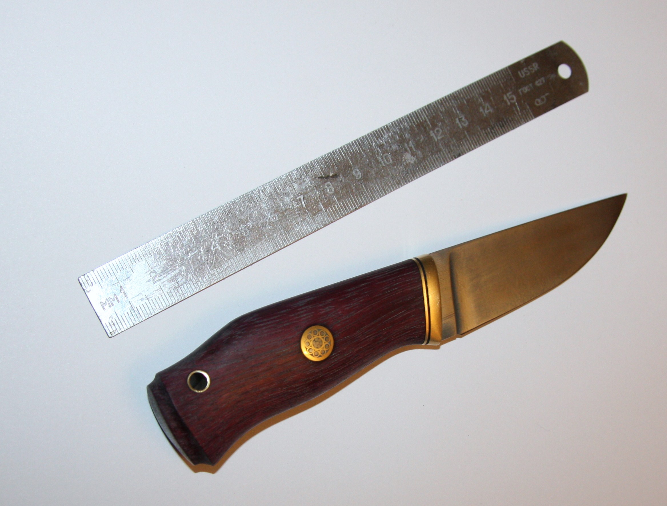

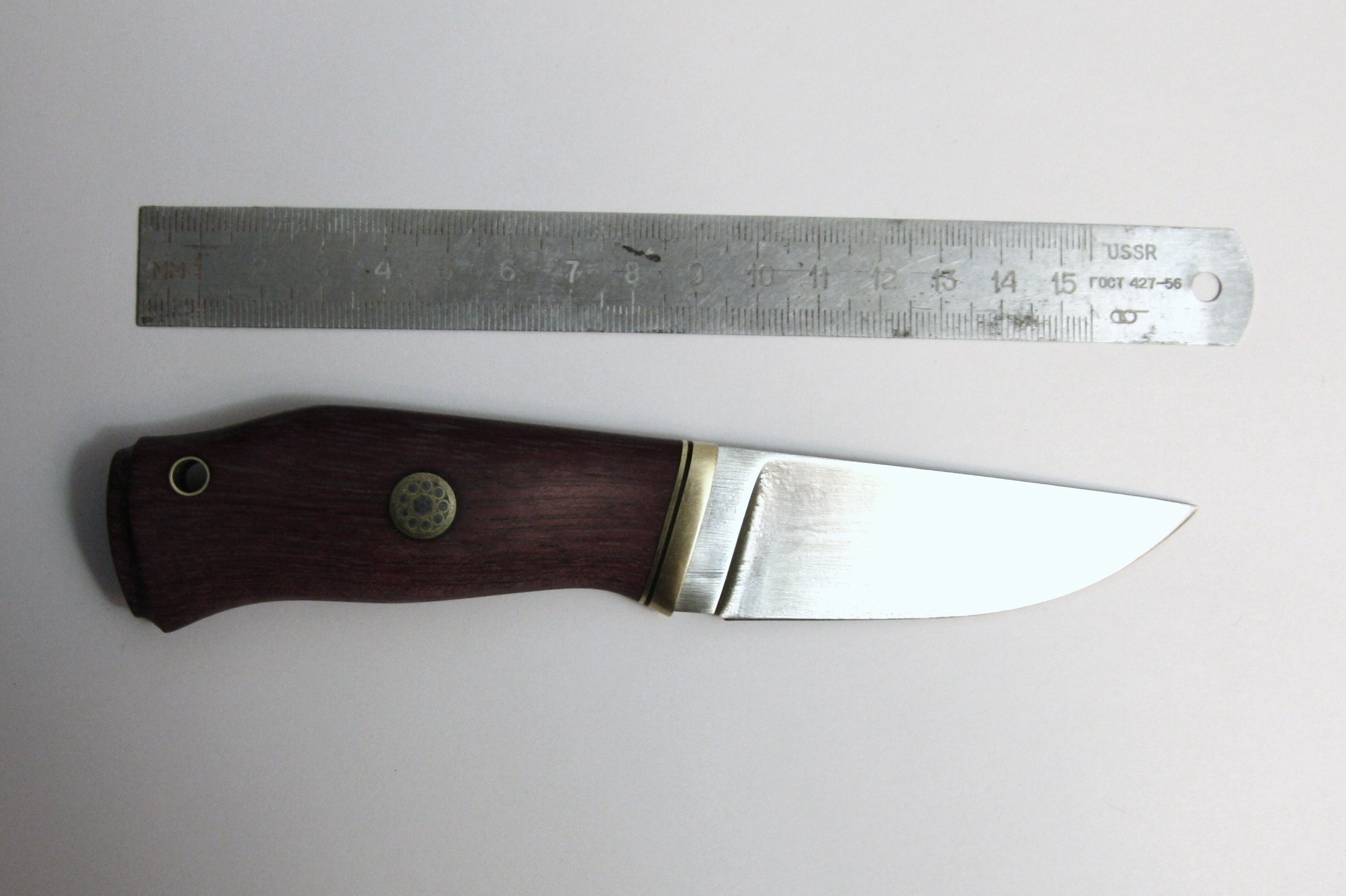

ножен пока нет
95х18, хрс-59,спуски от обуха, вогнутая линза, общая длинна 173мм, клинок 80мм х 27мм
монтаж традиционный-всадной, не пропитан,не натерт, только отшлифован.
остальное видно :wink:
фото вечернее

Ап, ножу. Обязательно нужны ножны и темляк, он такому карапету не помешает :P
 Заголовок сообщения: Re: скандинафчик .
СообщениеДобавлено: Ср дек 08, 2010 18:13
Симпатичный ножик. На мой вкус горбик на рукояти великоват. Хотя, на таком карапете, возможно, это даже удобно.

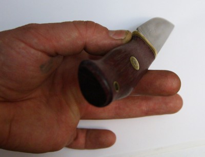

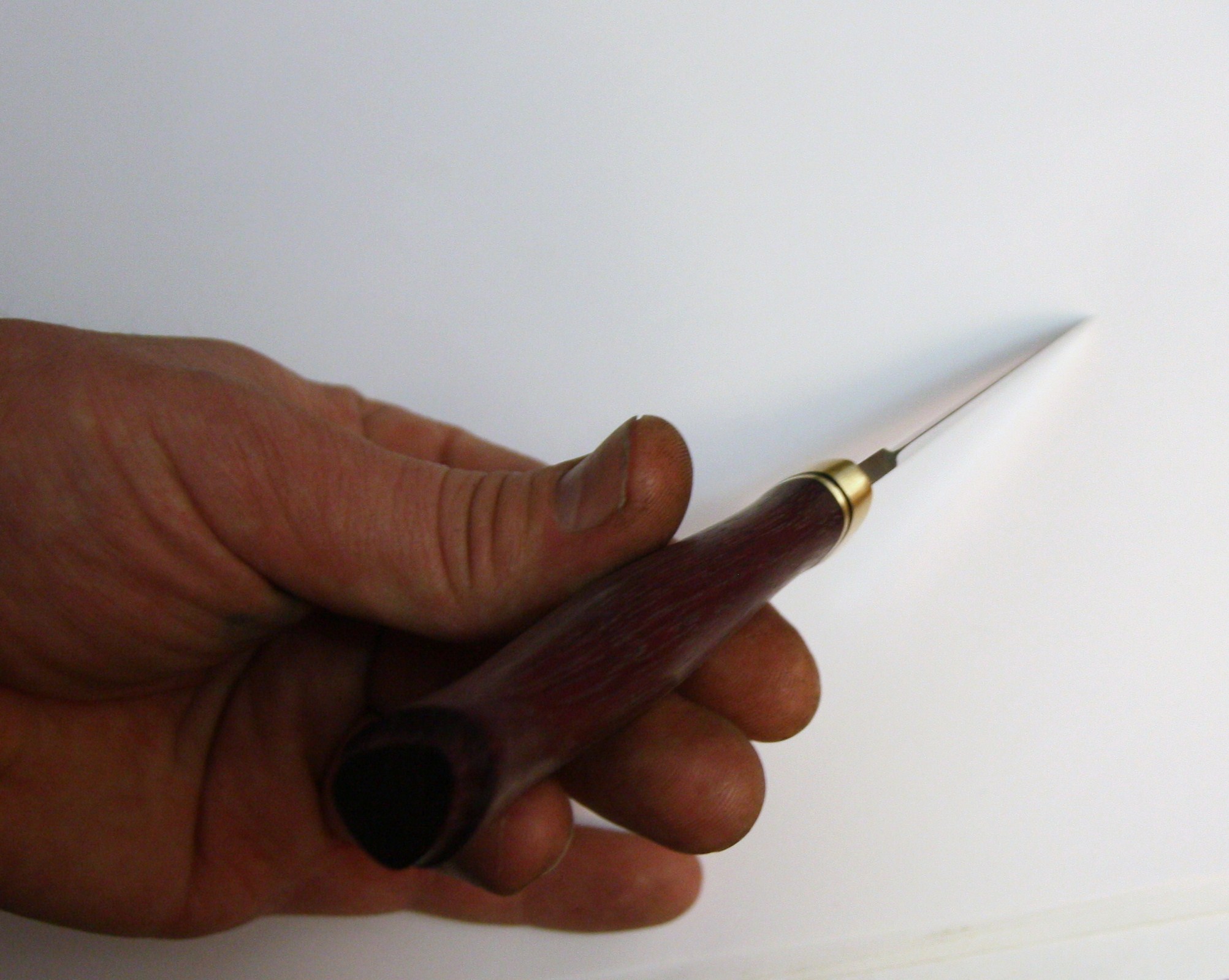

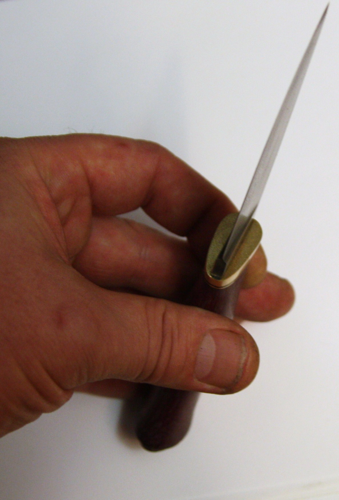

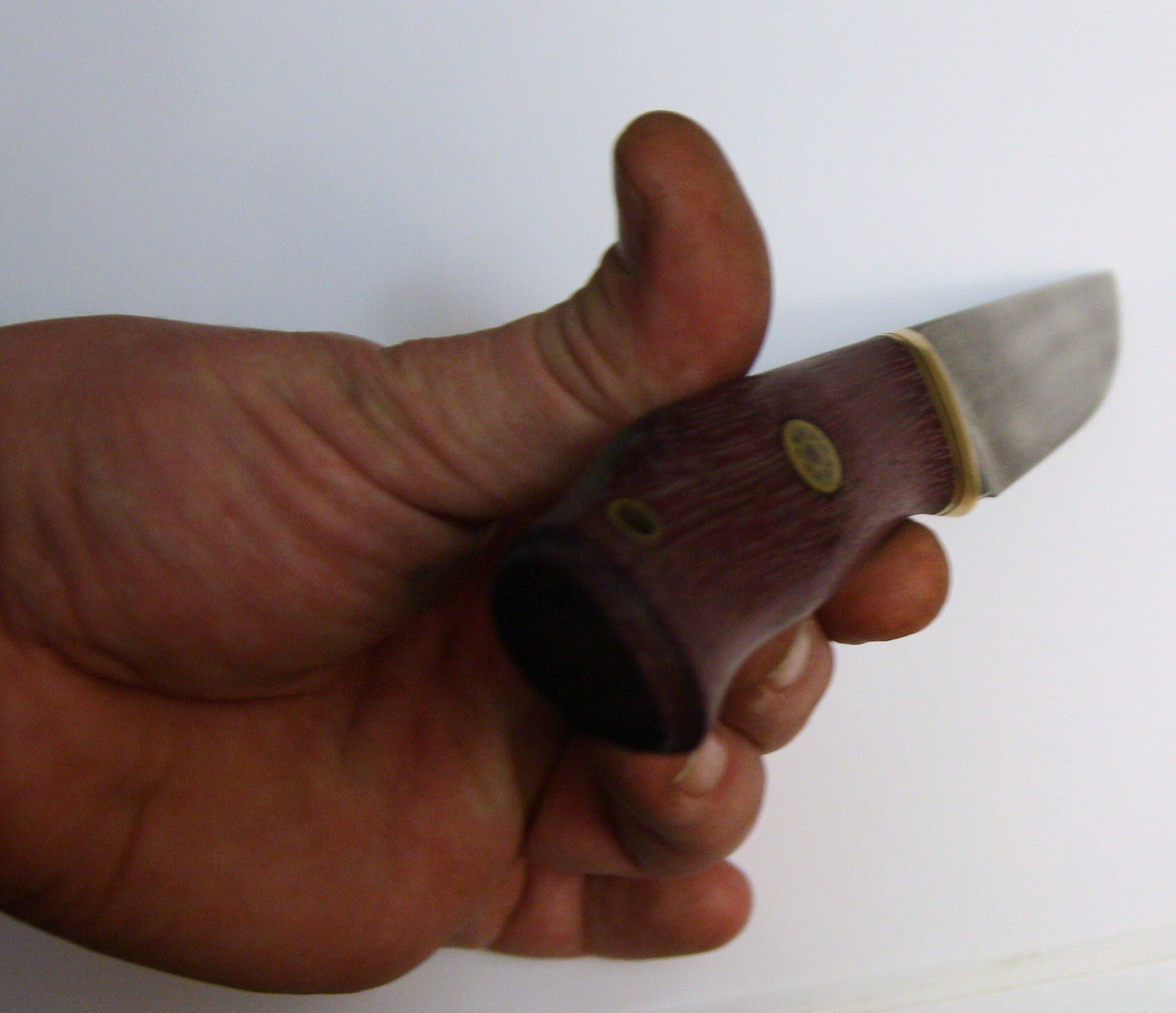

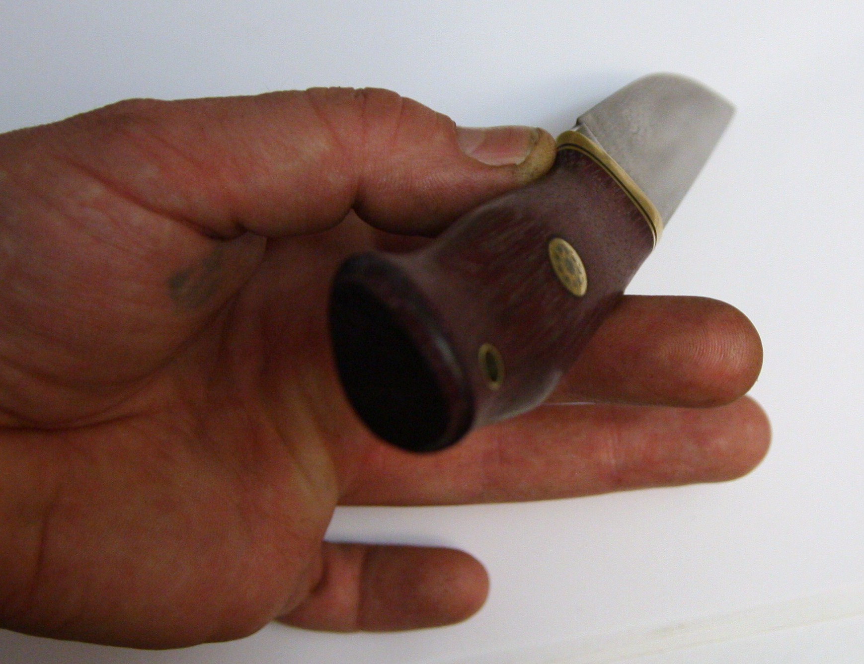

Андрей, где там горбик то увидел? :lol:

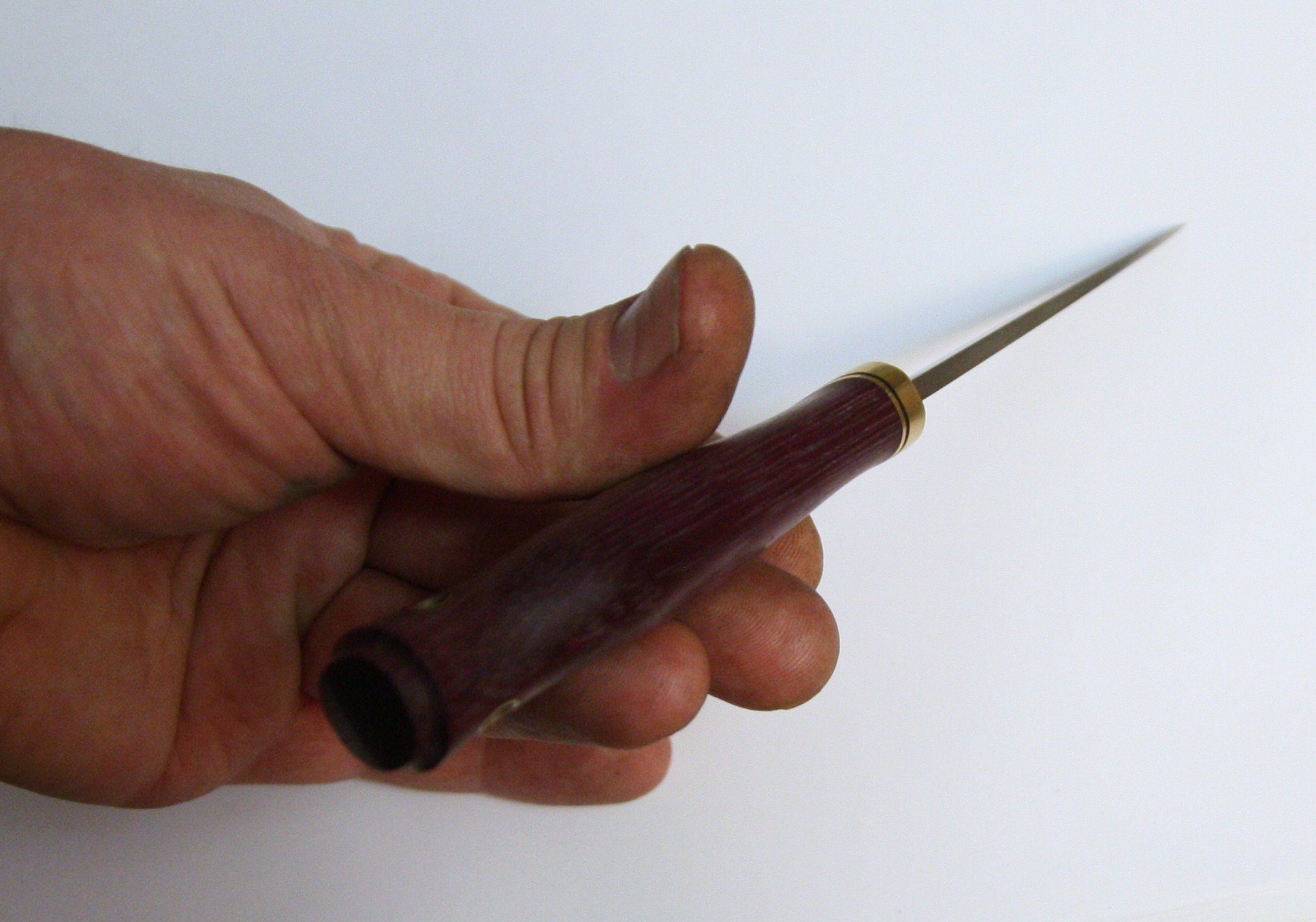

Спицально для тебя, доп.фото :wink:
Называйте вещи своими именами. :mrgreen: .....рукоять маленькая, но даже в мою лапу удобна рукоять ложитца, при чём любым хватом, а для средней и маленькой руки должна быть идеальна.....Себе такой хочу, тоже.....если не продам, наверно себе оставлю, люблю я малышей.
(всмысле, ножики маленькие) :lol:
IMG_0356.JPG [ 325.1 КБ | Просмотров: 9915 ]

ОК - извиняюсь, Александр. Имел в виду - спуск на "спинке чуть великоват и начинается слишком резко. Чуть бы плавнее и чуть побольше оставить - особенно в найоне навершия. Так будет правильнее. Оговорки на счет карапета остаются в силе. :wink:

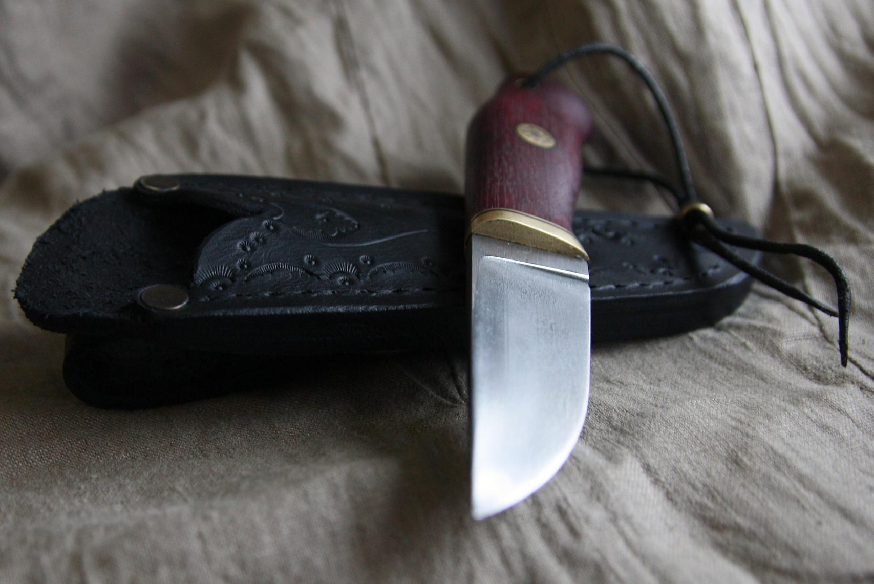

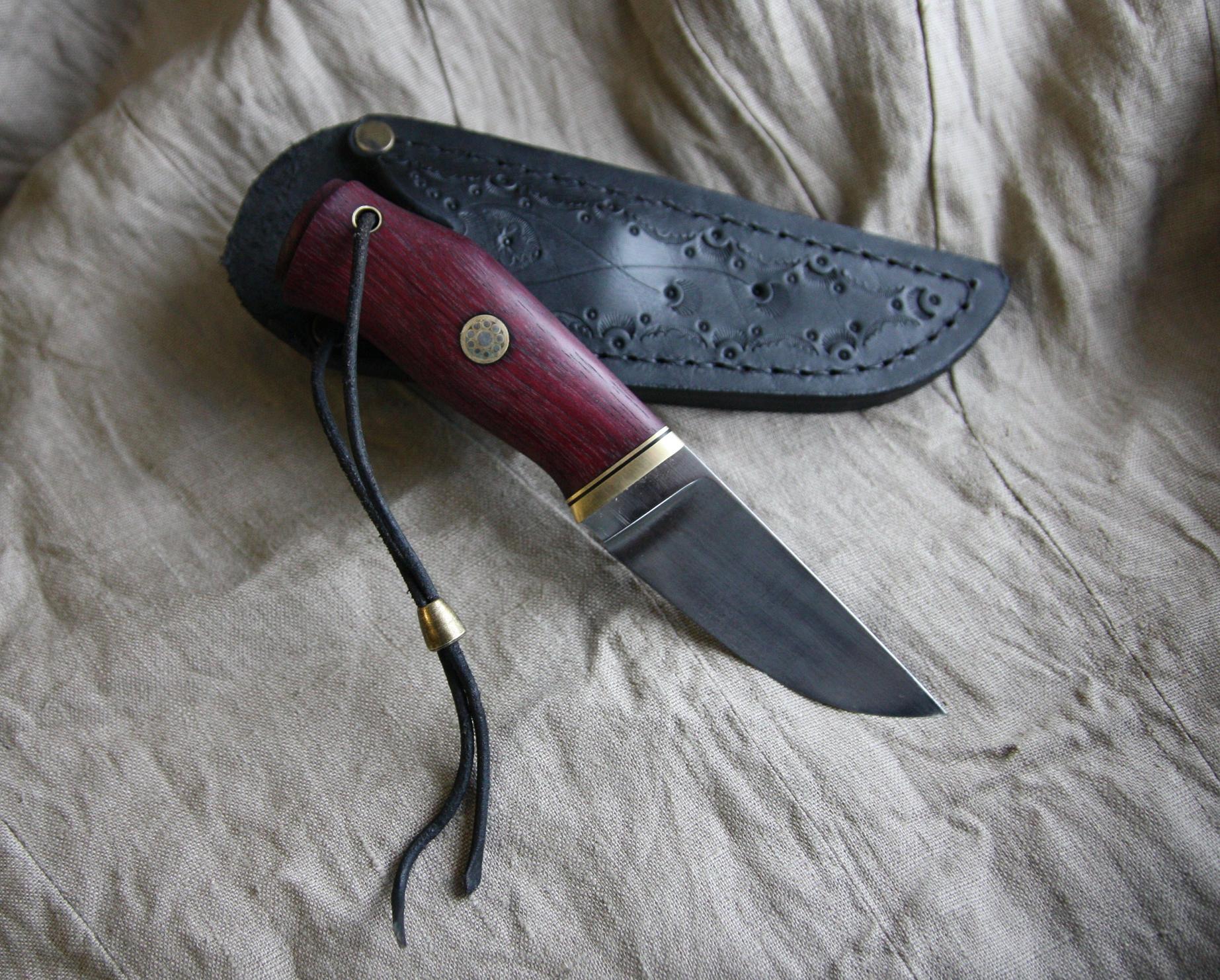

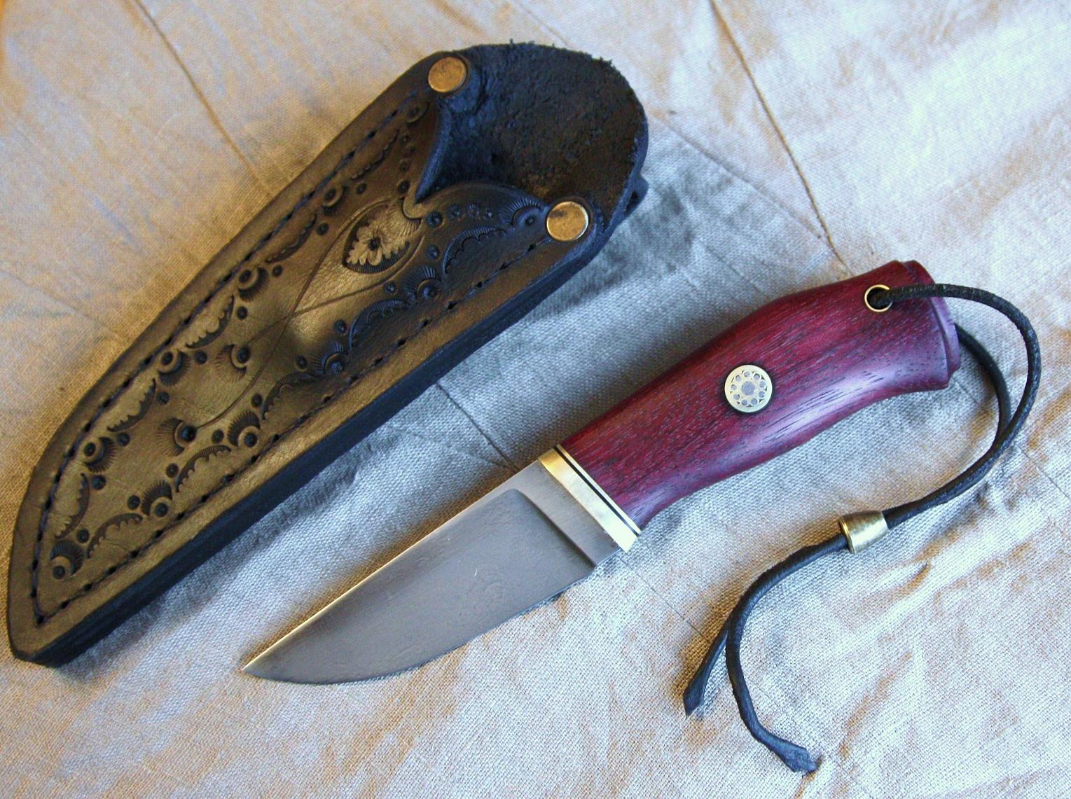

СообщениеДобавлено: Чт дек 09, 2010 13:38

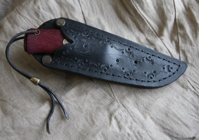

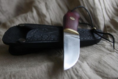

Corg_KND писал(а):
Как обычно, пока нож без штанов, :roll: значит без отзывов . :D
Серёж, а платье пойдёт? :lol:

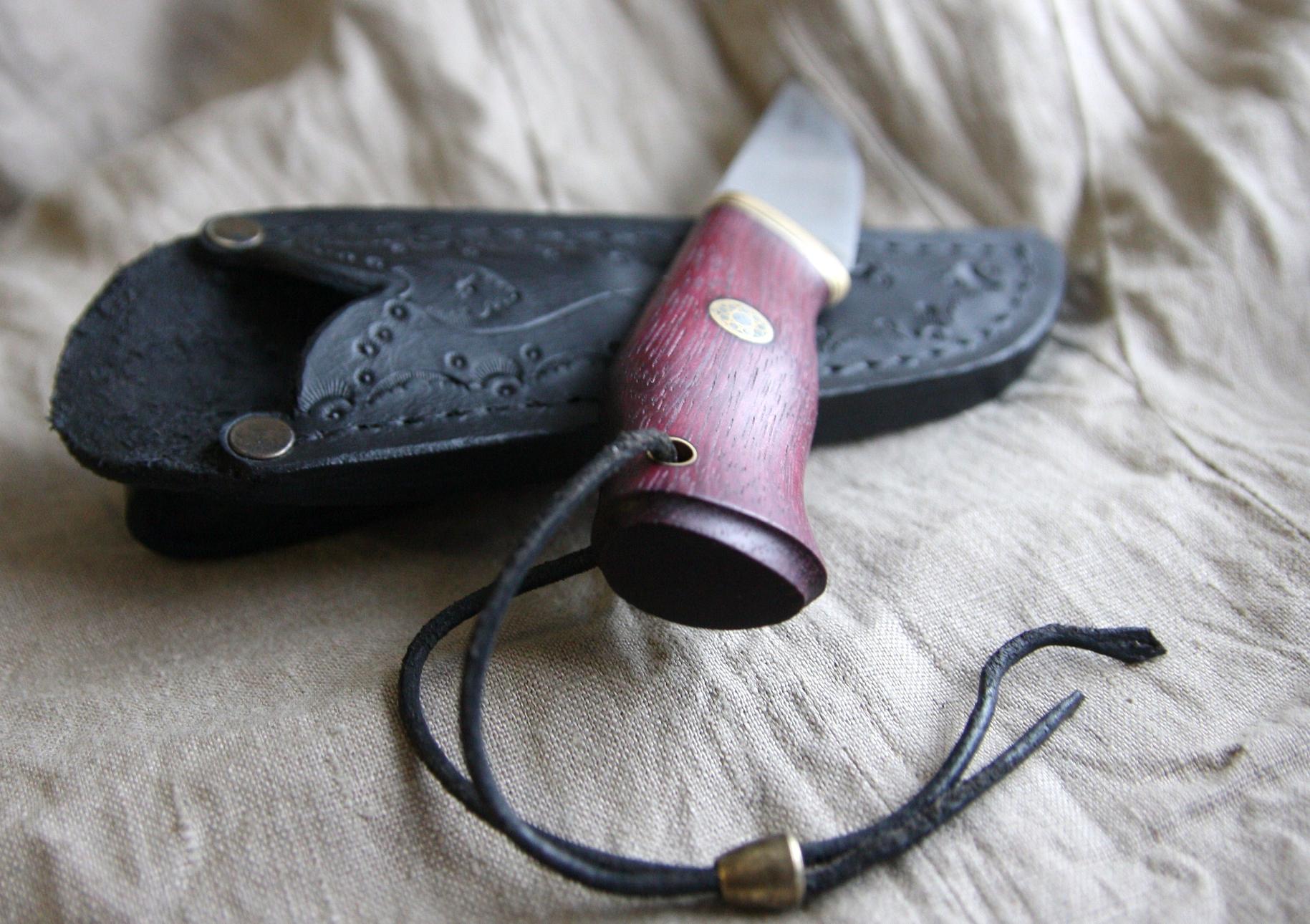

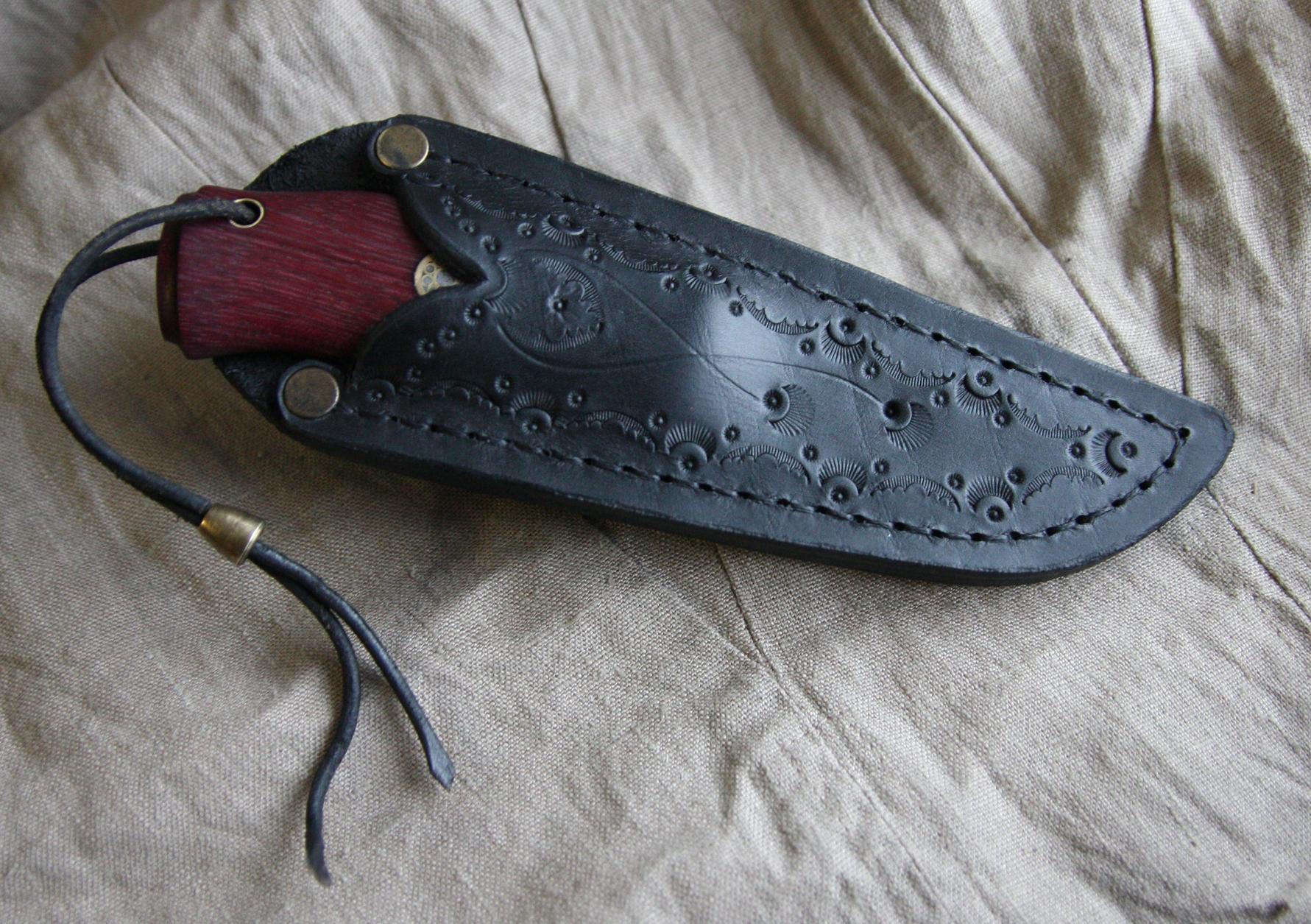

IMG_0375.JPG [ 485.58 КБ | Просмотров: 9821 ]
IMG_0373.JPG [ 415.01 КБ | Просмотров: 9821 ]
IMG_0368.JPG [ 296.61 КБ | Просмотров: 9821 ]
IMG_0369.JPG [ 182.96 КБ | Просмотров: 9821 ]
IMG_0363.JPG [ 361.37 КБ | Просмотров: 9821 ]
СообщениеДобавлено: Чт дек 09, 2010 14:12
ножны классные!

Саша, деревяха - амарант?
СообщениеДобавлено: Чт дек 09, 2010 17:14
Сашь, думается мне не надо больше внутрь трубочек пина серебро толкать, лучше черным заливать. На контрасте рисунок интереснее бу смотреться 8), а то так из-за неравномерного заполнения смолой и края заваливаются, и белые вставки к ним "липнут"... иващще :mrgreen:
З.Ы. Падари ножа аааа? :| :mrgreen: :mrgreen: :mrgreen:
СообщениеДобавлено: Чт дек 09, 2010 19:06
Ага, он родимый....давненько я с ним ничего не делал, всё берёг, для чегото душевного, нравица мне цвет этой деревяхи. :)
Так эта,... как бы вживую он контрастный рисунок в пине, фотки не передают видимого эффекта. :wink:
