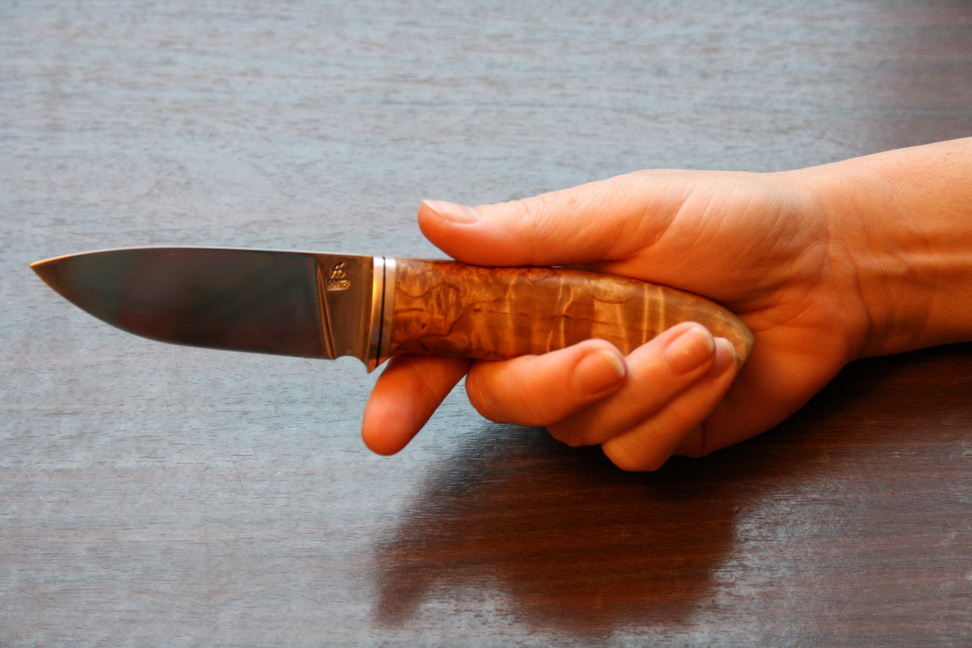

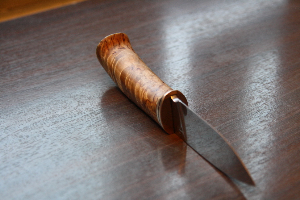

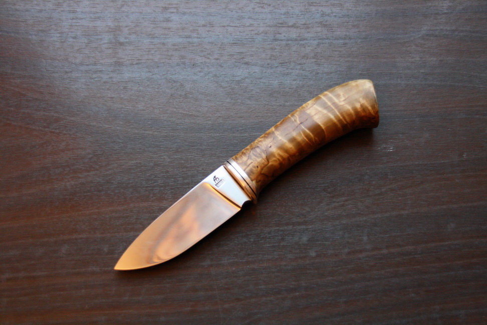

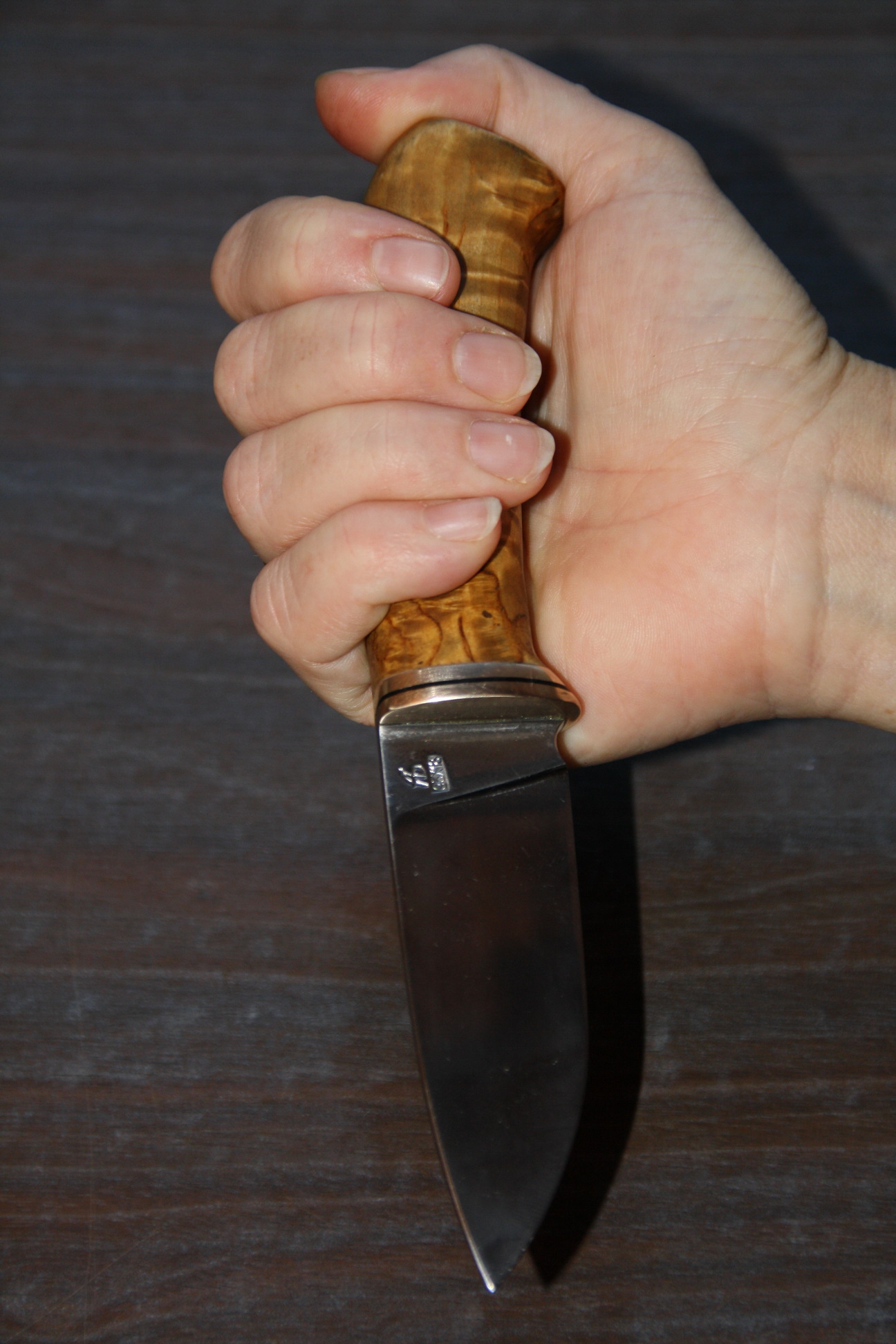

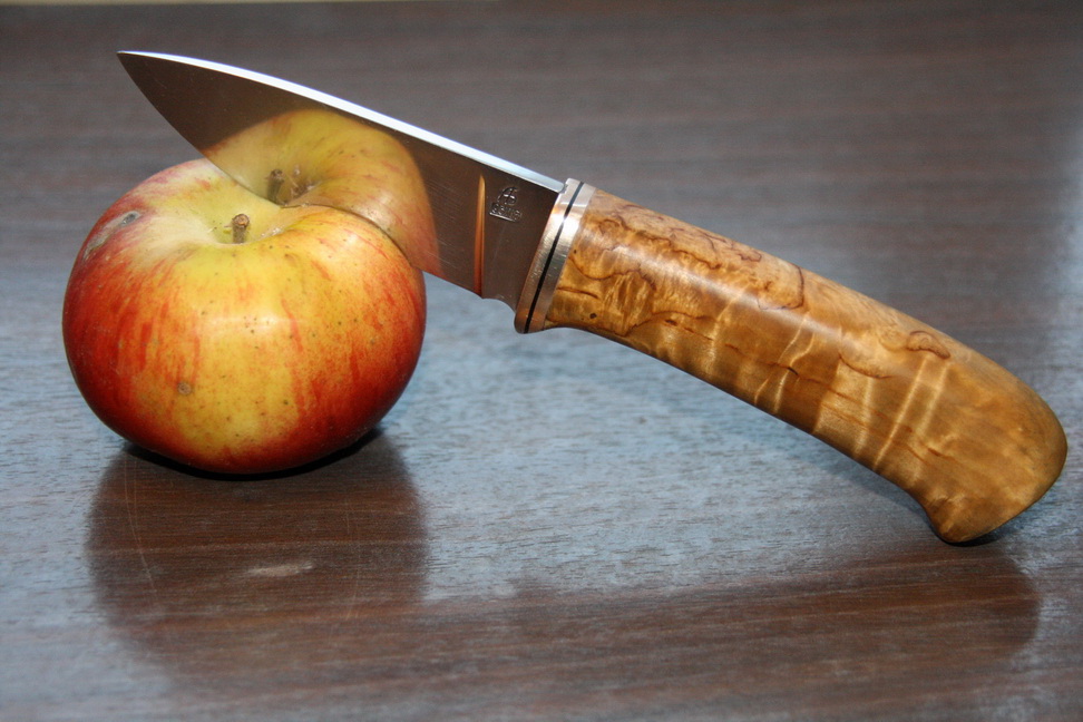

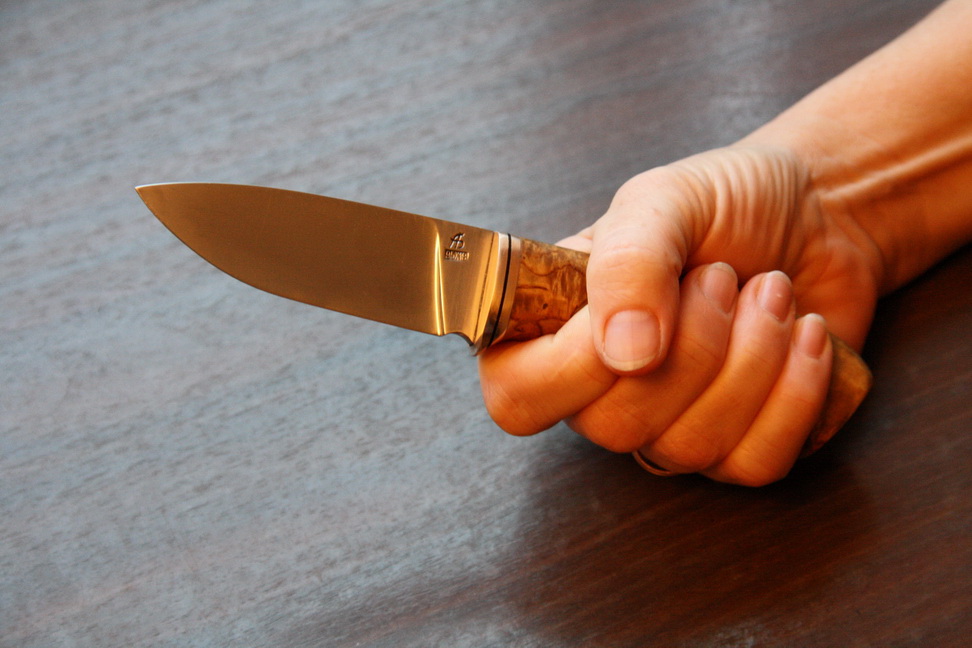

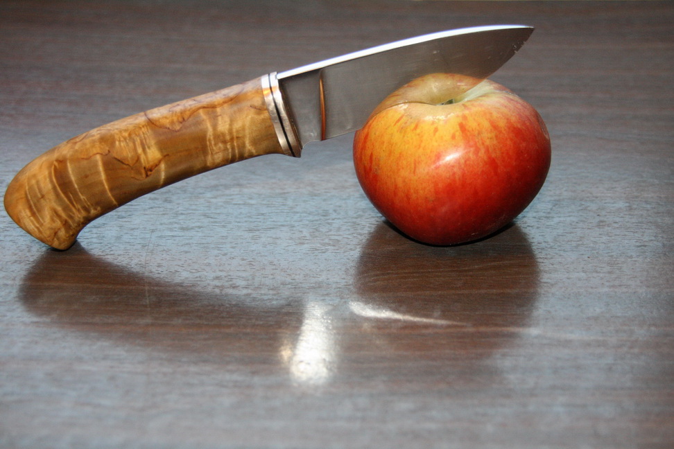

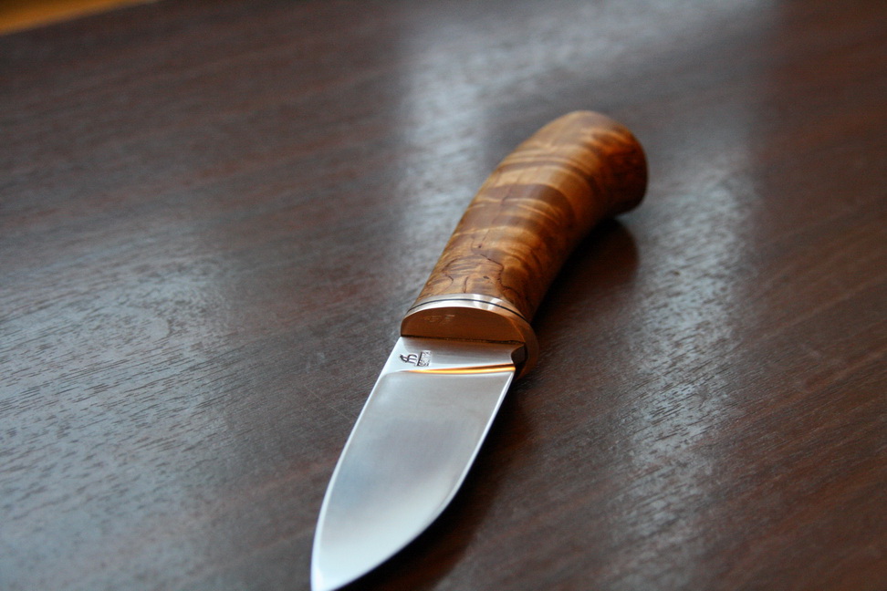

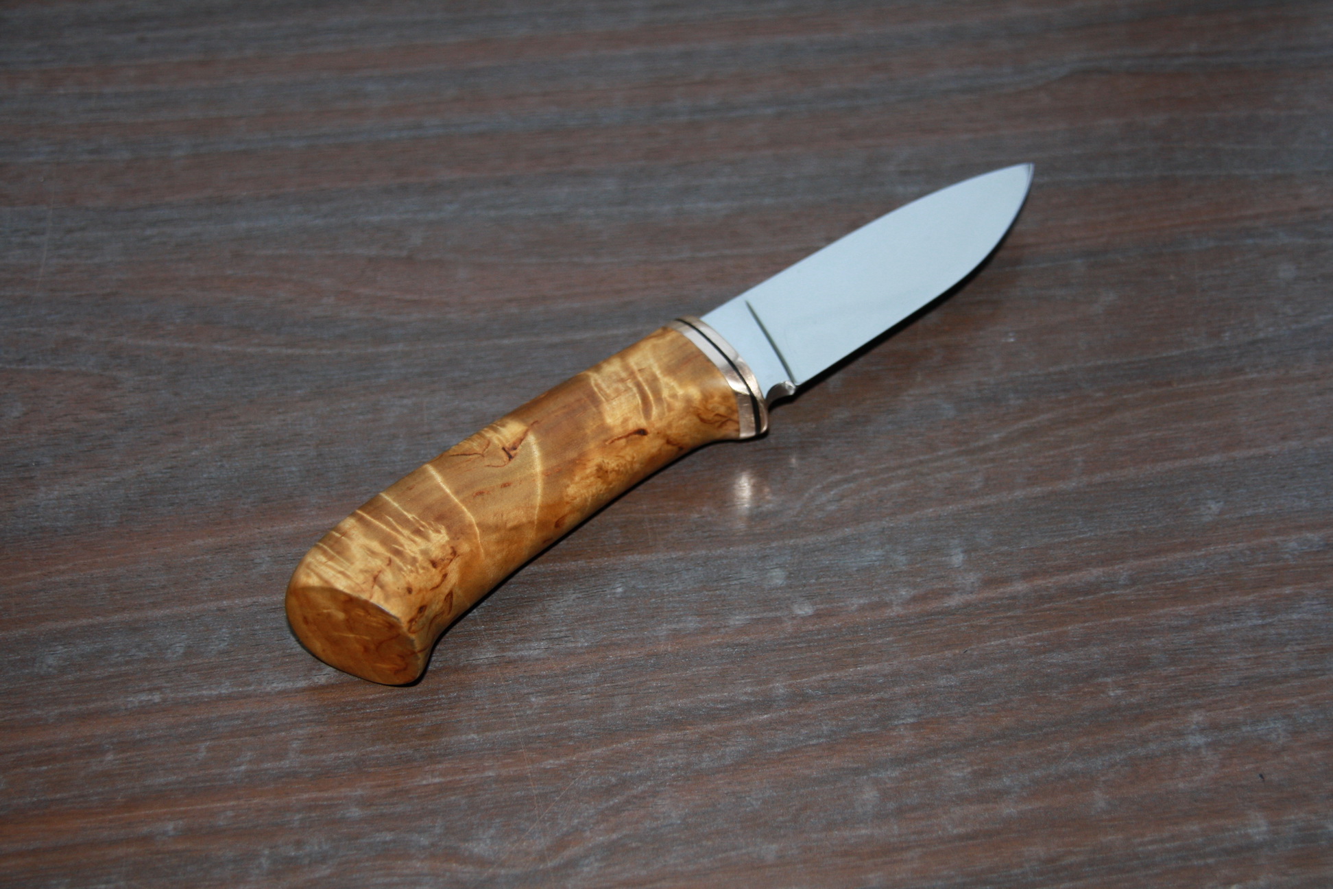

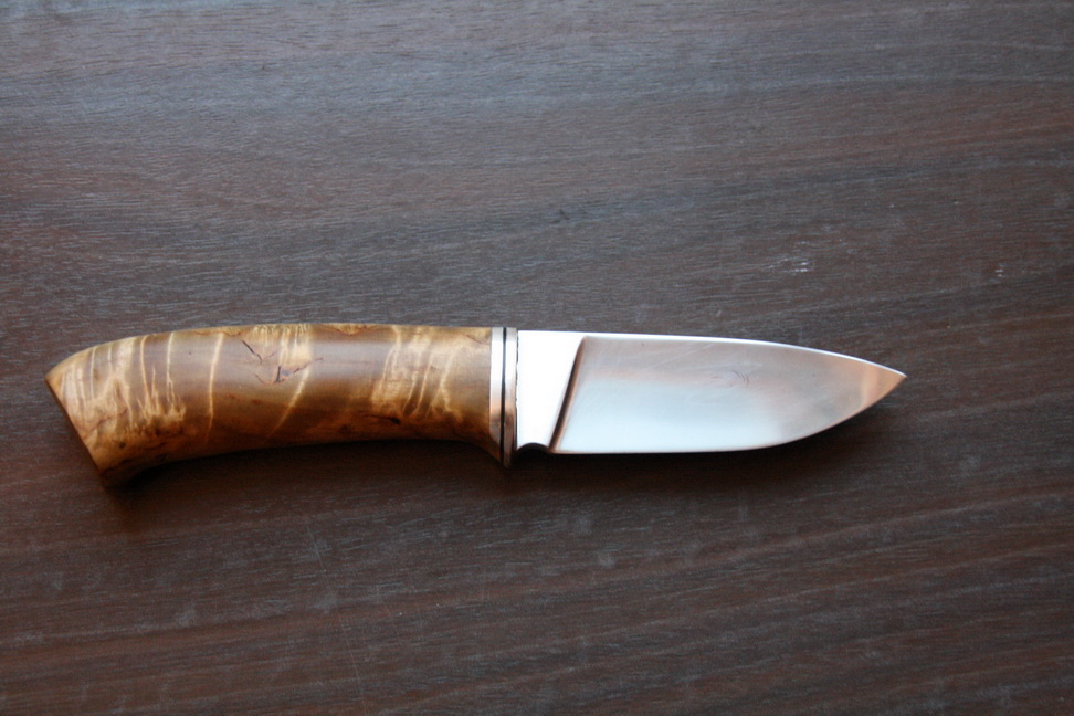

Итак Скромняжка.
Клинок А.Бирюкова
ТТх
Нержавеющая сталь 95х18
твердость клинка: 57 - 59 ед.
длина клинка: 90 мм
длина хвостовика: 50-80 мм
ширина клинка: 28 мм
толщина клинка: 4 мм
Монтаж всадной.
Немного отслесарил.
Рукоять - бронза,фибра,карелка.
Финиш на скорую руку,так как заказчик отобрал два дня.(поменял билеты на самолёт).
Фото тоже на скорую руку - ещё даже не заточенный.
Заточу и в аэропорт...

А мне понравилось.
Карелка особенная какая то, светится изнутри прямо вся. :D
Чем покрывали рукоять.?

Успел только маслом для полка.

Симпатичный...Хоть и скромный... :)
Так без ножен и повезешь?? :D :D
И чуть толстоватой рукоять кажется...
Я не повезу,он уже улетел. :D
В руке лежит изюмительно :wink:

Саш, отлично получилось. А карелка вообще прелесть. И рисунок карелки и переливы сувельки. Шикарно смотрится.

Приятный ножик. Смотрится меньше, чем на самом деле - если судить по ТТХ. Хорошая качественная работа - просто и со вкусом. Но рукоять я бы сделал поуже с боков, особенно ближе к больстеру - в руке было бы еще удобнее.
Надеюсь, все понимают.что рука не моя? :D
Кстати,всегда,так и делал.
Им (заказчикам - не нравилось).
В этом случае,самому понравилось как в руке сидит.

На Малыша похож, особенно клин. :roll:
 Заголовок сообщения: Re: Скромняжка
СообщениеДобавлено: Сб дек 11, 2010 21:04
На какого малыша?
СообщениеДобавлено: Сб дек 11, 2010 23:32
На какого малыша?
РВС.

Хороший нож. ТОльк счас придут и начнут пинять за РИкассо и прочее. :mrgreen: :mrgreen: :mrgreen:
СообщениеДобавлено: Пн дек 13, 2010 15:08
А чего пинать-то? Ну, делает АБ такие рикассо, примем, как данность :D
СообщениеДобавлено: Вт дек 14, 2010 12:09
Отличный нож, действительно кажется меньше, чем есть на самом деле, а вот про рекасссссо нэ надо :wink: здесь как раз все гармонично смотрится, наклон рекассо визуально компенсируется обратным наклоном тыльника :D У димы наклон тоже обратный, но смотрится совсем по другму, может проставки свою лепту вносят.
