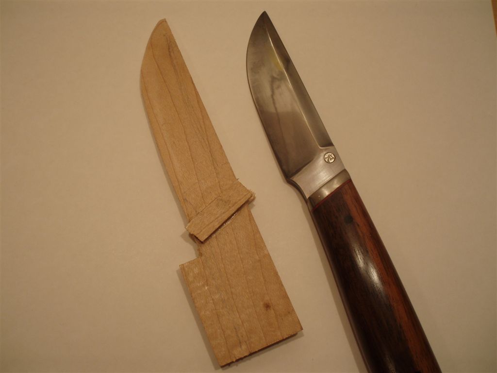

Короче , слепил я модельку деревянную и если завтра прикуплю химию , то начну эксперимент " Большому кораблю - большую торпеду !"
Очень грамотный подход. А химия, если не секрет, зачем? Будешь изобретать новый полимер для ножен?

Делая накладки из джинсовой микарты ( помнишь тему ? ) , я тогда уже подумал , что по такой технологии можно слепить вставку в ножны максимально повторяющую форму лезвия и любую внешнюю форму , например западлицо с гардой . Хочу попробовать - попытка не пытка :)
Это точно, Если хорошо обмотать клинок и гарду пищевой полиэтиленовой пленкой, формовать можно прямо на клинке. Но попробовать все же лучше на макете.

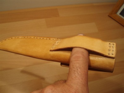

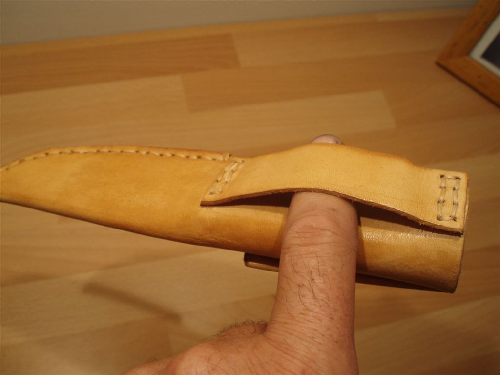

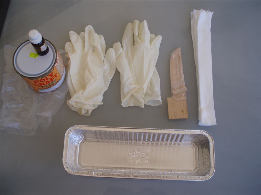

История создания моих первых ножен по трагизму уступает только знаменитой саге Димы Колотова о его первом складном ноже !
После того , как я чуть ли не со штангенциркулем сделал модель ножа из дерева , обмотал его пленкой , а затем тканью с полиэстром , в надежде получить аккуратненький такой вкладыш в ножны , эта сцука так затвердела , что вытащить модель из кокона нет никаких возможностей .
key 009.jpg [ 69.34 КБ | Просмотров: 10398 ]
Пока я не разберусь , в чем ошибка , решил не оставлять нож бездомным и пошить тренировочные ножны ( кожи много , ума мало ) . Знаю , что получилось ...овно , но пусть опытные товарищи скажут мне это в лицо :evil:

Нож нравится очень. Да и ножны... Аркадий, это вовсе не ОНО, не прибедняйтесь. А уж для первого опыта - более чем.

Эбоксидка при высыхании дает усадку, деревяху она сжала а вот клинок не смоглабы :wink: Обычно делаю чехольчик из тонкой кожи а сверху полиэфирку,когда у нее темпиратура подымится нож вынимаю,иногда с помощью фена ускоряю процес.
Приличный чехольчик :lol:
 Заголовок сообщения: Re: Нож с клинком Руди готов
СообщениеДобавлено: Пн сен 28, 2009 16:16
Ваша версия , вероятно правильная , хоть это полиэстр , а не эпоксидка . Температура стояла очень высокая больше часа . Я полагал , что растворилась пищевая пленка , которой заворачивают продукты . Когда делал микарту, пользовался вощеной бумагой .Скорее всего , дело действительно в усадке . Спасибо .

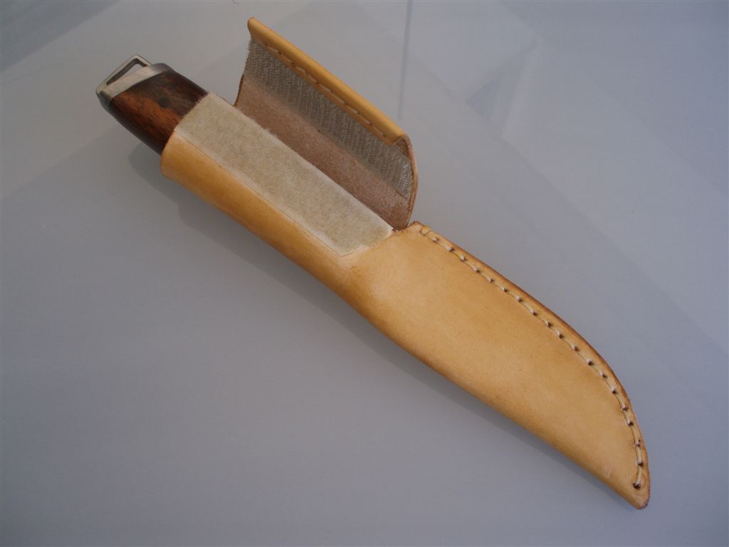

Привет, Аркадий! Не кокетничай, пожалуйста, ножны получились очень гармоничные, единственно, что липучка со временем снашивается, перешивать будешь? Может поставить пару кнопок? А широкий хлястик мне понравился.

Привет , Игорь ! Я за лосями не хожу , у меня долго не сноситься . А за кнопками мне нужно идти на поклон к мастеру , который сумки чинит . Будет соавтор :mrgreen:
Я вот прикуплю кнопок и заклепок , а также дырокол специальный , тогда начну их ставить . Но это уже на следующих ножнах . Сейчас хочу пчак обуть , т.к. родная клеенка мне на нервы действует .

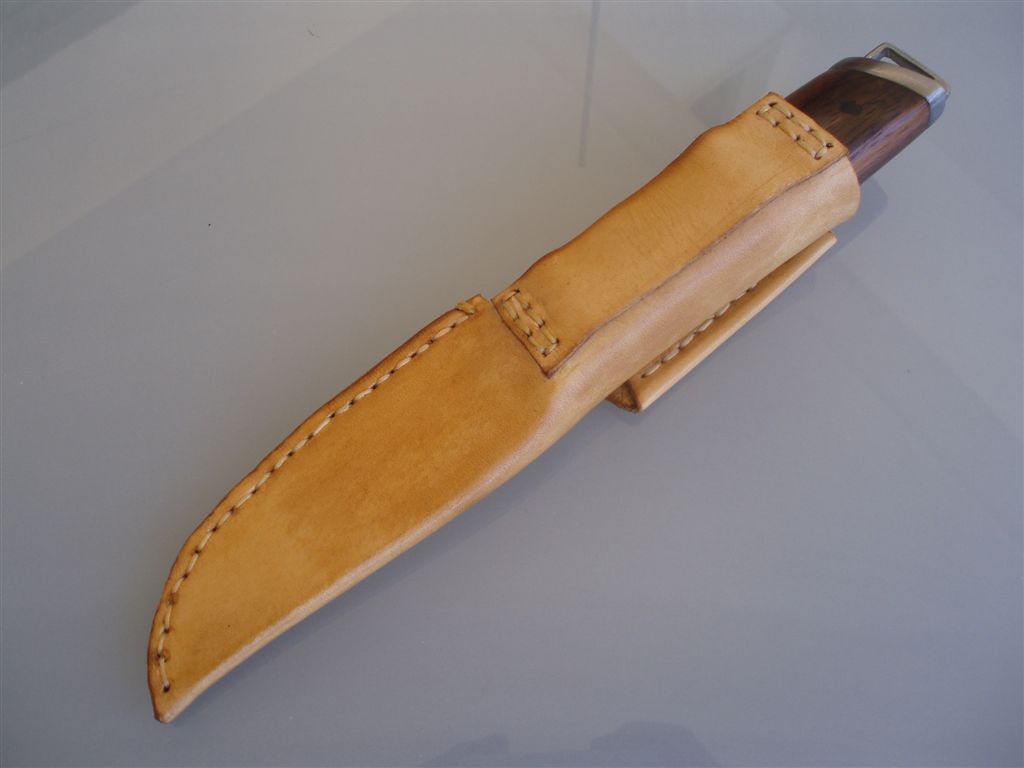

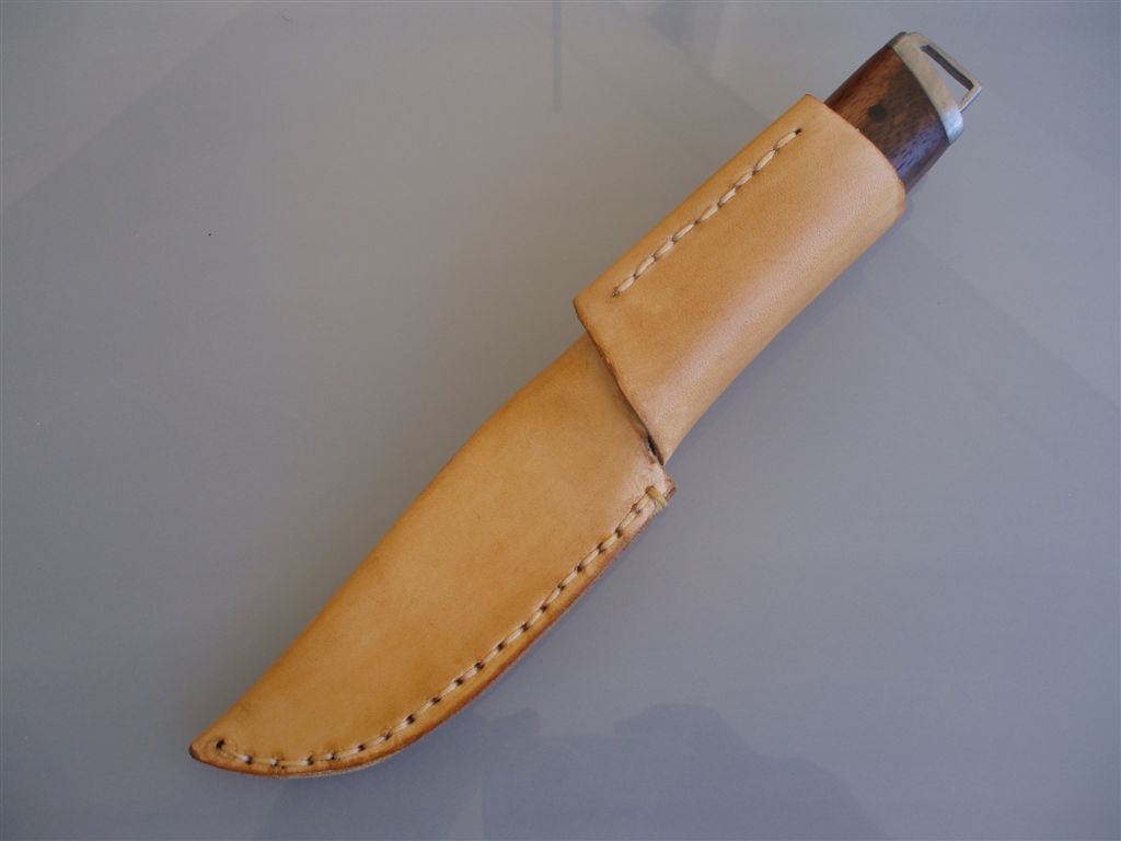

Нож отличный!!! Поздравляю!!!! За идею с ножнами СПАСИБО, Только подвес не рассмотрел.
Вопрос: при вынимании ножа, не будет ли РК резать место нахлеста на рукоять? Слишком долгий путь до окончательного изъятия.

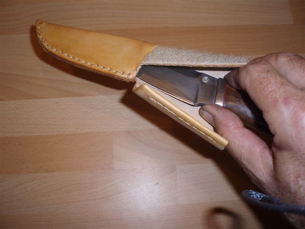

Спасибо ! На самом деле , путь лезвия короткий - отстегнув липучку и беря рукоятку всей ладонью вы не даете нахлесту вернуться и " порезаться " .
rudi 118.jpg [ 96.37 КБ | Просмотров: 10281 ]
Подвес самый простой - на выкройку до сшивания самих ножен нашита полоска кожи с небольшим запасом .
