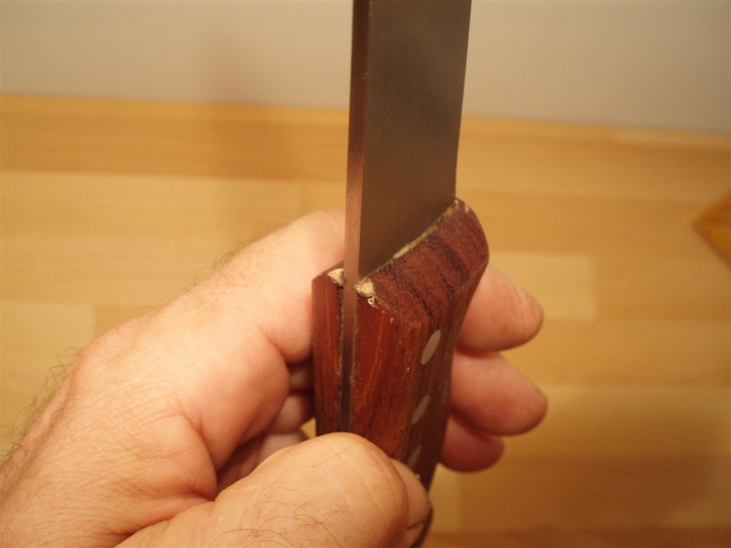

Нож красавец. Но без больстера какой-то ненастоящий...Слива тем более не относится к твердым породам древесины. Если нож планируется как рабочий, то непрактично. Рукоять быстро потеряет товарный вид из-за мягкости.

Я имел ввиду не внешний вид . Смотриться отлично и слива хороша . Просто жалко торец рукоятки .
sliva 001.jpg [ 59.93 КБ | Просмотров: 13618 ]
И это тоже я имел в виду
