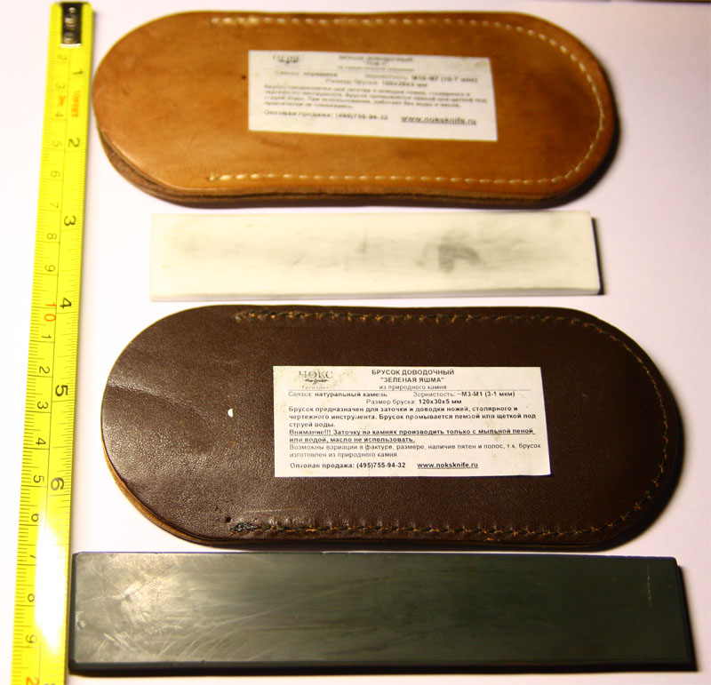

Maksimka69
 Заголовок сообщения: Re: Для правки наших клинков
СообщениеДобавлено: Вт окт 20, 2009 18:31
ИМХО, если брать - то брать Триангл целиком, судя по отзывам отличная приспособа. Сам подумываю взять. В качестве камешка для "поправить", "довести" использую керамический брусочек от НОКС. Покупал рублей за 300-400, в кожаном чехольчике. Пока устраивает.

Maksimka69
СообщениеДобавлено: Вт окт 20, 2009 18:50
Blog писал(а):
а где его можно посмотреть?, похож он по св-м на файн от спая?
Вот (сорри за качество фото, всё впопыхах)
бруски.jpg [ 135.31 КБ | Просмотров: 12216 ]

Maksimka69
спасибо, в принципе он и по размеру похож

Maksimka69
СообщениеДобавлено: Вт окт 20, 2009 18:55
Только я сейчас про цену засомневался, возможно подороже стоит. Лучше на сайте НОКСа глянуть. Зернистость 10-7 мкм
