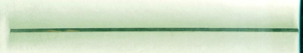

Имеется нож для строгального станка,длина 280мм ширина 27мм,толщина 3,8мм.Ну и как водится он кривой.На сканке плохо видно,но если положить нож плашмя на ровную поверхность то зазор по середине равен 1мм.
Задача - сделать нож прямым,без какой бы то ни было ТО.

Без нагрева не получится... Пробовал, лопнуло...

Да, строгальные ножи в основном из 8х6НФТ. Сталь очень упругая. Когда хотел выправить неудачно собранный нож, сильно запрессовал его в струбцине. Нож согнулся, самый кончик обломился, когда стубцину разжал, клин выпрямился без малейшей остаточной деформации. Если есть возможность отпустить, а затем закалить, то только так. Если нет - то дешевле купить новый. В Питере это не проблема, простите, не знаю, как у Вас.

Можно ничего не делать. При всадном монтаже учесть изгиб при влеивании лезвия.(отверстие под хвостовик сделать чуть под углом)

У нас город маленький,в розничных магазинах всё маленькими партиями.Когда я покупал то в наличии было всего три пары(продаются парами),и все кроме одного кривые,поэтому собственно я и спросил.
Да это понятно,но всё равно маленькая кривизна остаётся,на рабочие свойства это не повлияет но создаётся некий психологический дискомфорт,нож - КРИВОЙ.
Я не спец в металлообработке,поэтому спросил,вдруг можно,но если никак,то переживём.Человек такая скотина что и не к такому привыкает. :)

А что,прямой нужен на всю длинну? :D Если отрезать кусок с одной стороны в нужный размер,то кривизна уменьшится, потом можно шлифонуть на прямой поверхности без напряга на центральную часть,в итоге когда точишь получаешь уже нормальную заготовку, а если начать отпуск,то его ещё больше может завернуть,даже выпрямив перед закалкой ,а напряженный метал быстрей устаёт.

Как вариант - двойной клин, от рикассо к острию, основной съем металла с вогнутой стороны, и спуски. Хвостовик тоже сделать на клин, с той же стороны.

Делов то на пол часа, горелка есть ?

Горелка есть,старая,ни разу не пользовался.Я боюсь её пльзоваться ,вдруг рванёт. :) А вообще нагреть есть где,но я ТО не умею делать.Нагрею,выпрямлю,а потом то по новому закаливать и отпускать надо.Была бы муфельная печь,нет проблем,а на глаз я не умею температуру определять.

Сначало отжечь до начала желения и медленно остудить потом до малинового цвета и в масло затем отпуск до начала синевы,но 50х50 что опять поведе тможет и больше :wink: (я солярку в смеси с веретенкой пользую)Попробуй рехтовать молоьком с круглым бойком не сильными частыми удароми.
А вот это можно попробовать.Спасибо за совет.

Нет нет, то не понадобится, зажимаете таким способом чтобы был обратный небольшой изгиб, струбцинами я это делаю легко, далее нагреваете место изгиба ориентируясь на цвета побежалости, грубо это будет : желтый, фиолетовый, синий, серый, вот примерно на переходе желтого в фиолетовый 230-280 градусов и оставляете до остывания, возможно процедуру надо будет повторить несколько раз. Отпуска не будет, это процедура выравнивания совмещается со старением которое крайне полезно для ножа. В качестве горелки пойдет китайская разовая с балончиком.

Вон оно как.Интересно.Если отпуска не будет то можно попробовать.Спасибо за науку.
