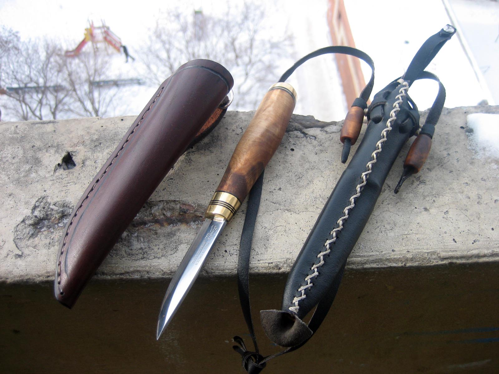

Доброго дня всем коллегам по палате.
После продолжительной двухмесячной медитации созрел очередной Финский вирус.
первые два тут:
http://talks.guns.ru/forummessage/97/522168.html
и тут:
http://talks.guns.ru/forummessage/97/522179.html
Клин фрост ламинированый,длина 7,5 см,общаяя длина 17,5 см,толщина 2,6 мм( крохотуля! :))
Был полирован в зеркало,но в процессе монтажа ручки выяснилось ,что царапается даже об воздух,
и ржавеет махом.
теперь думаю мож травануть все таки?
Рукоятка сувель карелки( Илья Il80 спасибо!),латунь,карточка черная,
тыльник на штифтах,монтаж всадной на 80% длины рукоятки.Сборка на эпоксе,
поксиполе и цианакрилате(карточка с латунью ничем держаться больше не захотела)
ПОдтонировано чуть морилкой спиртовой,пропитано льнянкой( метод из морозилки-
в подогретое масло) 2 раза,затерто и заполировано каким то хитрым обувным воском.
С сувелью работал впервые,поэтому брусок был распилен не совсем удачно,
пришлось ставить кусок с темной сердцевиной(на фото ближе к больстеру).
Изначально задумывалась рукоять-бочечка,но в процессе вылезла вот такая форма,
понравилось,в руке лежит удобно любым хватом.
Косяков вагон,особенно добивает щель на больстере у острия,не могу понять как можно
точно подогнать латуньку к такому тонкому месту лезвия,видимо буду закапывать эпоксой с бронзовой пудрой
Делалось изначально для женской руки,мужики выразились единодушно: "Это токо для картошки!" :)
Видимо поедет в барахолку по готовности.
Ножны в процессе,доделаю-покажу.
Окопался,жду мнений и табуреток,ибо совсем уже не первый нож и люлей получать пора уже по взрослому.
С уважением.

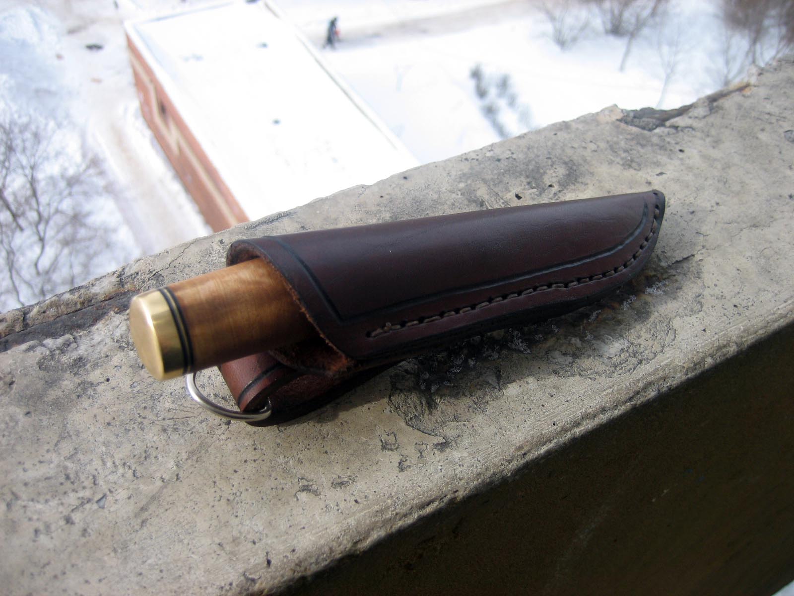

Доделал ноженки,вышел вот такой комплект:
шейные ножны и простые рабочие поясные.
уехал в барахолку,скоро 8е Марта,не упустите сделать подарок своим половинам,комплект вышел явно женским.

Андрей, привет. Хороший ножик получился, дерево на рукояти красивое. А без косяков никогда не получается ( по крайней мере у меня).

Толь привет,спасибо,я старался ))))

Понравился, а про косяки писать нестоит,вдруг незаметят :wink: ,чЮдная рукоять получилась :D

Приветствую. 2 месяца не зря прожиты.(Это видно+++++)
По взрослому:
+ Работа с металлом удалась на отлично. (больстьер, навершие)
- Ручка, "удивительная форма". ( наборная разных пород дерева, было-бы не дурно)
Успехов в дальнейшей медитации. (наличие косяков и их понимание, это движение в перед).

Андрюх, доделал таки. Видел недоделанный и то понравился. Щас вообще класс. Молодчина...

Рукоять скорее просто непривычная. А сделана красиво. Я косяков не нашел.

А вот горб куку не натирает. Уж больно не обычно смотритьсяю А так работа достойная очень. Дерево из нутри светиться.

Хорошо. Достаточно чисто. Сувелька смотрится отлично. Дерзайте. Лучше всех косяки видит сам автор, и берет на заметку, накапливая опыт. :D

Рукоять особенно смотрится,так сказать лучезарным блеском светится,удачная компоновка цветовой гаммы.

нет,он маленький и сглаженый,вообще форма рукояти навеяна Грохманом и Константинычем :)
наборную из разныхпород не стал делать,полоски на больстере и тыльнике вполне самодостаточны,еще чуть пестроты и было бы по попугайски.

Эрго- это Вы верно подметили .И горбик на верхней грани ложится как раз в ложбинку ладони ,должен быть удобен .Правда не со всеми формами клинка его можно соединить .

Ноженки поспели.заценитеюТеме ап!

Хорохший нож получился, красивый.
