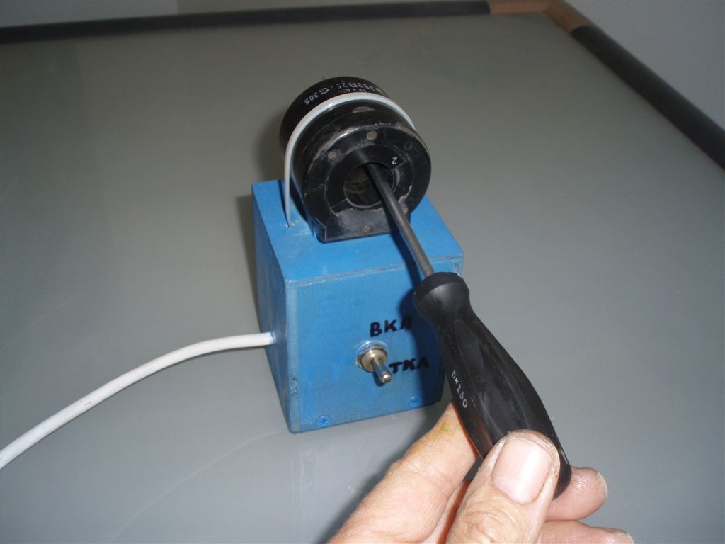

Обратился ко мне наш известный ножедел Руди Цирлин с вопросом , как можно размагнитить штихели , которыми он делает гравировку по стали . Опилки образуют на них "бороду" , которая мешает работе .
Попытка раскопать что-то в инете почти ничего не дала . Как правило , речь идет о сложных агрегатах для размагничивания трубопроводов или кораблей . Самая интересная инфа была от ... часовщиков . Там дают рекомендации о полной разборке часов с последующим пропуском деталей через катушку с переменным током .Все.

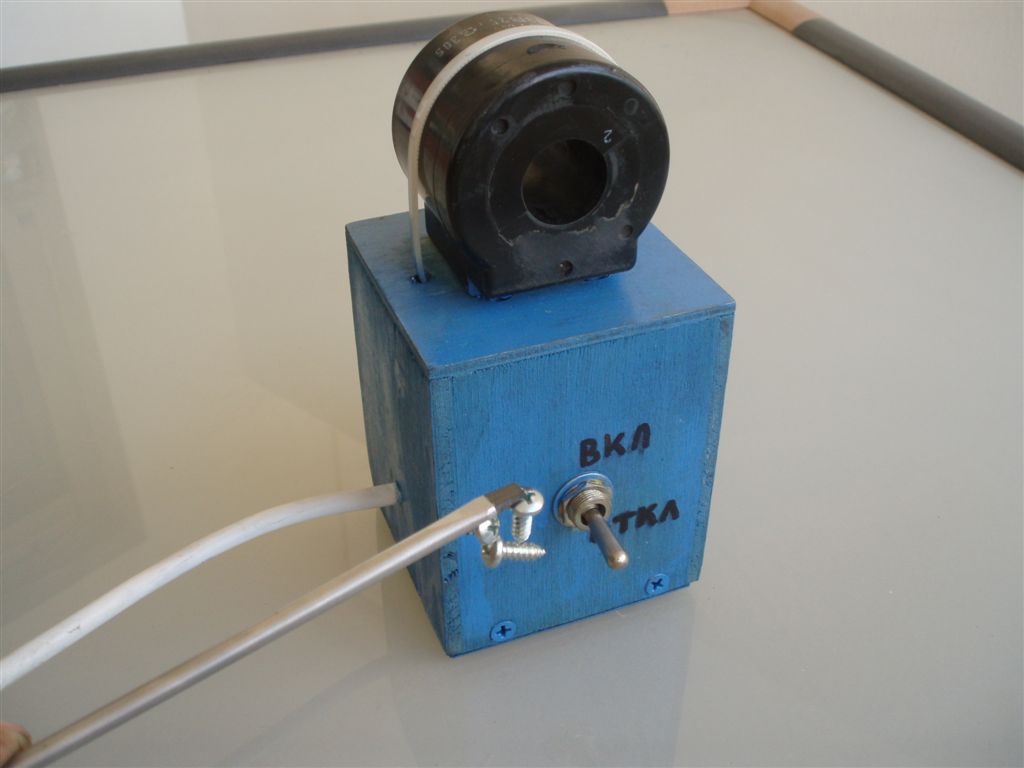

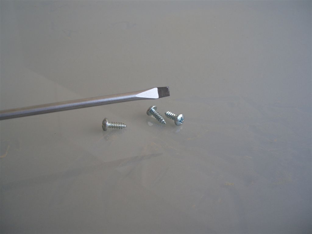

Катушек от всяких контакторов и реле у меня хватает . Взял наугад катушку от контактора 24 В постоянного тока и включил через маленький трансформатор освещения 220 \ 12 В к сети . Штихелей у меня нет и я попробовал на отвертках . Намагничивал их от обычного магнита , убеждался , что к ней прилипают всякие винтики шайбочки , а потом проводил через катушку . У части отверток намагниченность исчезала полностью , а вот некоторые были поупрямее и хоть способность удержать предметы падала в несколько раз , остаточная намагниченность оставалась.
Фотки прилагаю . У нас на форуме есть граверы , поделитесь опытом , пожалуйста .

Пока ждал ответа попробовал подольше поводить самую "упрямую "отвертку в разных направлениях .Не знаю как опилки , но винтики уже не липнут .

Почитав ссылки Михалыча , убедился , что я на правильном пути . Важным моментом является плавное извлечение инструмента из катушки с переменным током . Размагничивание практически полное , но... оказалось , что металлические опилки сами бывают намагничены и липнут к инструменту :(
Я представляю теперь работу с штихелями так . Недалеко от места работы нужно держать постонный магнит и катушку для размагничивания . Периодически нужно сбрасывать опилки на магнит и тут же размагничивать штихель в катушке ( вопрос нескольких секунд ) .
Для отверток и винтиков это вообще неактуально , т.к. после правильного размагничивания они вообще не притягиваются .
