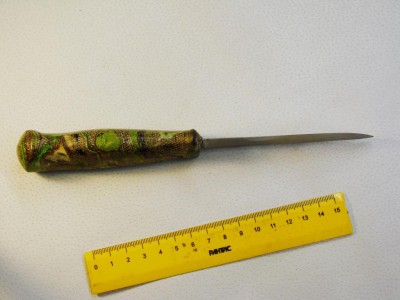

Железный Зуб писал(а):
И гардочек, что ли, не хватает ещё? И тыльничков?
Скорее просто формы заглажены так, буд-то их совсем наждачкой не касались, типа как клей застыл так и ладно. Т.е хотелось бы каких-то более убедительных или более законченных линий рукояти.
 Заголовок сообщения: Re: "клинок"
СообщениеДобавлено: Вс окт 10, 2010 19:39
Согласен, это тоже. Смотрится, как будто пластилин на хвост налепили...
Извини, Дмитрий Олегович, но уж коли показал, так обсудим! :wink:

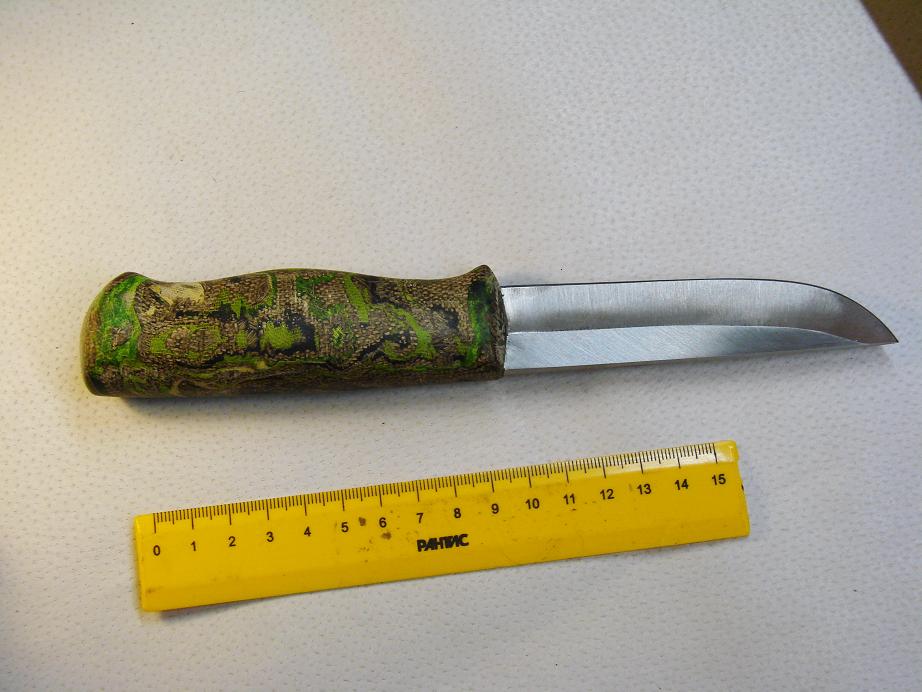

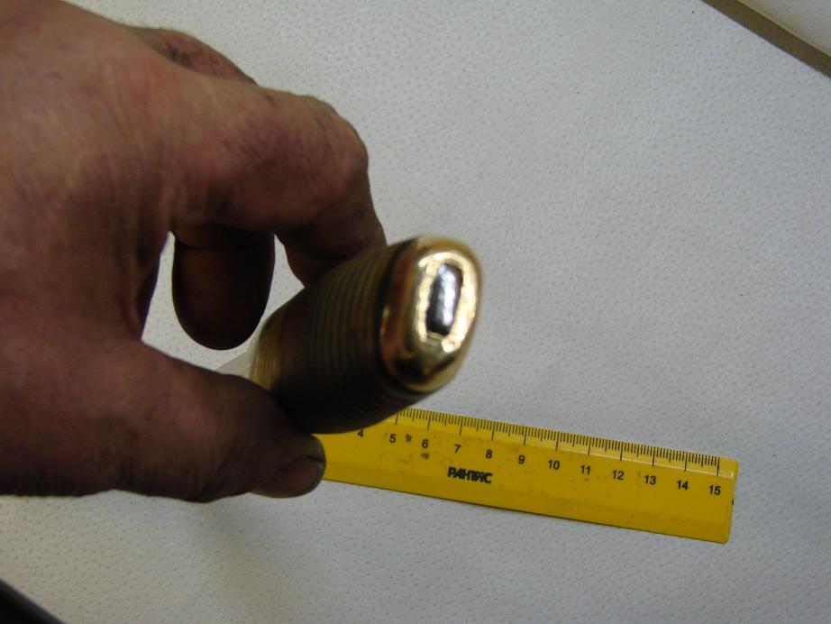

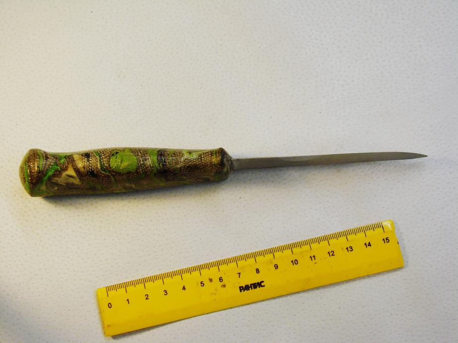

Вот еще
DSC04536.jpg [ 163.89 КБ | Просмотров: 7932 ]
СообщениеДобавлено: Вс окт 10, 2010 20:43
Вот тоже делема...или делать то что тебе нравится или то что потенциальным покупателям нравится...хорошо когда вкусы у мастера и у пакупателей совпадают.
ШХ15 из обоймы подшипника, а 95Х18 в виде чего?
Пруток,цельностянуный с завода :D

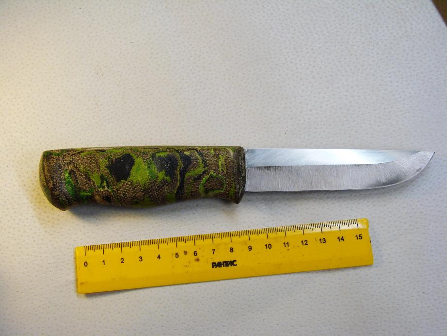

Вот еще
а мне пелтонен напомнило.
СообщениеДобавлено: Вс окт 10, 2010 21:24
Вот еще
Скока стоит?! :lol: (шутка)
Хороший нож. Такой бы и сам взял.
СообщениеДобавлено: Вс окт 10, 2010 21:35
По плану 2500руб. с ножнами(вроде пока укладываюсь) но если продовать буду с чем на клинок поеду :D

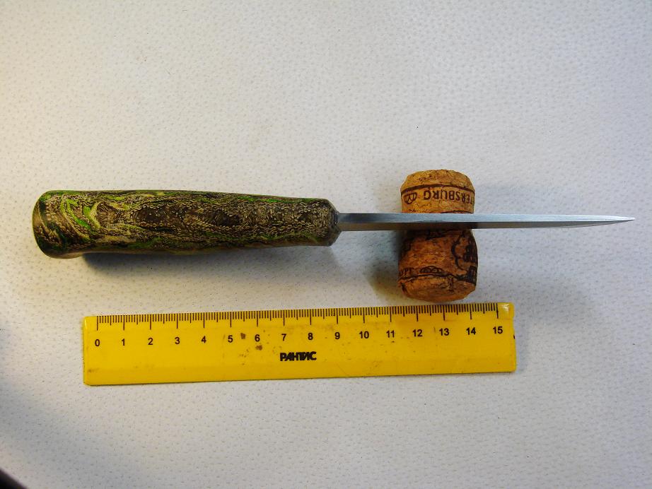

СообщениеДобавлено: Пн окт 11, 2010 19:58

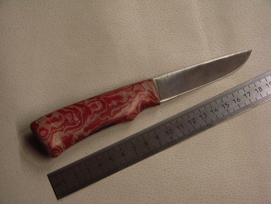

ХБшный
DSC04543.jpg [ 90.01 КБ | Просмотров: 7898 ]

Легко :D 4 часа ковка со слесаркой и ТМО,3 часа рукоять и думаю пара часов на ножны :mrgreen: На простенький нож для души минимум 4 дня и ценник от 5 тр.Я поралельно три ножа на тесты делаю 95х18,р18 и булат,три чтобы выбрать по резу,так еще слесарку не закончил :cry:

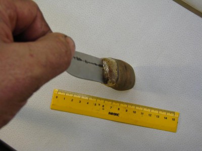

Дмитрий Олегович что то я не понял, что за любовь к спускам от обуха? А будут настоящие туристы, узкие и с низкими спусками? И ещё: вы микарту делаете прямо на хвостовике? Наматываете и пропитываете, а потом шлифуете? В любом случае, если за первый час на Клинке не продадите, то посматрю. Буду 4 числа в 11.00 ноября месяца. Увидимся.
СообщениеДобавлено: Пт окт 15, 2010 18:25
Сделаю от середины :D Да на хвосте,полосы ткани пропитываю затем наматываю,после сушки шлифую.
СообщениеДобавлено: Пт окт 15, 2010 18:31
А как шлифуете с торца, со стороны клинка?
СообщениеДобавлено: Пт окт 15, 2010 20:16
Никак,там и так гладко(ставлю ограничитель на клин при намотке ткани)

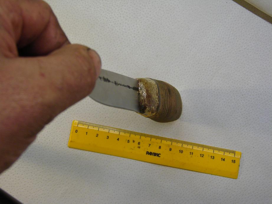

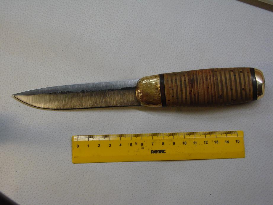

СообщениеДобавлено: Сб окт 16, 2010 19:50

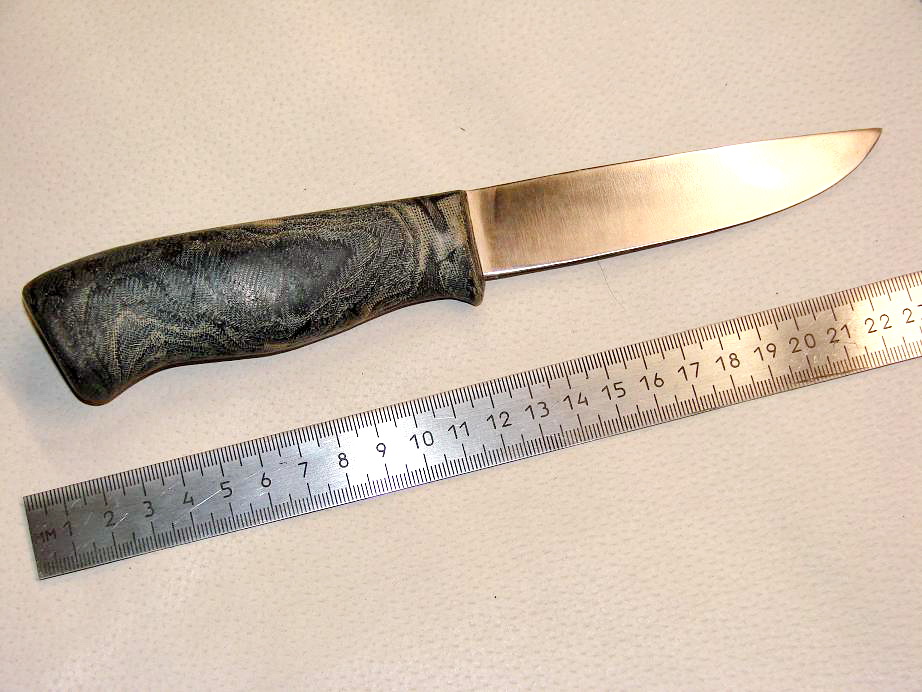

Для резки канатов :D Р18,оковка,кожа,береста,латунь,расклеп.Делал под свою руку,твердость- надфиль не берет а стекло еще не царапает :D
DSC04547.JPG [ 86.21 КБ | Просмотров: 7826 ]
DSC04548.JPG [ 71.43 КБ | Просмотров: 7826 ]
DSC04549.JPG [ 69.32 КБ | Просмотров: 7826 ]
СообщениеДобавлено: Сб окт 16, 2010 21:29
Деда привет ! откель р 18 и какова толщина ? нож выглядит так будто ему сто лет в обед :D
Думаю по ребру у оковки 5мм,из заначки :D ,делался для одной задачи - канат порезать :wink: я его уже третий час точу и после поезки пойдет в работу по мастерской :D У него легенда - очень,очень старый фин :mrgreen:

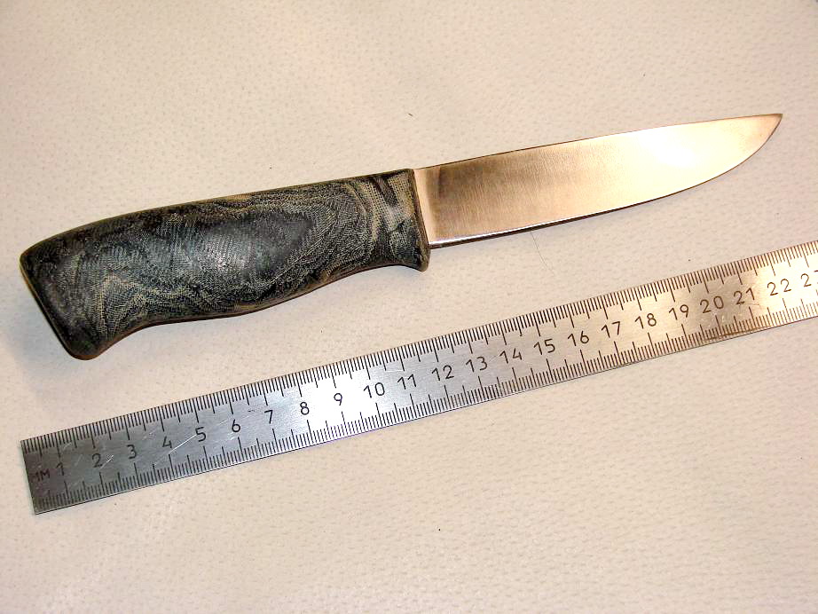

Подшипник в брезенте :D
DSC04553.jpg [ 85.94 КБ | Просмотров: 7804 ]
DSC04554.jpg [ 87.1 КБ | Просмотров: 7804 ]
DSC04555.jpg [ 90.25 КБ | Просмотров: 7804 ]
DSC04556.jpg [ 76.01 КБ | Просмотров: 7804 ]
СообщениеДобавлено: Вс окт 17, 2010 20:16
Красава! Он на Клинке будет? Толщина клинка, ширина клинка, клин с подводом или без, ножны будут? Это всё вопросы. Да ещё: скоко стоить будет?
СообщениеДобавлено: Вс окт 17, 2010 20:25
Конечно :D толщина по грани у рукоядки,думаю 5-6мм,ромб с линзой побвод примерно 0,5 ,пока стоимость в 2500руб с ножнами укладывается.
