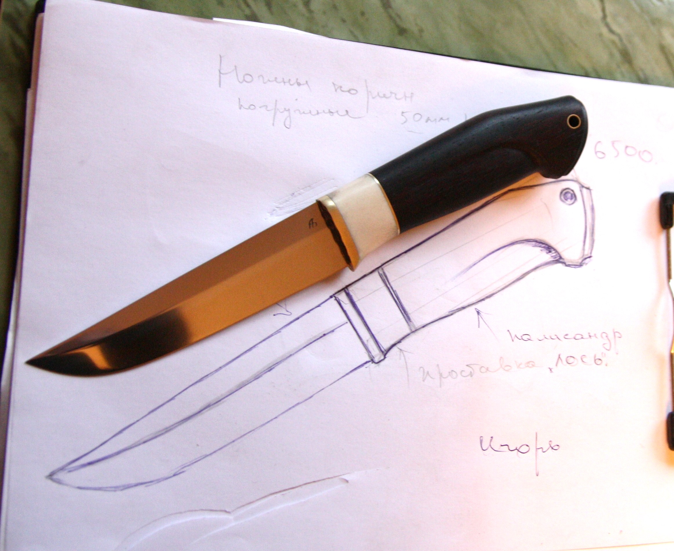

клинок, Бирюковский Х12мф
длина 120
ширина 30
сечение ромб
Рукоятовка 125мм
Латунъ,лос, палесандэр
монтаж всадной, на суперхват
пока не пропитывал, сегодня займусь, соответственно ножны отсутствують.
фоты на скору руку, асоба не заморачивался, потом когда всё доделаю....постараюся пголучше сфотать.

Хорош!!! И стиль чуствуется. Кстати очень интересно увидеть было как латунька с этим клиночком смотрится. Сам сейчас Бирюковский клинок одеваю.

Хорошо получилось, впрочем, у тебя подругому не бывает :D .

по ножу - все хорошо но горб ябы обыграл как нить ..мозолит глаз :mrgreen:
Тём, там горба нет, это иллюзия, потом линейку кину когда пефотывать буду, чтоб понятней было. :D

А-афигенно!!! Вот такие изгибы рукояти они инструментом для резьбы делаются или дриммелем? Не плохо бы было так научиться

Лобзик,шлифмашина,Рашпиль,Напильник,наждачка,фреза на бормашине, нождачка....

верный глаз, твердая рука и сноровка :!: Симметрия идеальная!

Хороший ножик. Лось на мой вкус немного толстоват. А в остальном все отлично!

Сборка на высоте (обычное дело :D ), остальное как говорится на вкус и цвет заказчика :wink:
