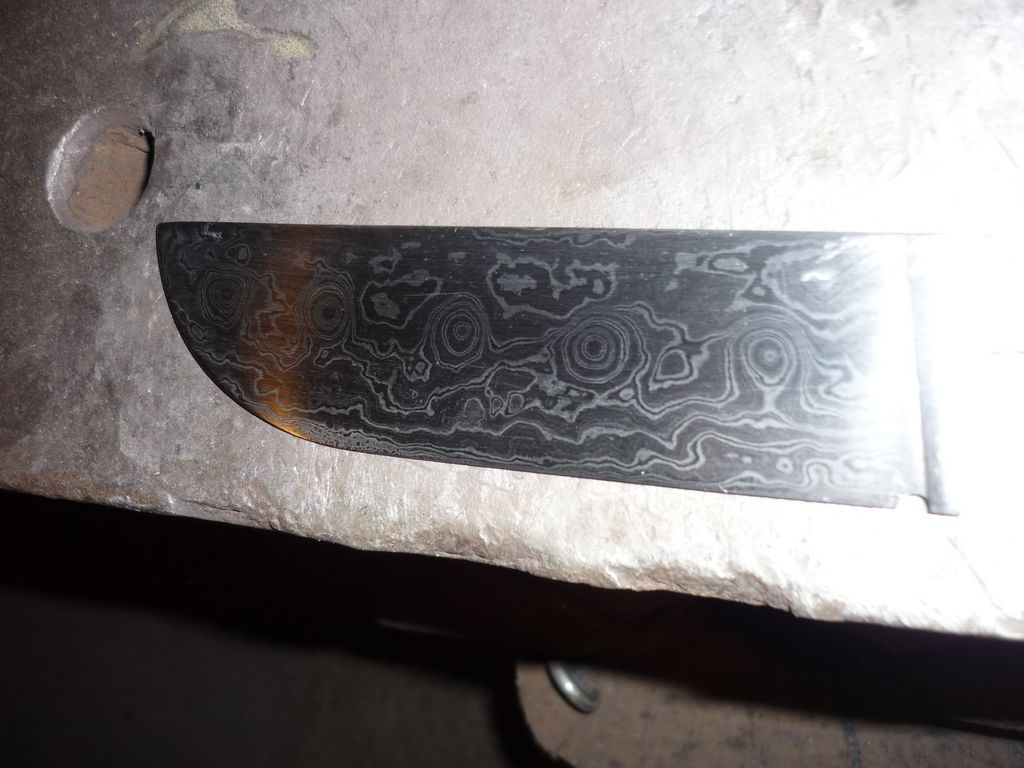

Добрый вечер! Попытка добиться рисунка "птичий глаз"! Протравленный, но ещё не полированный.
P1040934 [Разрешение рабочего стола].JPG [ 124.89 КБ | Просмотров: 9532 ]
С нетерпением жду критики, подсказок и мнений!

На двухстороннем молотке делаются 4 или 9 зубов(как на молотке для отбивания мяса) на наковальню медная или латунная подкладка(в виде швелера,чтобы не слетала) и вторым молотком осаживать,проще чем сверлить
Доброй ночи! Спасибо за подсказку, но по идее, когда сверлишь, метал удаляется и на его место при проковке вылазиет рисунок внутренних слоёв, а если вмять молотком (для отбивания мяса) при проковке эти же слои на место встанут! Или нет?
Решай сам :wink: (9 зубьев)
