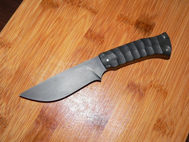

Ну я все таки тупой... Как называется обведенная на фото часть лезвия?
Я думаю что это пята, то что грань снизу, и также часть тупья, обведена поскость клинка. ну и чойл присутствует, конкретнее в какой трёхмерной плоскости? :D
