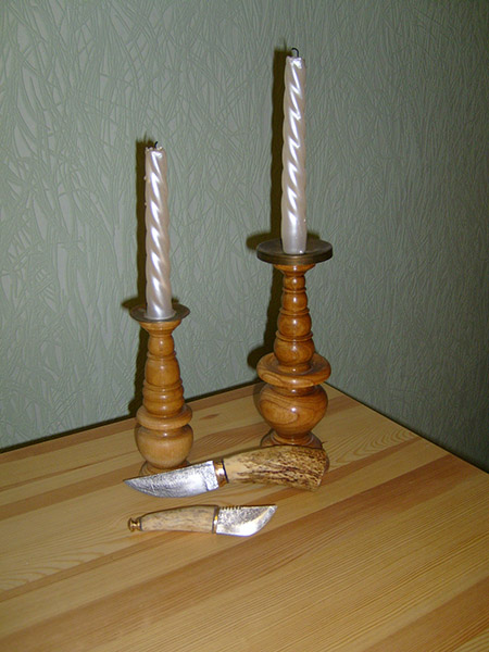

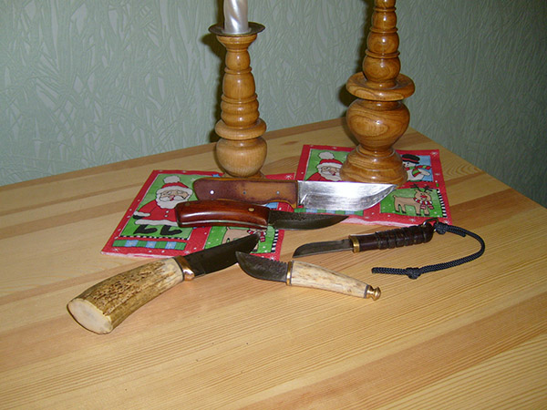

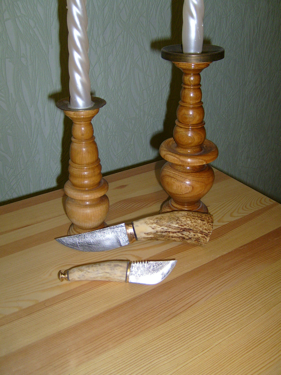

Несколько ножей из последних.(Кстати забавный коротыш меня покинул, а мне он так ндравился...)

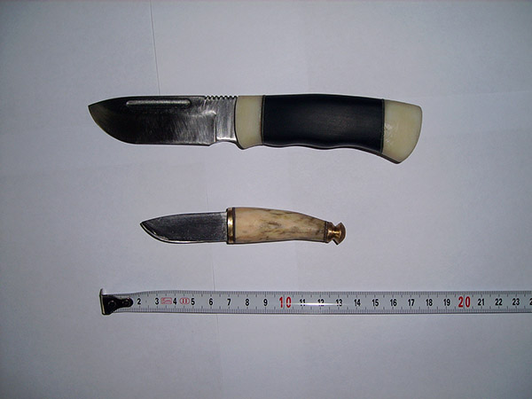

Артем, рог при обработке не показался мне хрупким, хотя материал по весу тяжелый, и как поведет себя с практической точки зрения - вопрос.
Все ножи из Р6М5 или HSS,рукояти(на первом фото, сверху вниз) - текстолит (заточка клинка односторонняя), рог лося, красное дерево(пропитывал 3 дня в льняной олифе и сушил месяц), рог(нож сделал для дочери, как канцелярский)

К сожалению(или к счастью), более крупные фото вышли нерезкими.
На нижней - нижний клинок шлифован, верхний - нет и поэтому выглядит шероховатым, но мне это очень нравится.

На меньшем - рукоять обработана шлифовальной шкуркой, на большем - только часть у больстера.

Меньший - для канцелярских работ. У старшей дочери есть похожий, так тот еще меньше. :lol:
СообщениеДобавлено: Вс фев 10, 2008 9:10
Больший, хоть и тяжеловат, но все же просится в руку и за счет формы рукояти выпадать из нее не будет, а вот маленький, опять же из формы ручки будет вываливаться.......и честно говоря, сфера его применения, за счет этого и довольно не ординарной формы лезвия, на мой взгляд, довольно узка!

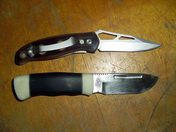

Реанимировал наконец-то БАКа. Вроде бы и несложная задача, а пришлось немного поломать голову над формами. Хотелось и современный дизайн ножа сохранить и погармоничнее его как-то сделать, не таким американским что-ли... А еще и долы несколько ограничивали варианты. На кой они вообще?

Пришлось даже зубчики нарезать у основания лезвия чтобы немного его "уравновесить"(визуально), но положа руку на сердце, мне просто нравятся всякие такие зубчики.

Респект, симпатичный ножик вышел. Но я назвал бы это не реанимацией, а реинкарнацией - от прежнего ничего, кроме стали не осталось :)
СообщениеДобавлено: Пт фев 29, 2008 16:37
Как не осталось, а клеймо? :lol:
СообщениеДобавлено: Пт фев 29, 2008 16:40
А как его сломать сумели?
СообщениеДобавлено: Пт фев 29, 2008 16:46
И кто кому теперь должен? Вы, Федор, фирме Бак за нелицензированное использование их клейма в своем ноже? Или они Вам за увеличение линейки их моделей? :lol:
