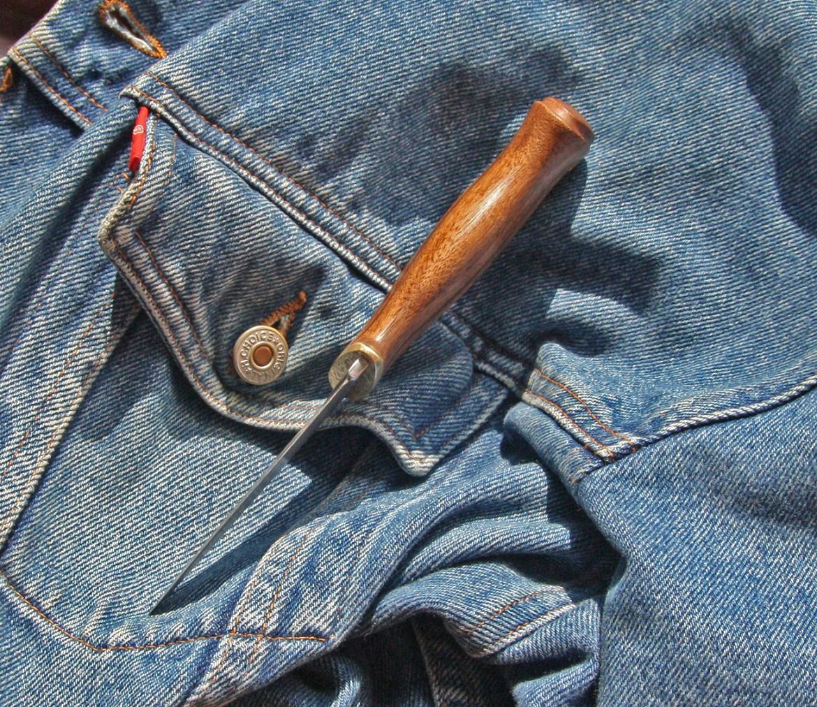

клин А.Бирюкова кованая 95х18, HRC-59, 85х29х3.6мм +хвостовик на 3/4 рукояти,спуски вогнутая линза, клинок травлёный, и доработанный рельефом....
рукоять 110мм, дерево американский орех, больстер -пины-темлячная трубка латунь.
незаточен, подвод 0,2мм
не пропитан, ножен тоже нет.

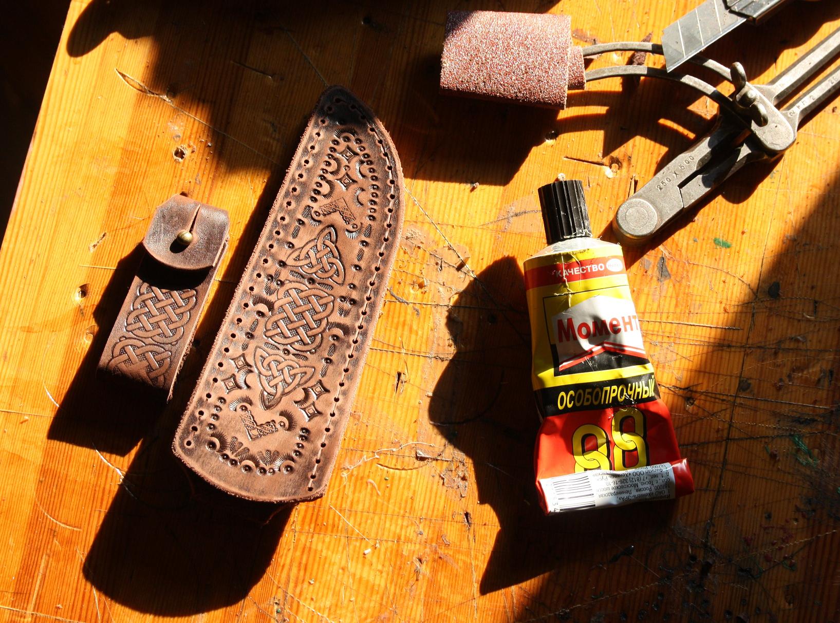

Примерно так будут выглядеть.
Мне уже нравятся.
Надо тоже как нить прикупить штампикоФФ...
 Заголовок сообщения: Re: free choice
СообщениеДобавлено: Чт июн 30, 2011 21:09
Ага, как мне, так сьёмный подвес гладким сделал, а тут такой пёстрокрУченый.

Саша, а не переборщил ли ты с орнаментацией ножен? По мне, так кельтских плетенок хватило бы, да прямой линией шов оттенить.
Да незнаю Николаич, но мне нравица.....или бы ножны красифше ножа получились? :lol:

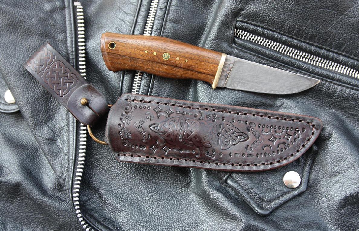

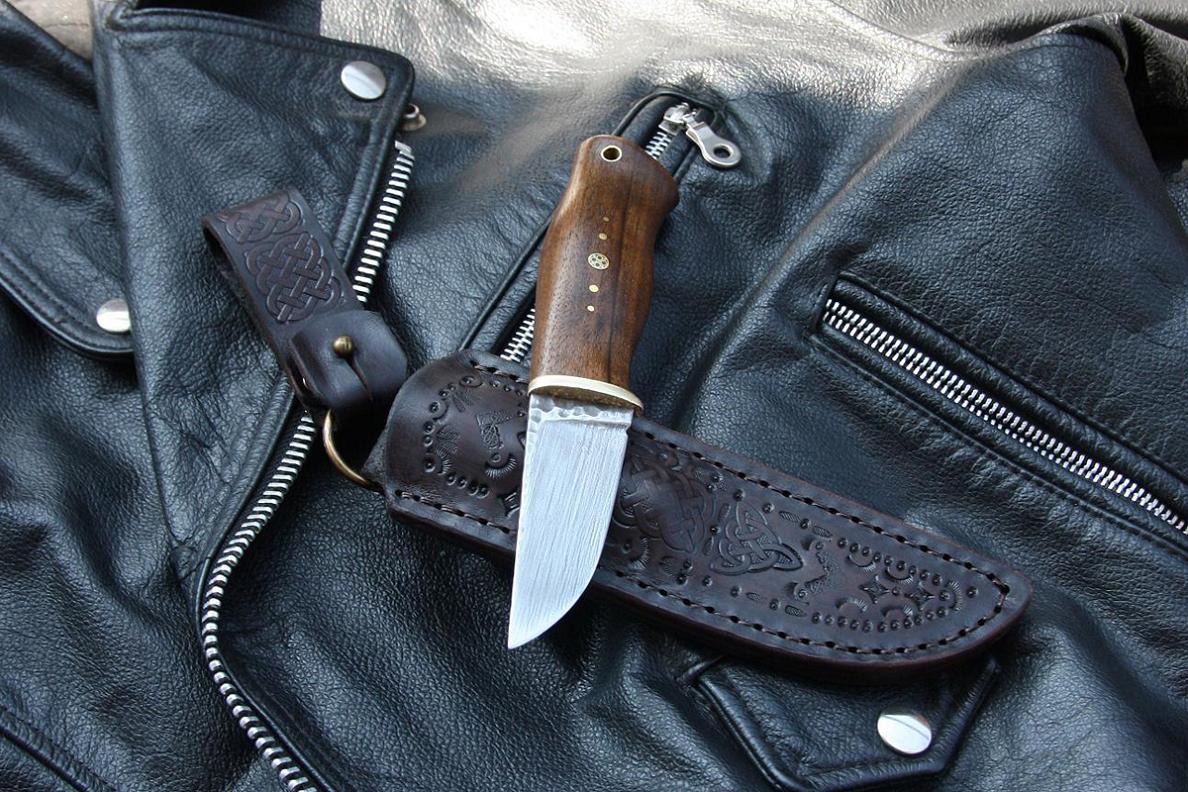

Ну вот и фсё,ножны сшиты, рукоять пропитана и финиширована, клинок заточен.... нож получил название Landstreicher

Приятный режик, от и до хорош. Одно маленькое имхо тиснения слишком много...
