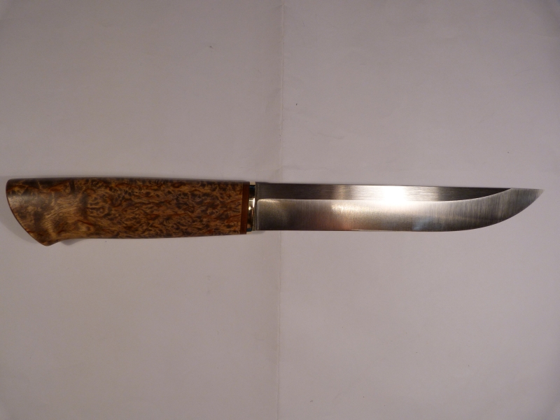

Вот еще наработался ножик чудный.
Клинок:(нержавеющая сталь BOHLER N690, HRC 60-61)
160*24*3 мм
Сведен не в 0, порядка 0.5 мм
Рукоять:
120*25-30*18-20 мм
Латунь, проставка чепрак, карельская береза (тонировка), финиш 2500, пропитка.

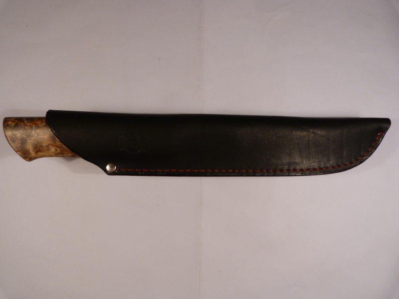

Ножны: кожа КРС 3,5-4,0 мм, вощеная нить 1 мм, двойной подвес, пропитка.

понравился
но ИМХО перебор длины
вот Саша-Вольф скажет, что фотки маленькие и я с ним соглашусь

Чисто внешне понравилось, но... показалось, что с одной стороны больстер паралелен линии перехода от пяты к спускам, с другой стороны больстер вроде как под наклоном относительно линии перехода от пяты к спускам.

Дим свет так сыграл на самом деле все одинаково с обоих сторон, просто технологически не возможно в данном месте сделать по разному.
 Заголовок сообщения: Re: Нож "Север"
СообщениеДобавлено: Сб дек 22, 2012 22:33
Возможно. Можно больстер не симетричный сделать или спуски не симетрично вывести. Кстати про спуски. Мне понравилось. Сам делал? Научишь?

Клинок полностью я делал...
СообщениеДобавлено: Вс дек 23, 2012 12:38
-FreeMan-, спуски вогнутые? На чём выводили? Ровно получилось.
-FreeMan-
СообщениеДобавлено: Вс дек 23, 2012 12:53
Спуски прямые. Выводил на гриндере.
СообщениеДобавлено: Пн дек 24, 2012 0:55
С приспособами или от руки?
