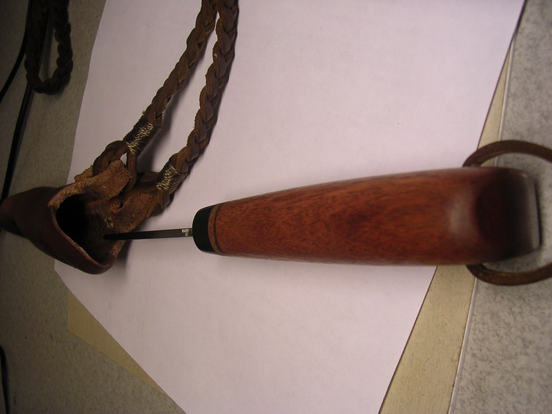

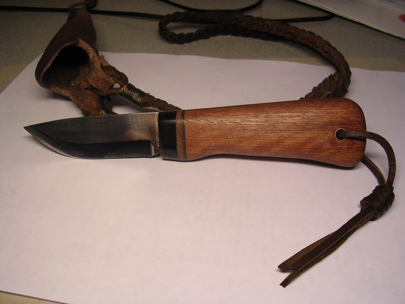

Вот такой вот...
Клинок с "Пуукот", рог буйвола, кожа, ярра. Клин 72*22*3, общая 173. Обработка масло для защиты полка, карнауба. Чехол кожа, вареное льняное масло.

Приятный малыш!
Сдаётся мне - ухватист.

Темляк интересно завязан. Из узла выходит минимум три хвоста.

Три. :)

симпатичен :) а что такое ярра?

Ярра (лат. Jarrah) - торговое наименование одной из более чем 500 разновидностей австралийского эвкалипта, отличающейся особенно яркой окраской (все оттенки от клубничного до темно-красного). С течением времени ярра темнеет и его окраска может приобретать весьма разнообразные оттенки.
Древесина очень твердая и прочная, устойчивая против всех видов вредителей. Она трудно обрабатывается, но очень хорошо шлифуется и полируется. При быстром высыхании коробится, закручиваясь в направлении волокон.
Ярра оносится к роду Эвкалиптовых деревьев, хотя в австралийском имени красуется слово махагон. Имя ззаимствовано для описания темной красоты Ярра, нопоминающей краснокоричневую глубину махагон. На свое родине Ярра является обычным деревом в отделке интерьеров. По совйстам древесины Ярра особенно прочная и влагостойкая. Паркет Ярра симпатично тёплый, он как бы позаимствовал от огня своё пламя.
Паркет Ярра состоит из двух видов: более равномерный Голд и обычно более темный по оттенку Премиум.

В самом деле может и не она... Дядька в Пуукот'е конечно спец не хилый, но он только по Фински гуторит, ни "поруску", ни "лингва инглез"... Так, несколько слов... Могли в переводах "на пальцах" и смысл потерять...

да и ладно - главное, нож хороший вышел!

Подвес понравился.
