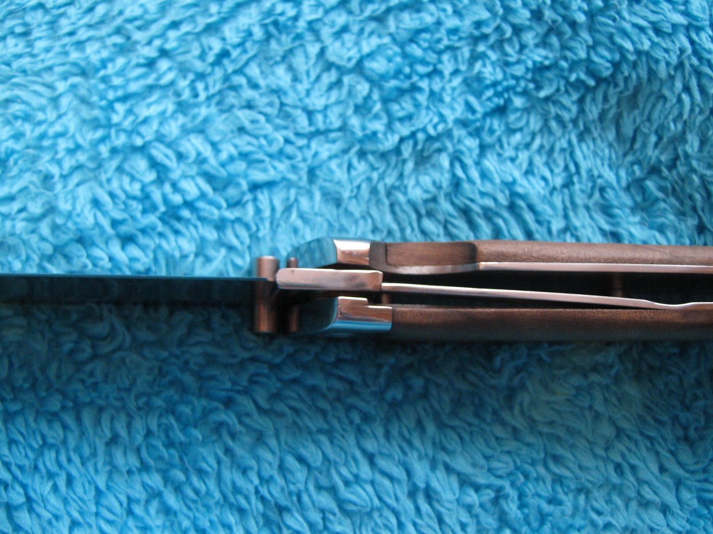

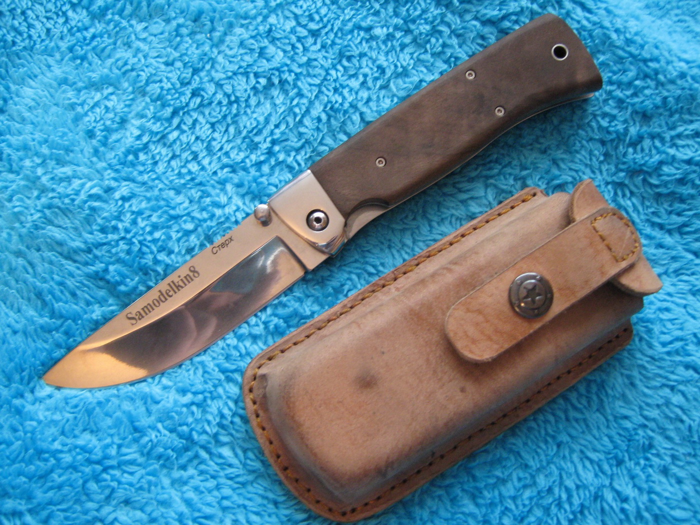

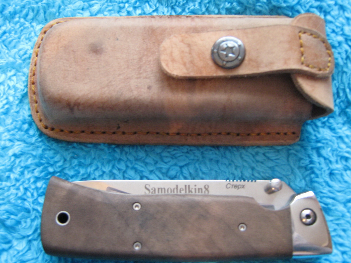

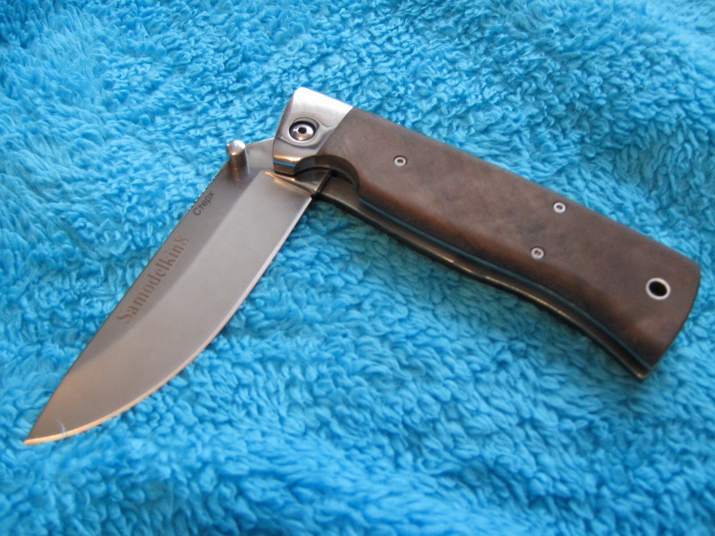

Сегодня наконец то (спустя 1.5 месяца) получил заказанный мной СТЕРХ.
Прямо на почте, не удержался, открыл посылку, проверил и пошол домой изучать ножик.
Сразу скажу что тот нож который я смотрел у нас в магазине, по качеству отличается от моего заказного. Ни каких люфтов, лезвие отполировано идеально, конструкция полностью разборная, бреет из коробки. Правда на заводе перетянули осевой винт и нож туговато открывался. Немного открутил и клинок стал открываться легко, но люфтов так и не появилось.
Характеристики:
Общая длинна: 235мм.
Клинок: 105мм.
Толщина обуха: 4мм.
ширина клинка: 30мм.
Сталь: 65х13 ( так как нужен нож которым можно без ущерба выполнять тяжолые ломательноковырятельные задачи).
шпенёк двусторонний.
Насечка на клинке.
Бронзовые шайбы.
Комментарий к файлу: нож с чехлом сделанным мной для него.

Комментарий к файлу: в сложенном состоянии
IMG_0008.jpg [ 437.28 КБ | Просмотров: 12536 ]

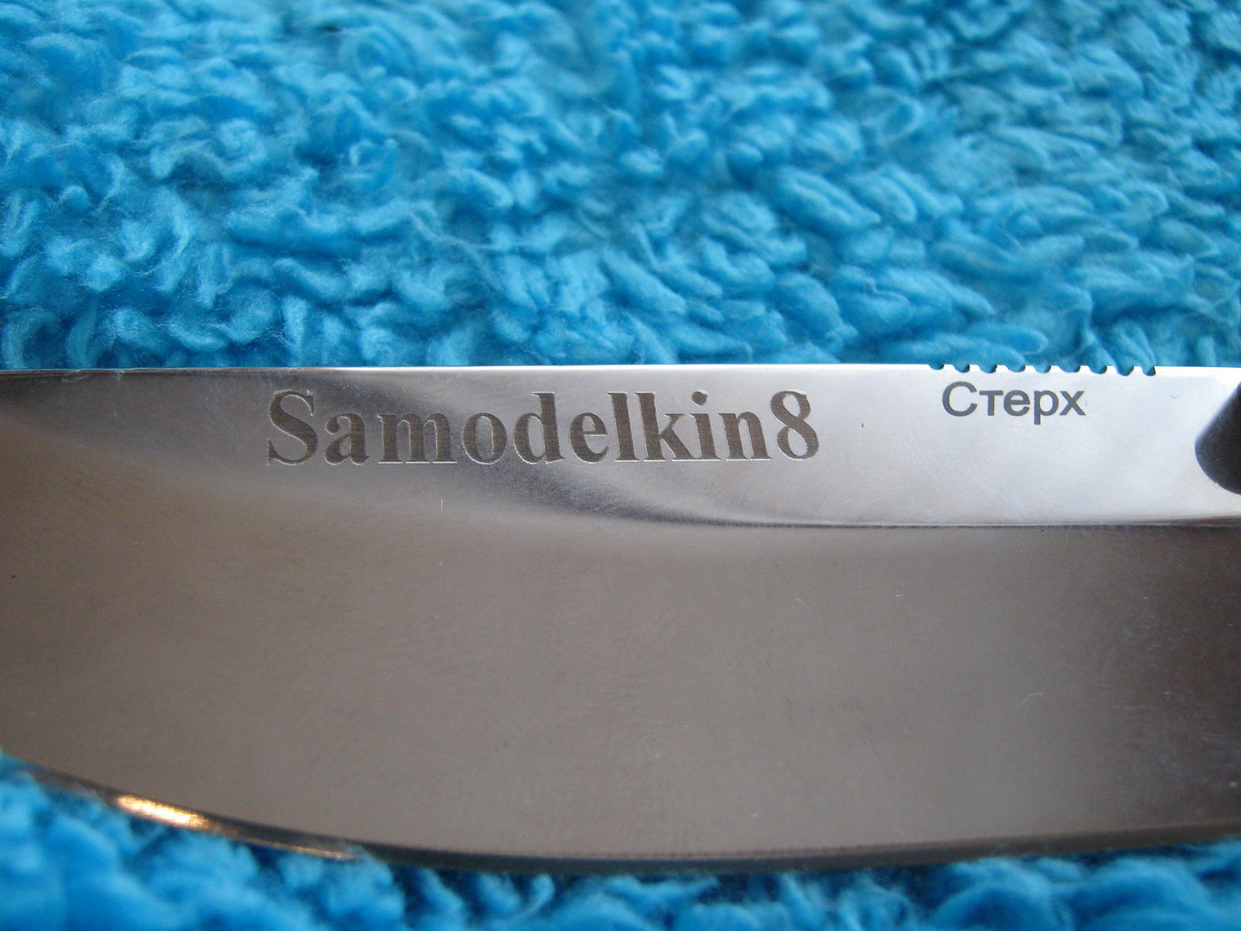

Комментарий к файлу: Мой ник на клинке.

Пара вопросов.
Надпись на ноже Вы сами делали или на заводе набили, по заказу?
Сколько стоит такое удовольствие?
 Заголовок сообщения: Re: НСК "СТЕРХ" От Кизляра.
СообщениеДобавлено: Чт апр 16, 2009 10:11
Присоединяюсь к вопросу Gadski...
СообщениеДобавлено: Чт апр 16, 2009 10:14
Это лазер. В Питере делают лазерную гравировку в нескольких фирмах. Цена примерно 300-500р в зависимости от настроения менеджера. :) Я делал в gravernu.ru
СообщениеДобавлено: Чт апр 16, 2009 10:27
Да это лазер. заказал на заводе. Сколько стоит не знаю. Со всеми изменениями, за нож вместо 780 отдал 1010 рупей вместе с пересылом.

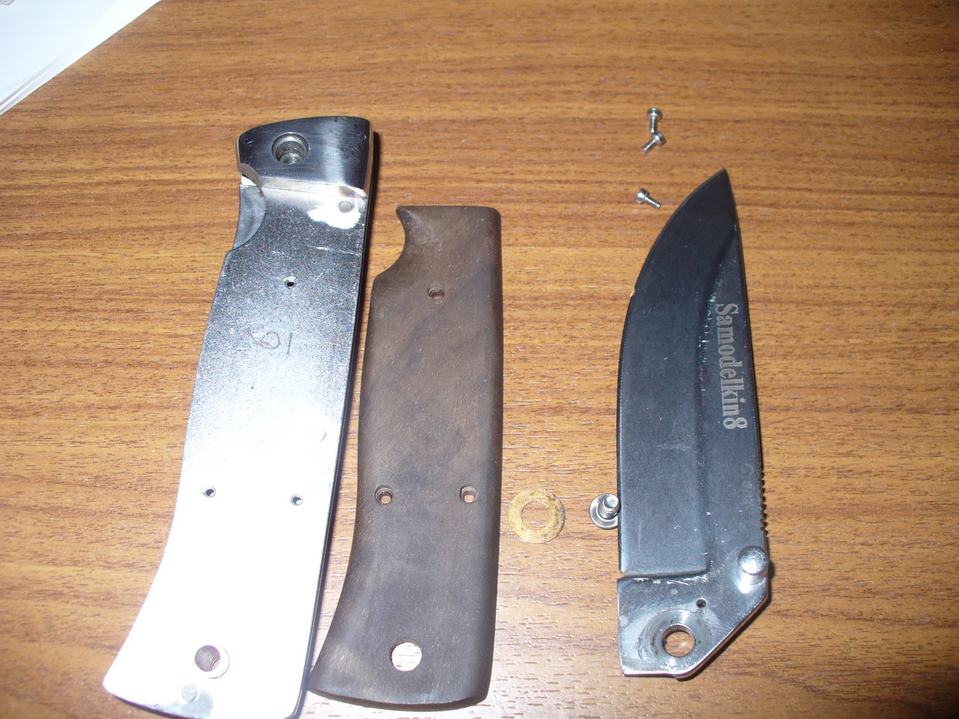

Вернулся с турбазы, привез домой точить складной Стерх (я им консервы вскрывал, пообещав заточить потом). Пытался разобрать - не получилось. Осевая втулка из латуни имеет внутреннюю резьбу, в которую с обеих сторон вворачиваются два винта. Винты вывернул, пытался плоской отверткой раздвинуть половинки рукояти и ... не получилось :shock: Насиловать не стал, чужой ведь...накладки из дерева приклепаны к рукояти, не на винтах. Может, он не разбирается вовсе? Что скажет консилиум инженеров-стерховедов? :D

СообщениеДобавлено: Вт май 05, 2009 12:46
Прочитав это, решил помоч. Да и за собственного интереса, разобрал свой Стерх. И прмвда нож не разбирается. Накладку одну лучше всётаки снять, а то она не даст плашкам раздвинуться. Выкручиваешь один осевой винт полностью, а другой наполовину, чтоб можно было ухватиться пасатижами и тянеш за него одновременно поворачивая клинком туда-сюда. Когда ось выдит на половину просто раздвигаешь плашки и вытаскиваешь клинок.
Рад был помочь...
:D не получится, Лёш. Она неразборная, приклепана медными заклепками. А вот ось вытянуть за винт, предварительно сняв первый, это мысль. Спасибо, попробую!
