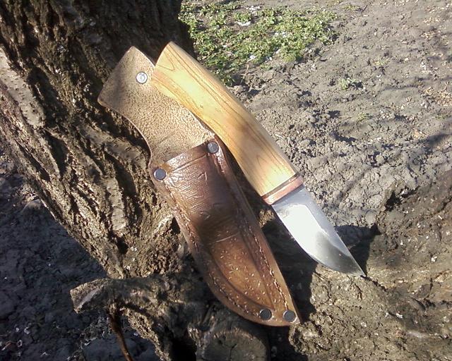

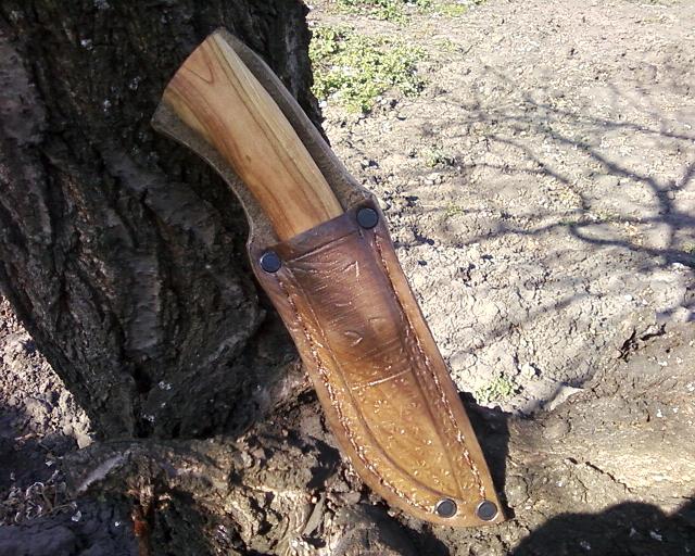

Всем снова здрасте! Своял к «Манулу» ножны. Ножны: Сделаны из двух кожаных стелек, капроновой тройной нитки, заклёпок. Пропитаны средством по уходу за кожей «Sitil». Нож в ножнах сидит по финскому типу почти на половину ручки, и оченно там хорошо держится из-за формы. Так же попробовал на коже «Штампинг» Жду Вашу критику. Заранее спасибо!

Заклепки от подвеса будут царапать рукоять :cry:
 Заголовок сообщения: Re: "Манул"
СообщениеДобавлено: Пт апр 24, 2009 10:33
Да и зачем он вообще? Прорези сделать на выступающей части ножен, и на пояс пойдет. и для шнурка более чем.
А подвес только вид портит.
