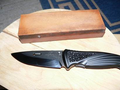

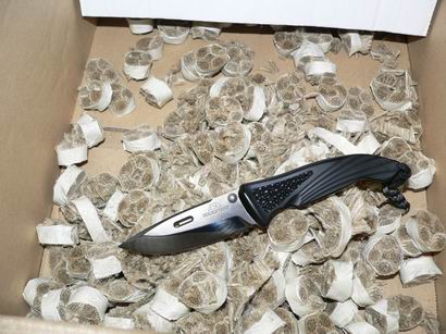

вот и закончились мои тесты сегодня по резу!
подведу краткий итог:
эндуру с 5 резами
и ЗЛАТКОвский фиксед с 30
фсатт. перетачивать однозначно. что и сделаю в выходные или сейчас вечерком заодно и посмотрю как 515 точится.
победитель сегодня а так же победитель среи моих складней и большинства фикседов (ну буссе это святое, тут хоть вы и можете считать меня предвзятым, но себе врать уж точно не хочу)
итак победитель мой - рокстид shin
первые 100 раз за 7минут 30 секунд без остановок почти. нож канат первые 50 раз просто взгядом резал.
после первых 100 раз нож брил но неохотно РК под сильной лампой отблескивала но не критично бумагу резал незадумываясь.
отдохнул минутки 3 и продолжил резы.
рукоять отлично помогала руке не уставать :) люфтов и в помине небыло, нож резал дальше хотя и не так аггрессивно, все таки поле того как РК подсела линза стала авать о себе знать.
остановился я на 260 разах после 50 минут резанья с небольшими передыхами.
нож канат уже не резал а больше перепиливал и передавливал (напомню что фиксед от скрапярда с инфи после примерно 300 раз был в состоянии дальше канат резать более менее то есть вышел как бы на кривую насыщения которая по комфорту реза лежит выще чем такая же кривавя насыщения у рокстида, что объясняется например тем, что у рокстида всетаки линза )
рк блестит но повреждения настолько мелкие что вернуть РК в прежнее состояние мне понадобилось 6 раз провести ножом каждой стороной по камню 1000 и потом раз по 20 на каждую сторону на 6000 камне. и все - РК как новая. бреет стругает и все такое.
зы. на покрытии нет никаких повреждений. люфтов нет все супер.
нож классный. в итоге я перестал бояться линзы, я нашел для себя почти идеальный складник и верного соратника, которого проверил набором тестов и которым доволен почти на все 100% (а по меркам складня на все 100%)
вотъ
скопирую этот пост и к себе в обзор
2.jpg [ 27.04 КБ | Просмотров: 21164 ]
1.jpg [ 39.16 КБ | Просмотров: 21167 ]
