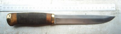

Считаю этот нюанс изюминкой и сильной стороной проекта. Решение непривычное, сложное, обоснованное конструктивными особенностями клинка, желанием сохранить клеймо Петрика (подарок), усилить самый нагруженный при силовой работе участок больстером, удлинить рукоять при сохранении длины РК и общих линейных размеров, обнизить остриё до уровня средней линии не в ущерб брюшку и сделать нож более эргономичным в заточке и использовании для разных операций и хватов, включая рез на плоской поверхности. И эстетически мне так больше нравится.

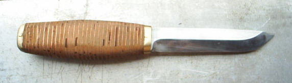

vegur
СообщениеДобавлено: Чт авг 16, 2007 20:57
Что из этого финка, а что пукко?
S3010342.jpg [ 31.38 КБ | Просмотров: 19010 ]
vegur
СообщениеДобавлено: Чт авг 16, 2007 21:19
А?
S3010342.jpg [ 29.33 КБ | Просмотров: 19008 ]
S3010342.jpg [ 29.33 КБ | Просмотров: 19005 ]
