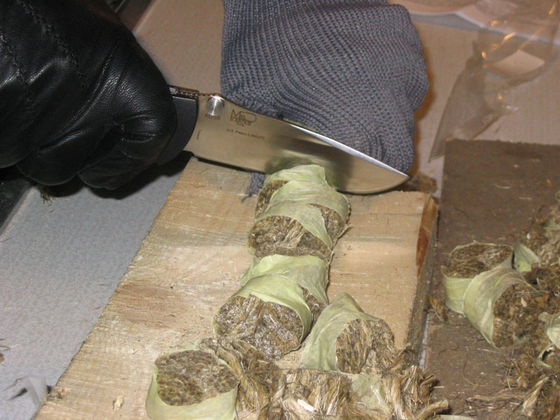

Тесты были разные. Среди них:
на канате
kanat.jpg [ 135.42 КБ | Просмотров: 65637 ]
СообщениеДобавлено: Ср дек 05, 2007 20:44
При чём результаты реза разными ножами были весьма интересными. Некоторые ножи режут на порядок лучше своих собратьев.

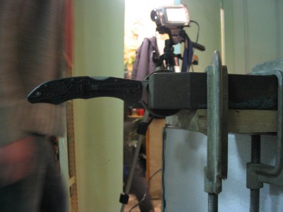

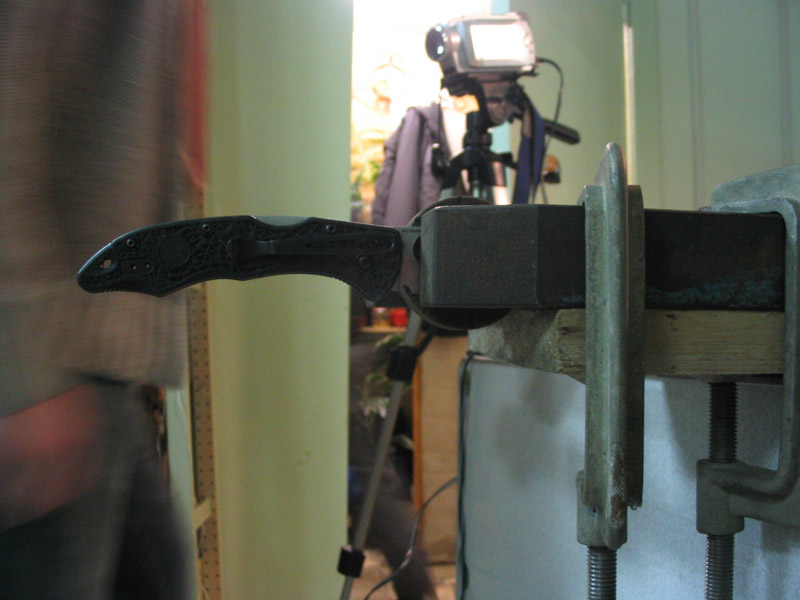

Тест замка. Этот нож ещё цел.
Результаты - тоже весьма любопытные. Один замок так и не поломали :).
tiski.jpg [ 119.87 КБ | Просмотров: 65614 ]

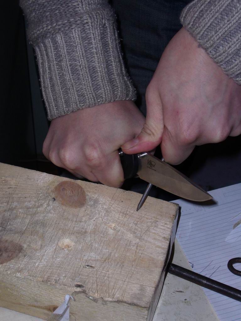

СообщениеДобавлено: Ср дек 05, 2007 23:00
Строгали гвозди
Resize of тесты ч2 034.jpg [ 112.03 КБ | Просмотров: 65582 ]

я себы сам тестирую - режу губки для мойки посуды и гвоздики строгаю. разницы ниикакой, только от бреющая острота бг42 быстрее прошла при резе губок чем с30в.
губки - аццкое средство. 10 резов и РК как после 300 резов каната... (если эти 300 резов еще сделать...)
СообщениеДобавлено: Чт дек 06, 2007 8:15
А помнишь я писал, что режу резиновый ремень армированный кевларовыми нитями? Оченно хорошая штука я тебе скажу, влияние спусков исключено т.к. в резе участвует только р.к. Не надо тратить время и главное СИЛЫ , что неизбежно при тестировании канатом, и как следствие - более точные данные!

Поликлиновой передаточный ремень генератора. Тот , который я резал был от иномарки. Там все, как специально для резки, чик - отрезал клинышек, сидишь себе за столом культурно. 5 ножей можно оттестировать за пол часа одному. Ремени нужно искать в автосервисах. Если приравнять резку каната к езде на телеге, то эта метода, как на Лексусе!
