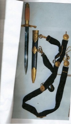

еще
Заключение на кортик4.jpg [ 152.34 КБ | Просмотров: 7290 ]
Заключение на кортик5.jpg [ 147.11 КБ | Просмотров: 7284 ]
СообщениеДобавлено: Чт ноя 01, 2007 20:52
Devinmol писал(а):
Может ли быть обычная углеродка типа У-8 кованой? Я думаю, вряд ли для штатного ХО применялась мягкая сувенирная сталь, а никель применялся в качестве защитного и эстетического покрытия. Буду копать дальше.
Эксплутационные качества у кованных угл. сталей еще выше, как то: прочность на изгиб, ударная вязкость, а в контексте ножа - возрастает и такая х-ка, как длительность сохранения заточки. Разумеется, что все это не имеет ни какого отношения к такому виду хол. оружия, как кортик.
А что касается хол. оружия сделанного по спец.заказу, то мне кажется, что это уже отдельная тема, выходящая за рамки обсуждаемого вопроса.
G.M.
