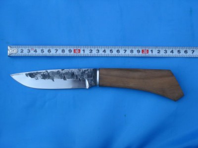

ах да, с чего назрел то вопрос, вот чего увидел и чего захотел) да и цена ооочень красивая всего 2500р за новый

Сталь-обычная "углеродка",напильники из нее делают,при должном исполнении нормально режет,держит заточку,легко правиться-точиться.Но ржавеет,требует внимания и ухода.на любителя вообщем сталь,я бы по продуктам ее не стал использовать,естественно имея выбор.Деревяшки строгать пойдет,а нож что на фото,ну не знаю,я бы не купил :)
Полностью присоединяюсь к предидущему оратору.
У8 хорошая сталь для ширпотребовских стамесок эпохи развитого социализма.
Сегодня за две пятьсот можно более интересные складни и фикседы поискать.
Держит заточку, легко правится... это по мне, я конечно сто раз ещё подумаю, но вот сама форма клинка мне по душе, но рукоять не кажется удобной... а почему бы Уважаемый Роман вы не стали брать такой, только потому что по продуктам не желательно использовать)) или просто сам по себе нож не люб?

всё понял осознал))) спасибо за затрещину в нужном направлении)

"Мы не любим углеродку
Углеродку сразу в топку"
:). Углеродка дает характерный привкус при нарезке продуктов, ржавеет только от одного взгляда на нее, нож постоянно надо протирать, а еще лучше держать в масле. Это если на кухне. В поле тоже не фонтан опять же из-за ржавления. Поддерживаю Garry,
Добавлю - и не ржавеющие.
Форма клинка нормальная,рукоять скорее всего тоже будет удобной.От изделия так и прет самопалом в худшем смысле этого слова,ну и нескладной нож это комплект из ножа и ножен,обратите на это внимание при выборе.К слову достаточно много уважаемых иностранных производителей ножей делают ножны абы как,носить их невозможно.

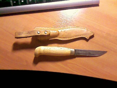

Вот с этим полностью согласен на примере своей финки. Просто кошмар как мешает на поясе, если расположить так что бы удобно было доставать. То есть под руку, то при наклонах и в положении сидя ощущение как будь то у тебя там сабля. да ещё и фиксации нет в ножнах, 2 раза уже терял, но благополучно нашёл. После этого стал носить в нагрудном кормане с замком, благо влазит по диагонали.
Странно,у финок подвес самый удобный,хотя Мартиини у меня такое впечатление что выпускается в Финляндии как сувенирка покрытая лаком,а здесь продаеться как рабочий нож.А можно фото ножен,именно подвеса?
инзвиняюсь за качество фото, но как всегда сапожник без сапог((
IMAGE_071.jpg [ 69.51 КБ | Просмотров: 25160 ]
Ах да вот ещё что на мартине вывалились клёпки на подвесе буквально на 7-8 рыбалке(( друг заменил но сказал что это мол кожа садится или ещё что то с ней происходит, мол клёпки то нормальные были...
Ходили упорные слухи, что Мартини, продающийся в РФ, почти весь изготовлен в том же РФ трудолюбивыми русскими людьми, косящими под финнов, из-за чего руководство Мартини наезжало на нашего основного поставщика их ножей, подозревая его в махинациях, говоря, что их фирма в жисть не сможет столько ножей изготовить, сколько они продают. :) Собственно, если посмотреть, сколько стоит оригинальный Мартини и сколько стоит в опте продукция маленьких наших фирмочек, то руководство Мартини можно понять. :)
А то, что качество поддельных Мартини коррелирует с качеством тех же маленьких наших фирмочек... да кого это волнует, кроме самой фирмы Мартини.

Как то да.Мартиини то ли у нас делаеться,то ли в китае,то ли фины сами косячат,но современная их продукция вообще не впечатляет
вот пример финок с ножнами со свободным подвесом-кожанной петлей
или вот еще
