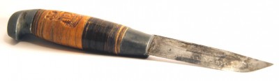

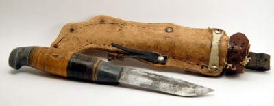

Разбирая антресоли нашел вот такой нож. Известно мне о нем только то что он старый, потому как прадеду моему когда-то принадлежал. Может даже трофейный. Но состояние очень потрепанное, ручка болтается. Вот и хочется мне его чуток в божеский вид привести, а отсюда ряд вопросов:
- можно ли как-нибуть "нехирургическим" методом убрать пятна с лезвия?
- хотелось бы заменить рукоятку, но чтоб при этом она выглядела аутентично, что порекомендуете?
- и вообще стоит ли игра свеч, может этот нож годен только чтоб колбаску резать?

Артефакты должны оставаться подлинными.
Ничего делать не нужно , потом пожалеете, память о человеке живет в его предметах.

Славная финочка... Ножны - картон? Не надо с ней ничего делать, тем более "хирургически". Почистить слегка и бережно хранить.

Попробовать аккуратно очистить клинок, м.б. слегка отполировать ГОИ, заточит.
Починить без грубого вмешательства, пропитать рукоять, начистить затыльник, и - либо на полку как семейную реликвию, либо просто пользоваться.
Про ножны - трудно сказать, м.б. лучше новые сделать, а эти отложить.

Реконструкцию отставить! Такая вкусная финочка,да ещё с семейной историей...Сам бы поступил так-баллистолом или WD 40 протёр клинок,часть ржи уйдёт(полировка убьёт надпись на клинке) шкуркой в 2000 пройтись по метал. частям без фанатизма(закрыв предварительно скотчем дерево),по дереву пройтись 1200 шкуркой и пропитать(хотя вряд ли получится,т.к. за столько лет пропиталась основательно).По болтанке расклепать и заново заклепать.Смазать,завернуть в тряпицу и показывать детям и внукам.НО ни в коем случае не ломать-уффф :mrgreen:

Спасибо за ответы. Про замену родных частей внял. ;)
О чистке: WD-40 почти никакого воздействия не оказала. Есть еще какие-нибудь бережные способы очистки?
Про ручку: металлическая часть возле клинка представляет собой как бы стакан, при том тонкостенный. Отверстие в дне этого стакана откуда собственно торчит лезвие разбито, от этого стакан болтается. Сама рукоятка сделана наборной, почти как фанера, и возле стакана эта фанера расслаивается. Поэтому "пропитать" в данном случае, наверно не получится. Другая металлическая часть рукоятки тоже болтается. Металлические части ручки сделаны из какого-то мягкого сплава, шлифовать его шкуркой я не вижу смысла, раньше, судя по всему, они были чем-то покрыты.
Есть ли возможность аккуратно разобрать рукоятку, чтоб устранить болтанку и вернуть все на свои места уже с плотной посадкой? Или финки неразборные напрочь?

Клинок на удивление в очень хорошем состоянии - не ржавый, не точен на точиле... С ним я бы вообще ничего не делал. Рукоять вероятно болтается, так как она наборная из кожи. Кожа ссохлась и привет! Я бы не стал прибегать к каким-то экстремальным мерам. В конце-концов, это же у вас не единственный нож, что бы обязательно приводить его в рабочее состояние. Но если именно неисправность напрягает и так просто оставить невозможно (сам такой), то попробуйте сначала щадящие меры. Например, "оживить" кожу пропиткой касторовым маслом. На рукоятках я не пробовал, но то, что оно смягчает и насыщает старую ссохшуюся кожу это факт. Я бы попробовал. Сначала маслом пропитать, дать подсохнуть. и сверху кремом для обуви (из банки, с карнаубой в составе, а не жидким из тюбика) плотненько заполировать. Щель между оковкой и клинком имхо имеет смысл запаять аккуратно обычным 100-ваттным паяльником, мягким припоем, и паяльной кислотой - должно сработать на раз. Зачистить лишнее олово можно каким-нибудь скребочком из мягкого металла - например, латуни. Ну или, на худой конец, залить щели цианакрилатом (суперклеем)... Ну, в общем, в таком духе. Если в чем-то не уверены, сначала пробуйте на том, чего не жалко - найдется же какой-нибудь старый ремень, ботинок, железяка для отработки пайки...
