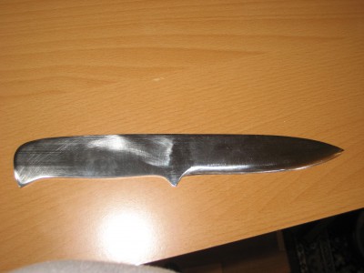

Имею клинок толщина обуха 3 мм, подпальцевый упор 7мм, т.е. если делать рукоять то х.о., но ели сделать рукоять не доходя до упора, т.е. подпальцевый упор будет толщиной 3мм, будет ли нож х.о.? другими словами: какая должна быть толщина подпальцевого упора, чтобы нож был не х.о.?
IMG_6358.jpg [ 616.2 КБ | Просмотров: 7637 ]

Это у andrei72 надо спросить, но по моему как раз не толще 3мм, если есть сомнение можно упор и заузить :D

Ну, не ХО он может быть признан только специально уполномоченными органами :) , но такой признак хозбытовости, как толщина пяты, служащей упором, менее 3.5 мм, есть. Главное, чтобы накладки не выдавались более чем на 5 (а лучше меньше) миллиметров. Так что по описанной схеме делайте спокойно.

Спасибо всем, я так понял до 3,5мм не ХО. Будем одевать.

не ХО до 2,5 мм
 Заголовок сообщения: Re: Есть вопрос
СообщениеДобавлено: Чт ноя 24, 2011 21:34
не ХО до 2,5 мм
Это параметр толщины клинка - 2,4 мм. А по толщине упора - все верно, 3,5мм.

не ХО до 2,5 мм
5. Технические требования
5.1. Настоящий стандарт устанавливает предельные максимальные длины для клинков с твердостью выше 25 HRC туристических и специальных спортивных ножей, являющихся хозяйственно-бытовыми ножами, конструктивно сходными с холодным короткоклинковым оружием, мм:
до 150 включ. - при допустимом использовании травмобезопасной рукояти;
(в ред. Изменения N 1, утв. Приказом Ростехрегулирования от 18.04.2005 N 87-ст)
Примечание - Длину клинка определяют расстоянием от острия до ограничителя, а в случае его отсутствия - до переднего торца втулки или черена рукояти.
При наличии на складных ножах несъемного упора под палец, предназначенного для открывания клинка, длину клинка определяют от острия до упора.
(примечание в ред. Изменения N 1, утв. Приказом Ростехрегулирования от 18.04.2005 N 87-ст)
до 220 включ. при наличии травмоопасной рукояти.
Примечание исключено. - Изменение N 1, утв. Приказом Ростехрегулирования от 18.04.2005 N 87-ст:
Толщина обуха - до 2,4 включ.
Примечание - Толщину обуха измеряют в наиболее широком месте (например, на пяте) клинка.

Толщина клинка в данном случае вообще ни при чем.
Четвертый пункт.
