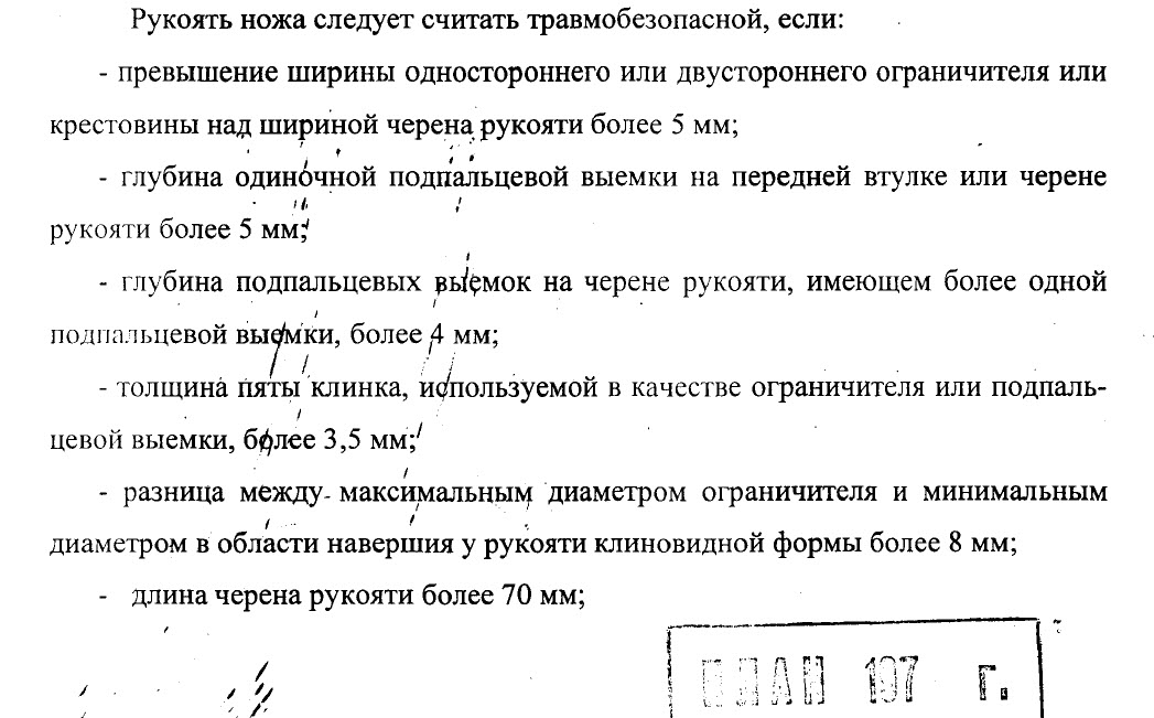

СообщениеДобавлено: Пт ноя 25, 2011 14:09
Толщина клинка в данном случае вообще ни при чем.
Четвертый пункт.
