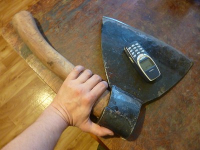

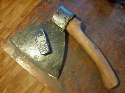

Всем привет!
Вопрос вынесен в заголовок. Фото прилагаются. В Лански не заряжается, в точилку от ДМТ тоже, точить на ТриАнгле бицухи не хватает, шмурыгать на обычных камнях тоже. Что делать?
P1000842.jpg [ 143.55 КБ | Просмотров: 18622 ]
P1000846.jpg [ 129.08 КБ | Просмотров: 18622 ]

СообщениеДобавлено: Сб сен 28, 2013 20:17
как, как.....камнями конечно, этож мясницкий топор, какие нахер триаглы и лански. :lol:
кладёшь топор на край стола, а камень в руку....как на картинке примерно. :wink:

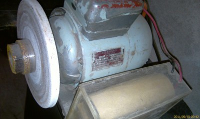

Приспособление для...
наждак.jpg [ 101.67 КБ | Просмотров: 18597 ]

Вопрос был риторический, отвечать было не обязательно, но всё равно спасибо!
alex-wolff, именно так и точу. Второй день точу. Твёрдый блиннн... аж звенит.

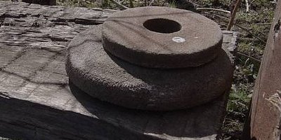

Аксессуары для...
tochilniy_kamen.jpg [ 24.17 КБ | Просмотров: 18564 ]

Andrzej, спасибо за подсказку! Боюсь такой скоростной штукой термичку попортить. Я так пожалуй попробую ещё одну фаску снять, между полотном (спусками) и режущими гранями. Коряво написал...
Топор кованный, режущие грани, они же спуски, выведены как попало, плюс топор неоднократно перетачивался, неизвестно кем, неизвестно как. Мне просто поправить рк - скучно, вот и решил навести порядок. Стал алмазами (extra coars) режущие грани шлифовать, да и впёрся. Всё оказалось на столько кривое, что их вначале нужно просто ровно вывести, а потом уж всё остальное. Сегодня закончил выводить круглым алмазным надфилем, перешёл на плоский и нашёл несколько недоработак, снова вернулся на круглый, затем опять на плоский, сейчас перешёл на алмазный брусок (extra coars) и вижу недоработки плоского надфиля. Завтра продолжу.

Зафаршмачил я топор. Ребята - мясники им целую неделю работали и сказали, что он раньше фигово рубил, а теперь вообще перестал рубить. Вот такие пироги.

Вот до чего довели
аж не рубит . Любым абразивным кругом поправить кромку и будет всё ок.
 Заголовок сообщения: Re: Как это точить?
СообщениеДобавлено: Ср ноя 06, 2013 20:14
Я после extra coars шлифовал coars и закончил fine. У мясников два таких топора. Один я зафаршмачил своей заточкой, а второй у них в работе. Тупой, но они мне его уже не отдадут. Я оба этих топора разглядывал, и как мне кажется, нашёл причину, почему топор перестал рубить. Я снял фаску между полотном топора и режущими гранями, сделал постепенный переход, выпуклую линзу, а надо было оставить как есть, резкий переход от полотна к режущим граням, тогда остался бы расклинивающий эффект, который помогает рубить.

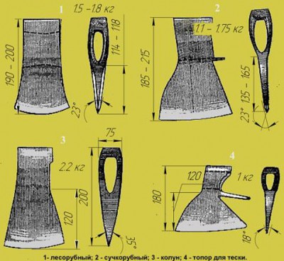

Может,это поможет отцу русской демократии?
топоры.jpg [ 45.4 КБ | Просмотров: 18121 ]

Как вариант...
топоры2.jpg [ 31.51 КБ | Просмотров: 18121 ]

Седьмой воин, спасибо конечно, но... что-то уж углы схождения режущих граней больно смешные: 18, 23, 35...

СообщениеДобавлено: Чт ноя 07, 2013 21:54
И углы смешные,и конечные изделия под разные задачи...И обрабатываемый материал разный...Способы применения- опять же влияют...В общем,нужен отдельный раздел для "истины где-то рядом"...
