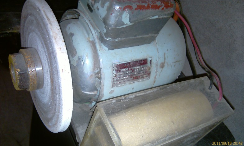

СообщениеДобавлено: Вс сен 29, 2013 2:01
Приспособление для...
наждак.jpg [ 101.67 КБ | Просмотров: 18817 ]

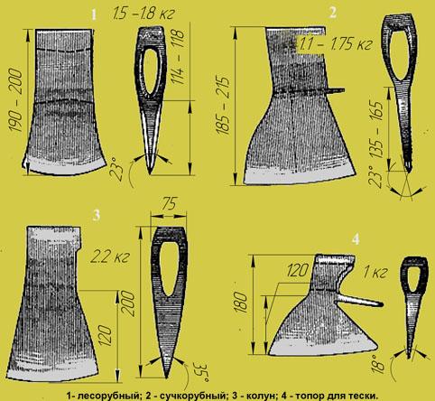

Может,это поможет отцу русской демократии?
топоры.jpg [ 45.4 КБ | Просмотров: 18341 ]

СообщениеДобавлено: Чт ноя 07, 2013 19:02
Как вариант...
топоры2.jpg [ 31.51 КБ | Просмотров: 18341 ]

СообщениеДобавлено: Чт ноя 07, 2013 19:12
Седьмой воин, спасибо конечно, но... что-то уж углы схождения режущих граней больно смешные: 18, 23, 35...

СообщениеДобавлено: Чт ноя 07, 2013 21:54
И углы смешные,и конечные изделия под разные задачи...И обрабатываемый материал разный...Способы применения- опять же влияют...В общем,нужен отдельный раздел для "истины где-то рядом"...
