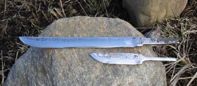

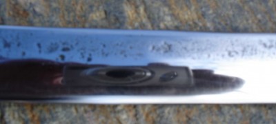

Переделал горн, и вот первый длинный варвар вышел из огня :-)
клинок 26 см + 8 см хвостовик. обух 8 мм. заточка сабельная - выпуклая линза.
Теперь думаю какую на него рукоять сделать. (рядом для сравнения обычный клинок 11 см.)

Alexei
СообщениеДобавлено: Вт апр 15, 2008 18:54
:shock: :shock: :shock:
То есть, на медведя с рогатиной не ходится?!
С саблей, типа, надежней!
:lol:
Вот так и в Китае, как ножики стали подлиньше ковать, так злые кусачие панды почти перевелись.
:D
Я бы, наверное, все-таки в хвостовике пару отверстий засверлил, и рукоять понадежней зафиксировал (ИМХО)...
sigur
СообщениеДобавлено: Вт апр 15, 2008 19:08
Дырки в хвостовике это не наш метод. Дырки ослабляют конструкцию, рукоять будет зафиксирована надежно и без сверления хвостовика;-) с этим проблем нет, думаю о материале, пока склоняюсь к рогу

СообщениеДобавлено: Вт апр 15, 2008 21:57
Саша, ОГО! Монстр, одним словом!

СообщениеДобавлено: Ср апр 16, 2008 16:35
окрести его Мачете :wink: ручка должна быть простая, под стать клинку: пару дырок+накладной монтаж
СообщениеДобавлено: Ср апр 16, 2008 16:52
Гарду - обязательно, ИМХО.

СообщениеДобавлено: Чт апр 17, 2008 8:10
"Ващета я сугубо по хозбыту прикалываюсь". Не вижу связи между длиной клинка и принадлежностью ножа к хозбыту. Т.е. мачете уже у нас не хозбыт, а страшное холодное оружие? Учите матчасть, сударь, иначе происходит пустое сотрясение вобздуха под видом участия в обсуждении предмета.
Рукоять надо ставить на винты или заклепки, не годится всадной монтаж для такого клинка.
СообщениеДобавлено: Чт апр 17, 2008 11:04
А зачем гарду? Вот финны не делают :roll: .
СообщениеДобавлено: Чт апр 17, 2008 12:18
Мне кажется что как минимум из чисто эстетических соображений.
СообщениеДобавлено: Чт апр 17, 2008 13:20
:) Понятно. Просто у меня нож (клинок) вызывает ассоциации с леукку, там гарды нет.
