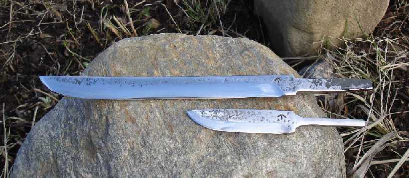

Переделал горн, и вот первый длинный варвар вышел из огня :-)
клинок 26 см + 8 см хвостовик. обух 8 мм. заточка сабельная - выпуклая линза.
Теперь думаю какую на него рукоять сделать. (рядом для сравнения обычный клинок 11 см.)

:shock: :shock: :shock:
То есть, на медведя с рогатиной не ходится?!
С саблей, типа, надежней!
:lol:
Вот так и в Китае, как ножики стали подлиньше ковать, так злые кусачие панды почти перевелись.
:D
Я бы, наверное, все-таки в хвостовике пару отверстий засверлил, и рукоять понадежней зафиксировал (ИМХО)...

Дырки в хвостовике это не наш метод. Дырки ослабляют конструкцию, рукоять будет зафиксирована надежно и без сверления хвостовика;-) с этим проблем нет, думаю о материале, пока склоняюсь к рогу

Это и впрямь уже к тем кто длинномерами занимается. Цуба-гарда там, все дела... ну и крепление соответствующее распишут.

Клинок мощный получился, только не очень понятно, что из него можно теперь сделать. Небольшую мачетину, наверное.

окрести его Мачете :wink: ручка должна быть простая, под стать клинку: пару дырок+накладной монтаж

Гарду - обязательно, ИМХО.

А мона, (ежли канешна не секрет), после реализации задумок поведать о процессе изготовления рукояти? Можно с фото...
:D
Ибо чё-то не сообразить, как без отверстий надежно закрепить на таком мощном клинке рукоять.

Однако, пальма сибирская :shock: В былые времена в Сибири именно с такими клинками на длинном древке коренные жители на медведя хаживали...

Да какие тут секреты - всадной монтаж на ЭПД будет

Рукоять надо ставить на винты или заклепки, не годится всадной монтаж для такого клинка.

А зачем гарду? Вот финны не делают :roll: .
СообщениеДобавлено: Чт апр 17, 2008 12:18
Мне кажется что как минимум из чисто эстетических соображений.
СообщениеДобавлено: Чт апр 17, 2008 13:20
:) Понятно. Просто у меня нож (клинок) вызывает ассоциации с леукку, там гарды нет.
