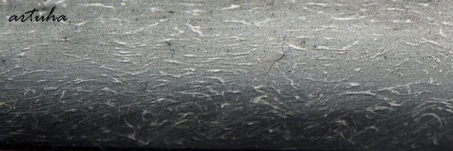

Пока имеем следующее (картинки кликабельны):
Комментарий к файлу: Можно рассмотреть как рельефный выступ низкоуглеродистых волокон так и царапины оставшиеся после шлифовки. (Пылинки и прочий мелкий мусор потому как на поверхности есть немного масла)
_MG_2357б.jpg [ 68.13 КБ | Просмотров: 12729 ]

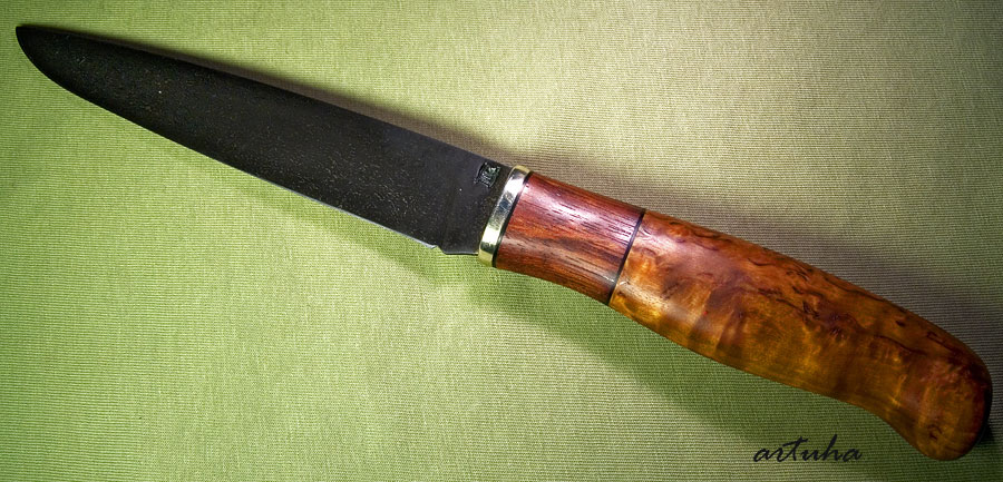

Комментарий к файлу: Так теперь выглядит клинок который я мучил долгие недели. (Сравнивать со второй картинкой на первой странице)
_MG_2358.jpg [ 149.46 КБ | Просмотров: 12723 ]

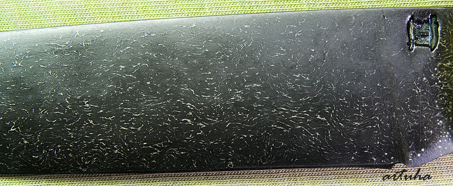

Комментарий к файлу: Общий вид.
_MG_2359.jpg [ 134.44 КБ | Просмотров: 12723 ]

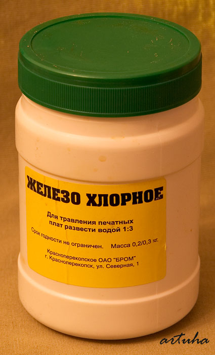

Комментарий к файлу: Этим травил.
_MG_2363.jpg [ 53.83 КБ | Просмотров: 13138 ]

ты эта.. с хлорным железом поаккуратнее.. злая штука..

Клеймо вроде такое же. Ну я на сколько надо быть аккуратнее не выяснишь пока не попробуешь. Вот я и пробую. :)

я не про то.. я про ТБ при работе с хлорным железом.. в респираторе, в проветриваемом помещении, в перчатках... и т.д..
