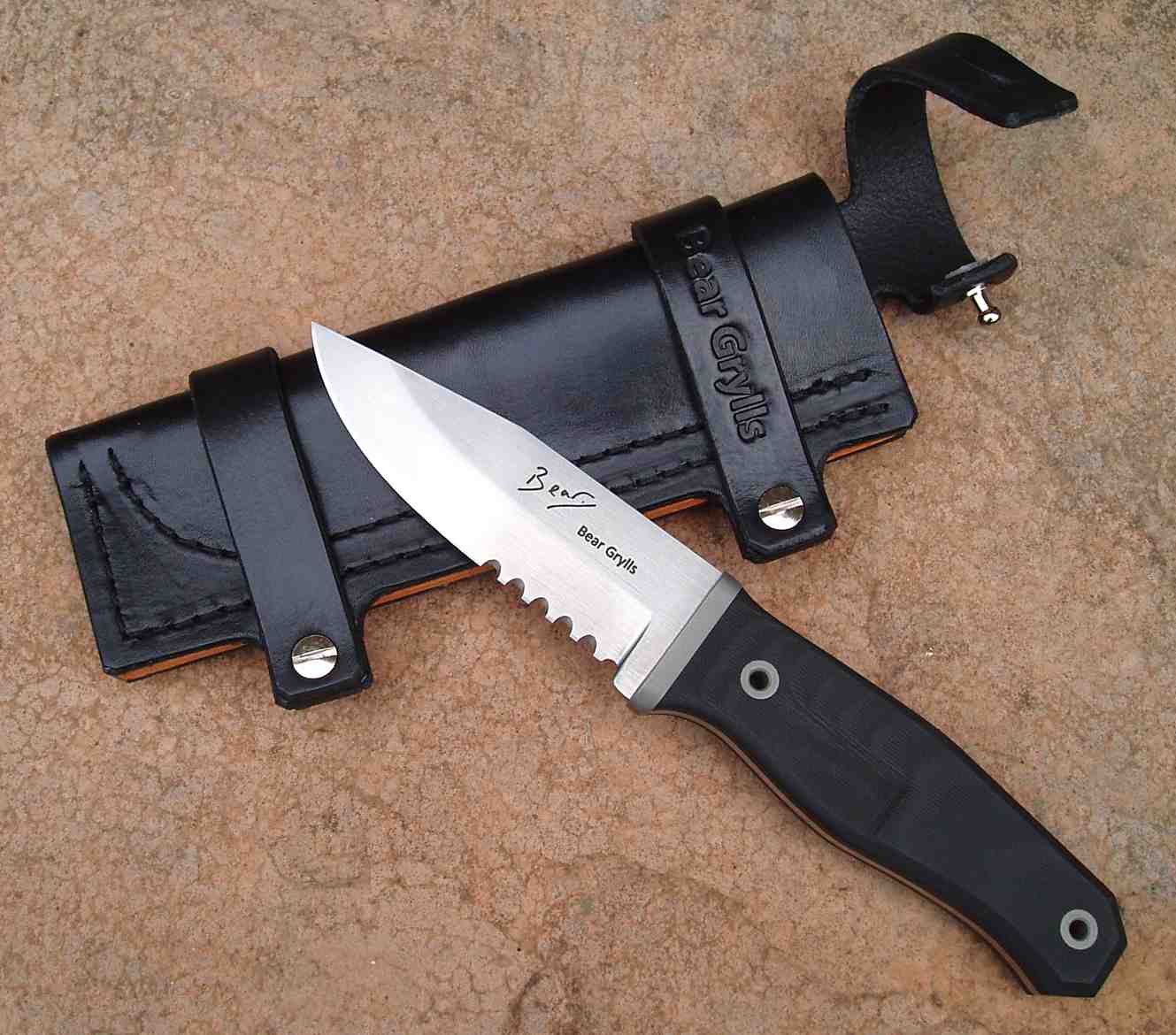

Не помню уже где, но я видел фото с разных ракурсов этих ножен. Тем точно огнива нет. Оно наверно отдельно. на ремне чехлится.
Вот ножны Бира:
novyj-nozh-beara-grillsa-hd-web.jpg [ 97.17 КБ | Просмотров: 9092 ]
