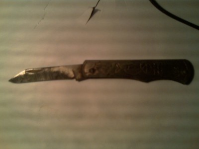

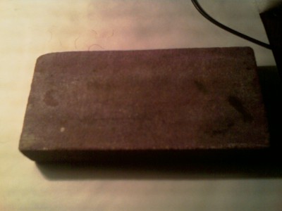

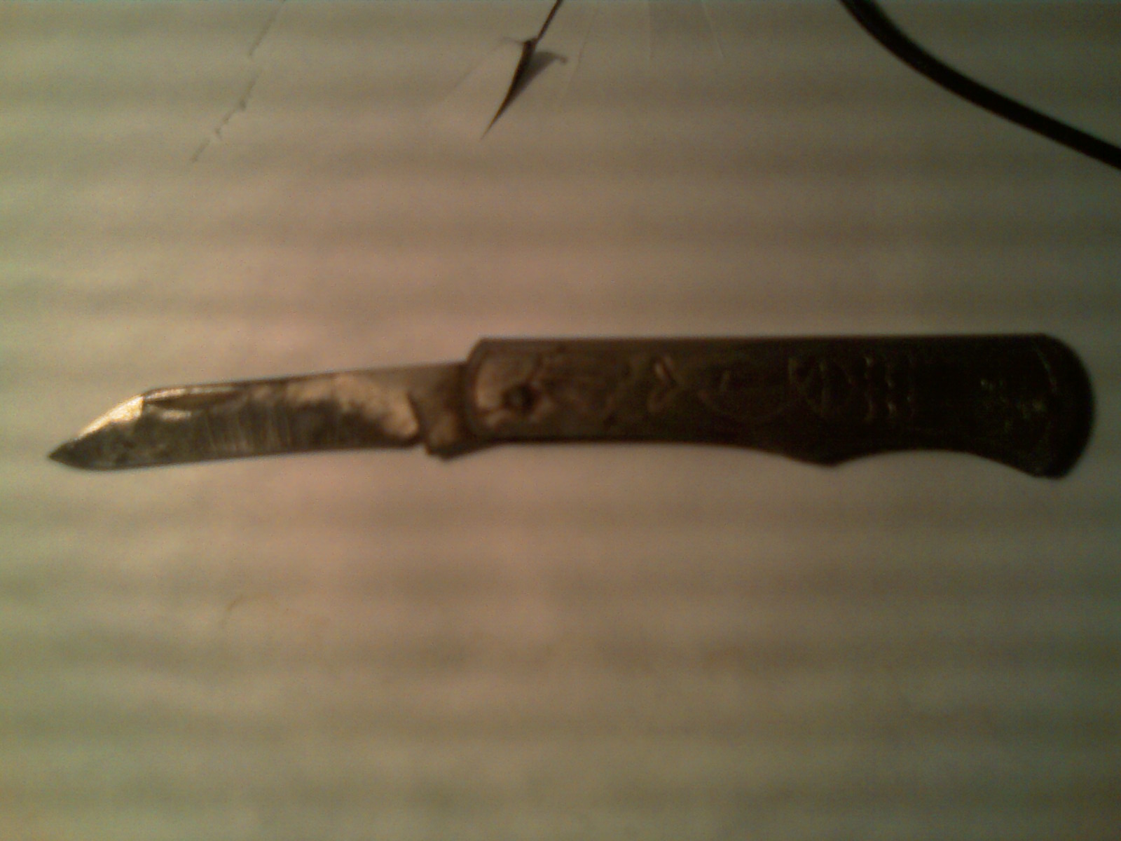

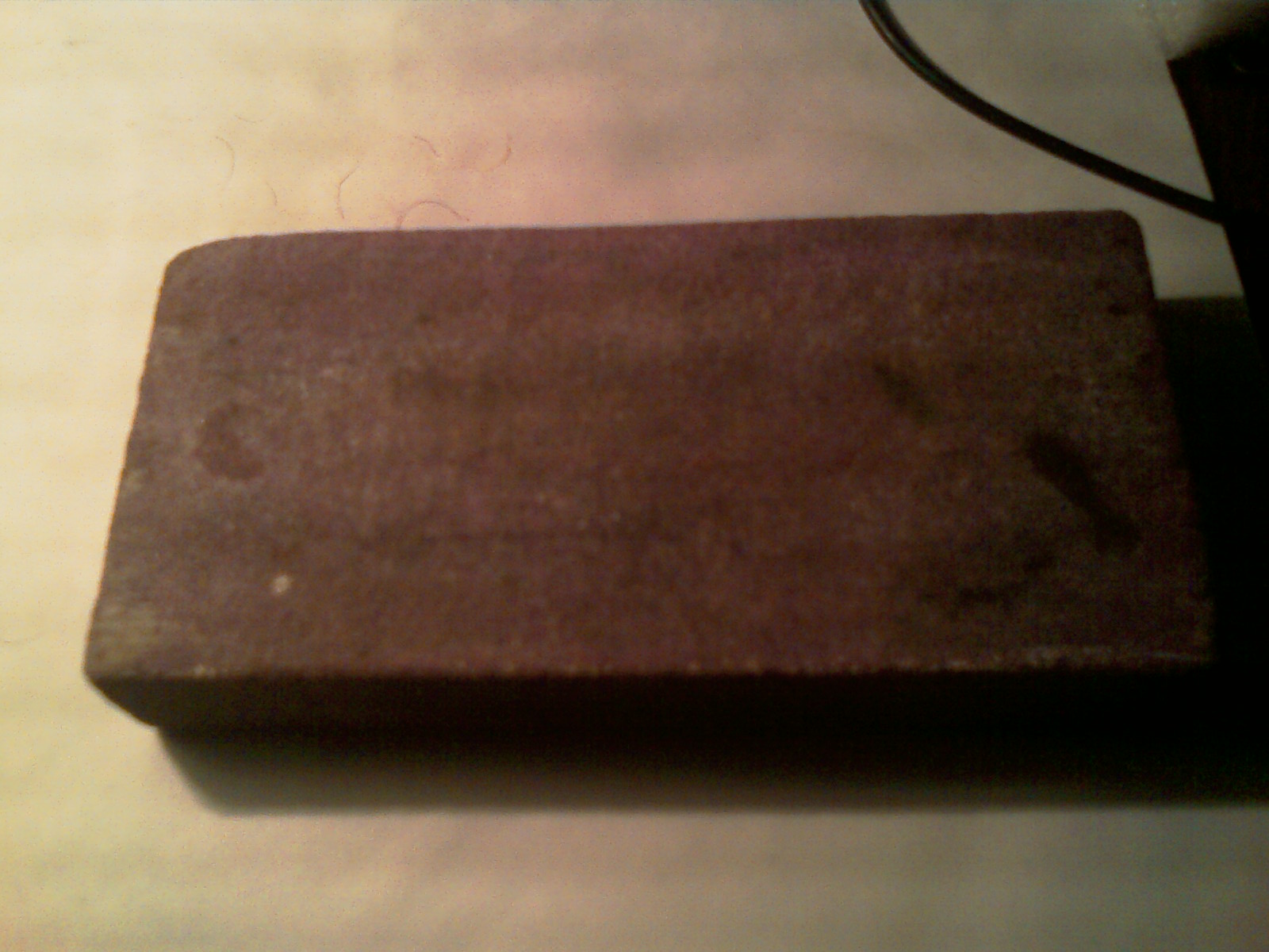

К вопросу о бритье - бреющий нож не означает острый :D (вряд ли я кого удивил)
вот, от нечего делать сделал так, чтобы ЭТО
Комментарий к файлу: Советский пионерский, если кто не узнал.
IMAG0968.jpg [ 259.19 КБ | Просмотров: 12295 ]

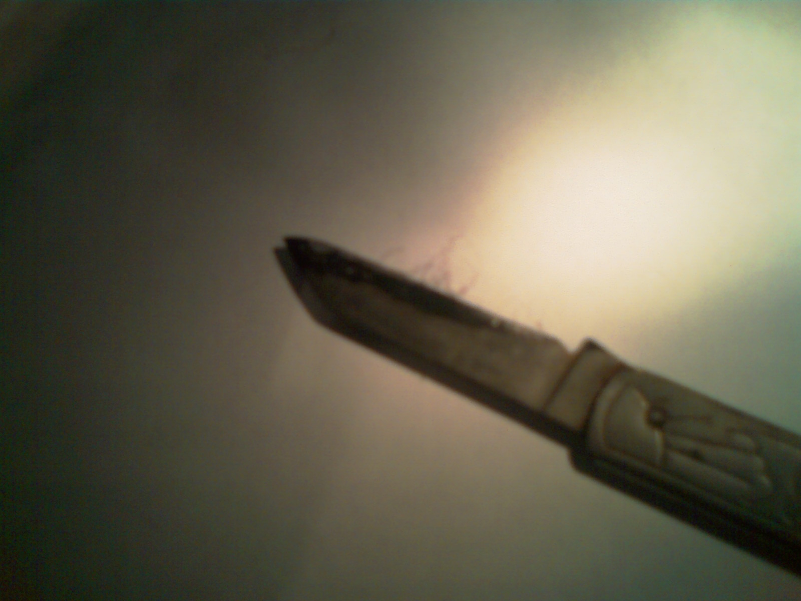

брило.
И оно стало брить. грубо, почти как станки BIC оранжевого цвета - подарок мазохисту которые.

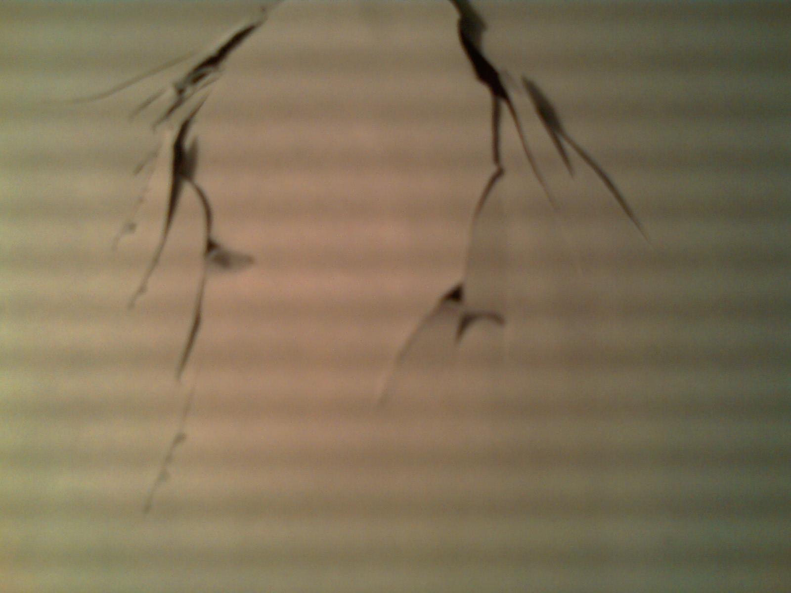

Вот попытка доказательства. Видно плохо, но волоски сбритые заметно.
IMAG0964.jpg [ 227.76 КБ | Просмотров: 12295 ]

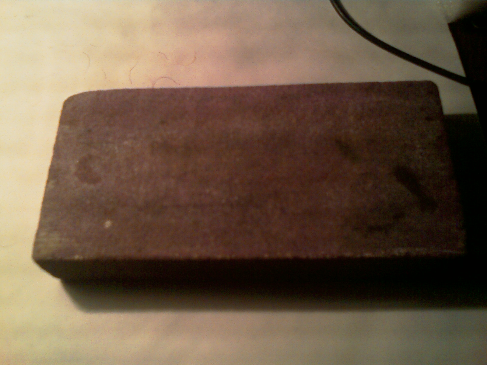

Процесс заточки на ЭТОМ
IMAG0966.jpg [ 311.35 КБ | Просмотров: 12295 ]
Занял от силы пять-шесть минут. фактически не точил, так, заусенец сделал, который собственно и брил.
и само собой, наличие бритья вовсе не говорит о хороших резательных способностях.
IMAG0967.jpg [ 255.08 КБ | Просмотров: 12295 ]
Так что заставить брить - это легко, а вот резать... :D
Обычно, говоря о том, что нож бреет подразумевают не станки BIC! :lol: Заточенный до состояния "бреет" нож сбривает волосы не касаясь кожи. Ну, и острый при этом, и режет отлично. Как-то так... Хотя, сам я так никогда не точу, потому что смысла не вижу. :mrgreen:
 Заголовок сообщения: Re: Острый нож?
СообщениеДобавлено: Пн ноя 15, 2010 19:02
Viva Calman и согласен и не согласен.
Если у клинка режущие грани сходятся в ноль, без сколов и загибов, то образуется ровная режущая кромка, которой можно побрить предплечье или голень, но... если при этом эти самые режущие грани сходятся больше чем под 40 градусов, подвод у клинка толще миллиметра, а спуски больше чем под 20 градусов, то таким ножом не получится резать.
Ну-у-у...как то так.
