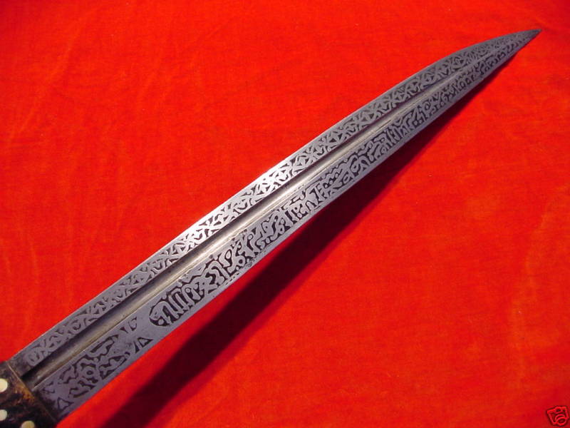

Соглашусь с Garry , что слово " гибкость " хоть и не очень научное , но для нашего обсуждения вполне приемлемое ( не диссертацию защищаем :D ) .Можно не заглядывать в учебник сопромата , а просто взглянуть на памятник Аносову в Златоусте .
anos1.jpg [ 18.96 КБ | Просмотров: 12069 ]
Оказывается и с корпускул у нас почти полный консенсус , вот только надо уточнить пункт 3 . Ничего " глубокого " я там не закладывал . Для оружия гибкость ( простите Train :D ) не должна быть безграничной , т.к. оно перестанет выполнять свои функции . А раз так , то я действительно не знаю настолько ли уж нужны для этого долы ,если с этим вполне справляются металлургические приемы . Мне понятнее " вес " и " красота " .

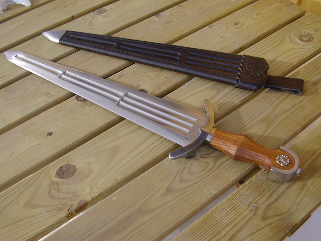

Я потому и написал " НЕ ЗНАЮ " ! Во- первых , не знаю уровень металлургии ( о каких временах мы вообще говорим ? ) , во-вторых , Михалыч привел по прочности цифры , а вот по гибкости можно хоть экспертно бросить какую нибудь цифирь ? Например , насколько более гибок этот клинок с долом , чем без дола , а то я только прочитал , что на кавказких кинжалах кама делали долы для ...жесткости :shock: ( могу ссылку дать ).
дол.jpg [ 53.04 КБ | Просмотров: 12056 ]
Вопрос о цифрах интересен.Что касаеться того что долы делали для жесткости,,в Википедии написано по сути то же самое,Михалыч же посчитал что выборка стали ослабляет конструкцию,дол не являеться ребром,это не ребро,а наоборот выборка.Так же интересно зачем на деревянных лыжах имееться бороздка посередине?
корпускул

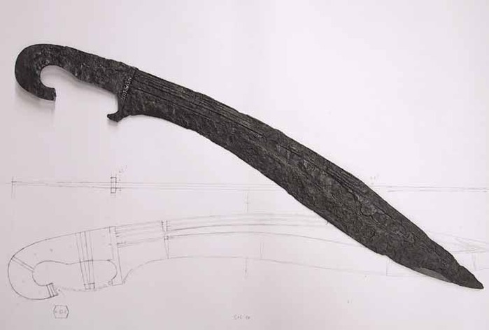

Интересно зачем долы(и много) на этой штуке :wink: Ковку не облегчают а слесарку добавляют :wink:
47068712_U_grekov_kopis_i_mahayra[1].jpg [ 41.86 КБ | Просмотров: 12029 ]
 Заголовок сообщения: Re: Ещё раз про долы
СообщениеДобавлено: Вс янв 23, 2011 0:51
Интересно зачем долы(и много) на этой штуке Ковку не облегчают а слесарку добавляют
(Версия N 1) Гибкость кручения по продольной оси клинка.
Что бы из хвата не выворачивалось, и пальцы пользователю не повредить.
корпускул
СообщениеДобавлено: Вс янв 23, 2011 0:56
Что бы не ломалось. Это единственно правильный ответ, а подробности все выше.

Вот щас доделаю такуюже штуку и попобую ее на прочность до долов и после их изготовления :wink: но и так могу сказать что сломать его(65г,8мм толщины) не реально ни при рубке РК в РК,ни при пользовании как ломиком(маленьким 600мм),в худьшем случае надо будет РК востонавливать,выбоины до 10 мм бывают.
корпускул
СообщениеДобавлено: Вс янв 23, 2011 1:28
Вот это было бы здорово :)
Дмитрий, пара вопросов (по чертежу не ясно): Там голомень есть или спуски от обуха? Расположение дола по длине клинка как на кхукри. т.е. повдоль узкой части и на широкую не выходит?
Ну и ... нет ли возможности проверить предположение о закалочных пазах?
