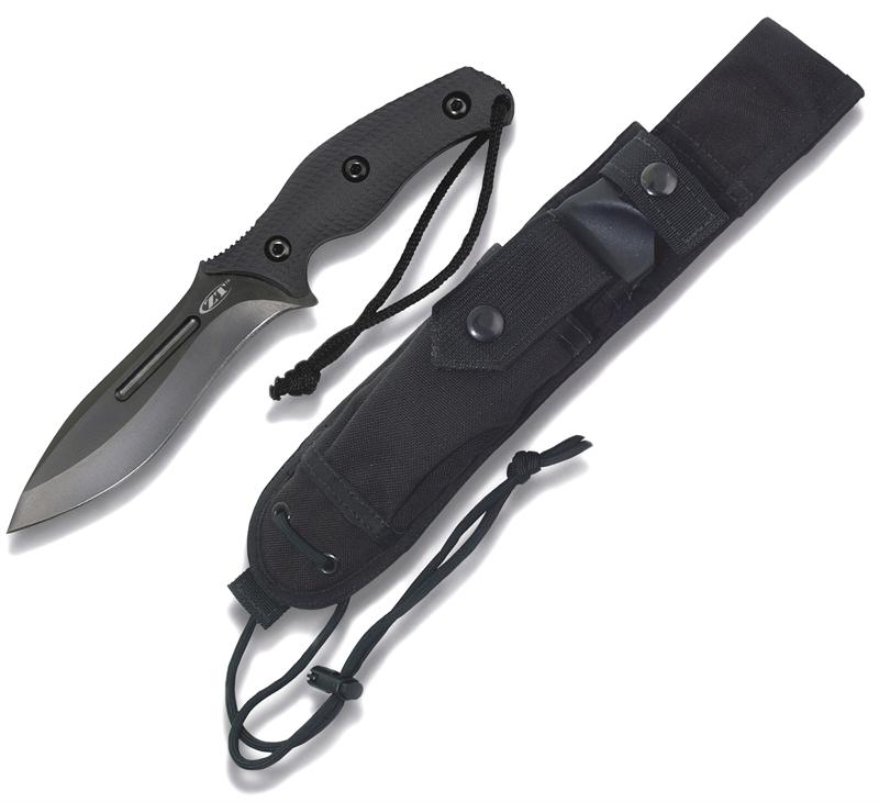

СообщениеДобавлено: Пт мар 04, 2011 23:40
Так ZT0100 из самого "неломкого" порошка CPM3V толщиной 4.8 мм - это пример, или надо толще? :)
0100.jpg [ 44.18 КБ | Просмотров: 14365 ]
 Заголовок сообщения: Re: Про толщину клинков
СообщениеДобавлено: Пт мар 04, 2011 23:59
Ну,мне то не надо,но обычно что такое
Изображение или
Изображение уже аус8,хотя Солдат Криса Рива тоже не особо тонкий.

Ну, ТАКОЙ нож тонким быть не должен при любой стали :) Иначе это как герой боевика, который стреляет из калибра меньше .45, да еще и не под магнум :) :)
