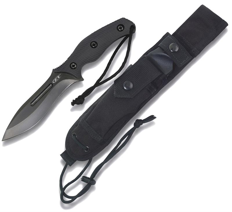

Чем не подходят фиксы ZT из CPM 3V? Не так просто назвать их тонкими :)

Так ZT0100 из самого "неломкого" порошка CPM3V толщиной 4.8 мм - это пример, или надо толще? :)
Ну,мне то не надо,но обычно что такое
Изображение или
Изображение уже аус8,хотя Солдат Криса Рива тоже не особо тонкий.
 Заголовок сообщения: Re: Про толщину клинков
СообщениеДобавлено: Сб мар 05, 2011 0:13
Ну, ТАКОЙ нож тонким быть не должен при любой стали :) Иначе это как герой боевика, который стреляет из калибра меньше .45, да еще и не под магнум :) :)
