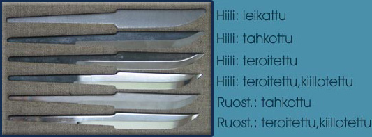

Очень плохо представляю себе, как можно сломать такой хвостовик? Пусть даже и без рукояти ;)
http://www.laurinmetalli.net/terat3.php
ryhma10.jpg [ 50.52 КБ | Просмотров: 9991 ]
santehnick
 Заголовок сообщения: Re: Нож для похода, туристический нож.
СообщениеДобавлено: Ср фев 10, 2010 22:09
без рукояти сложно но я думаю руками в перчатках сломаю... про ноги я уже и неговорю) вы попробуйте активатор от БМ сломать или тот же резус Ким-овский тут уже нужны тиски и кувалда))))
как вы думаете это прочнее того что вы показали?
корпускул
СообщениеДобавлено: Ср фев 10, 2010 22:31
Возможно прочнее, а возможно и нет. Выяснить это можно только в тисках и с кувалдой. Мы получим ответ на вопрос "насколько был прочным сломаный клинок", но это не значит, что аналогичный будет аналогично прочным.
Я собственно к чему: что сквозной, что накладной монтаж прочны и надёжны избыточно для нормального и ненормального использования. Про "ахиллесову пяту" накладного монтажа я уже говорил, именно там приведенный клинок и сломается.
Руками в перчатках заломать обычный хвост невозможно, надо трубой. Но и тогда раньше лопнет лезвие между губ тисков. Хвост там не каленый, и вот почему:

насчет сломать такой ножехвос хвост как у вас на картинке я не вижу проблем особых есличено.. надо попробыть ченить подобное сломать)) завтра поищу железяку какунить))
