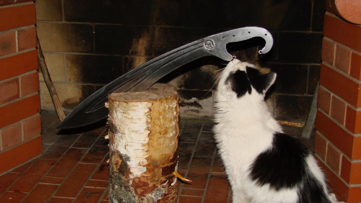

Еще один кованный :wink: для рубки дров и канатов.
DSC04854.jpg [ 146.16 КБ | Просмотров: 8424 ]
 Заголовок сообщения: Re: Надо ли ковать?
СообщениеДобавлено: Вс фев 13, 2011 21:10
Лепота, ВСЁ лепота. :shock:
