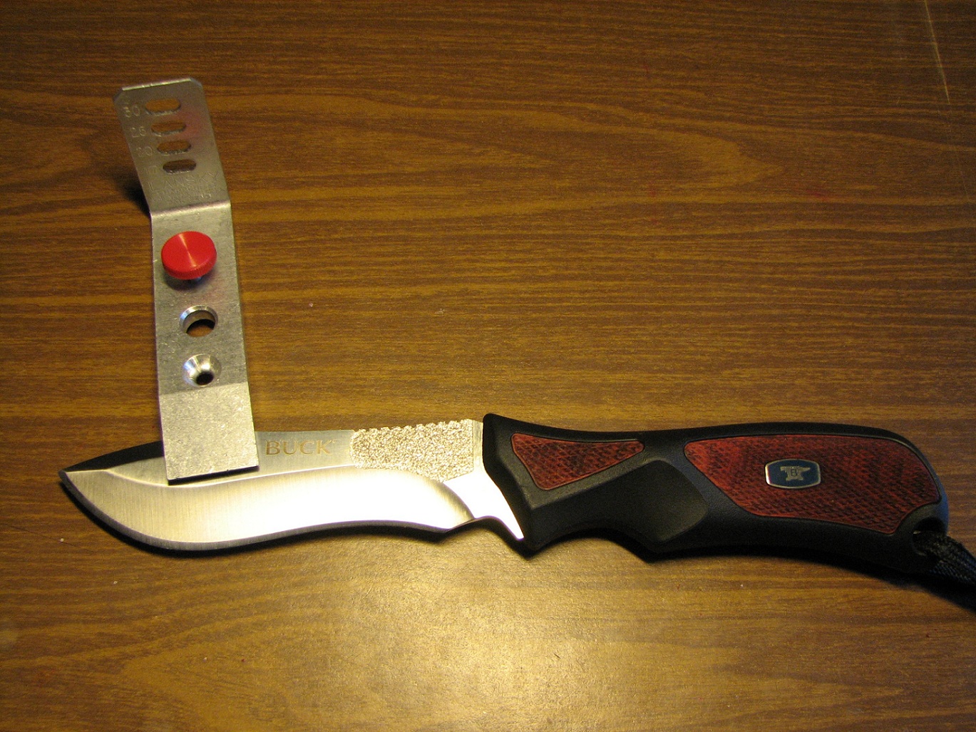

Типа пост от Новичка:
Где та прямая , а где какие реальные углы на РК или Заточки?
А где Лански зажимать?
И конечно же фото. :mrgreen:
IMG_0848.JPG [ 536.53 КБ | Просмотров: 11603 ]

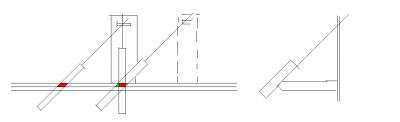

А можно мне, недоинженеру, пока еще, поучаствовать?
Вот раньше тоже думал, что угол меняется. а сейчас вот подумал - а нифига жне изменяется.
ВОт берем мы два положения бруска.
напротив струбцины и под углом к ней - изменяется только пятно контакта бруска и РК.
В принципе, мы модем убрать струбцину, повернуть брусок, который находился прямо, чтобы пятно контакта стало как у бруска, который был под углом, и поглядеть, где окажется струбцина, если ее надеть на стержень.
Угол то бруска к клину остался тот же, а брусок сместился.
Вот, даже что то вроде схемки изобразил.
lansky.PNG [ 13.76 КБ | Просмотров: 11590 ]
Извиняйте, что в холивар влез :roll:

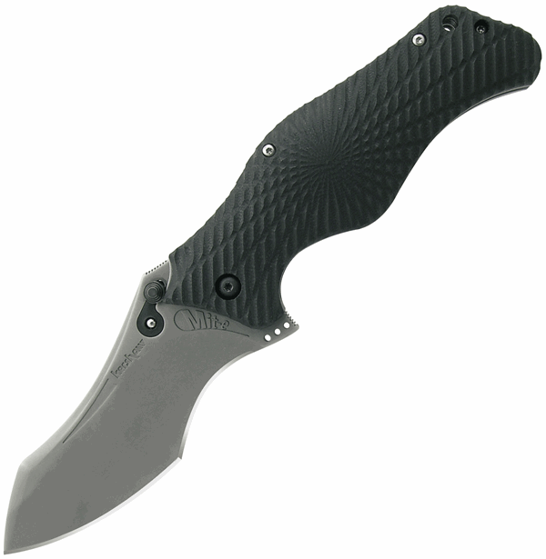

Cогласен , беречь надо нервную систему сопалатников. :D
P.S. А вдруг про такой и Лански спросят :shock: ( чур меня заранее) :
KS1597G10.gif [ 54.84 КБ | Просмотров: 11628 ]

У меня спек бамп. "Конечно, если Вам знакомо это слово..."
Похожи они. И решение как заточить его с использованием камней Лански я нашел. Только пока не воплотил, ибо нет нужды. Затупится (S30V) тогда займусь.
 Заголовок сообщения: Re: FAQ для новичков.
СообщениеДобавлено: Вт янв 18, 2011 14:50
Да понятно, просто в паралельной теме ( рядом) уже по ДМТ вовсю вопросы пошли по заточке.
