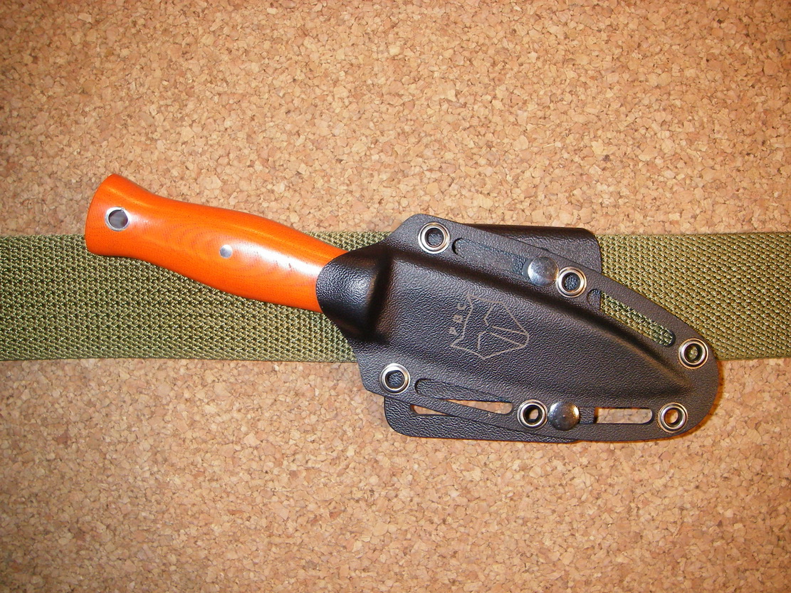

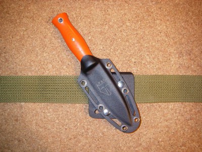

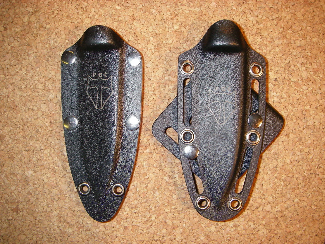

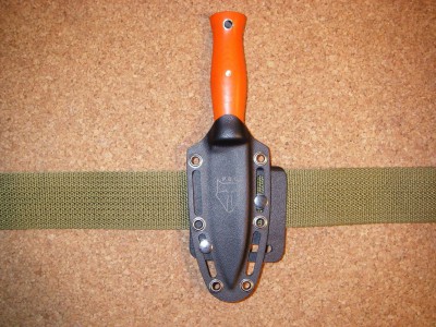

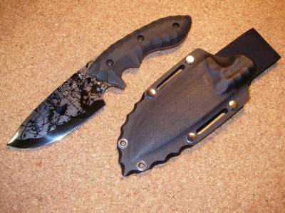

Закончил ножны Странника. Вот такой комплект навесного оборудования :) , а там сами решайте,когда что использовать.

 Заголовок сообщения: Re: Кайдекс от Р.В.С.
СообщениеДобавлено: Ср дек 30, 2009 11:26
Нож/ножны на все случаи жизни 8)
СообщениеДобавлено: Ср дек 30, 2009 11:32
Отличный, продуманный набор вышел!

Подвес - выше всяких похвал!
(длинные прорези - под тэк-лок?)
"прямоугольные" ножны это для всех или только для этого комплекта?
ИМХО По форме ножа несколько эстетичнее!

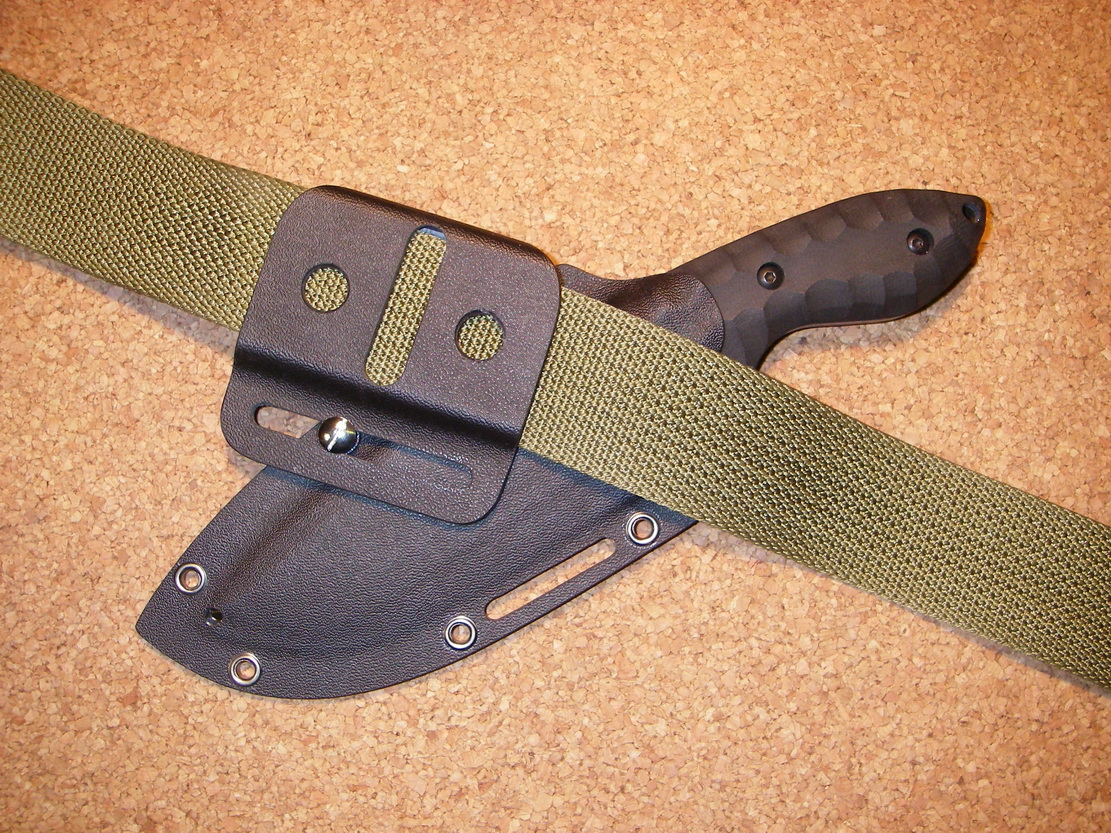

Пришёл человек с дорогим ножом и с плохими кожаными ножнами из которых нож выпадал. Такое непростительное несоответствие с удовольствием устранили. Приятно было с ножом работать :)
Душелов
СообщениеДобавлено: Сб фев 20, 2010 2:20

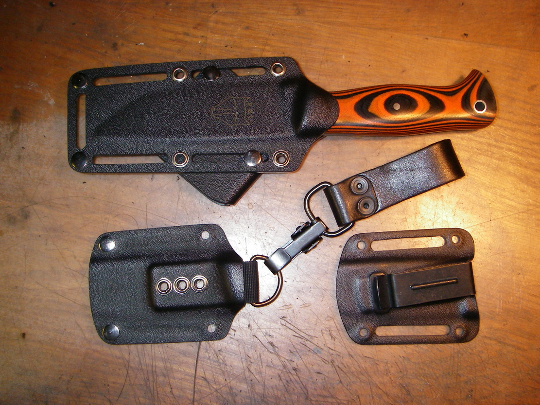

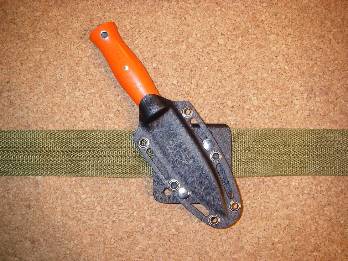

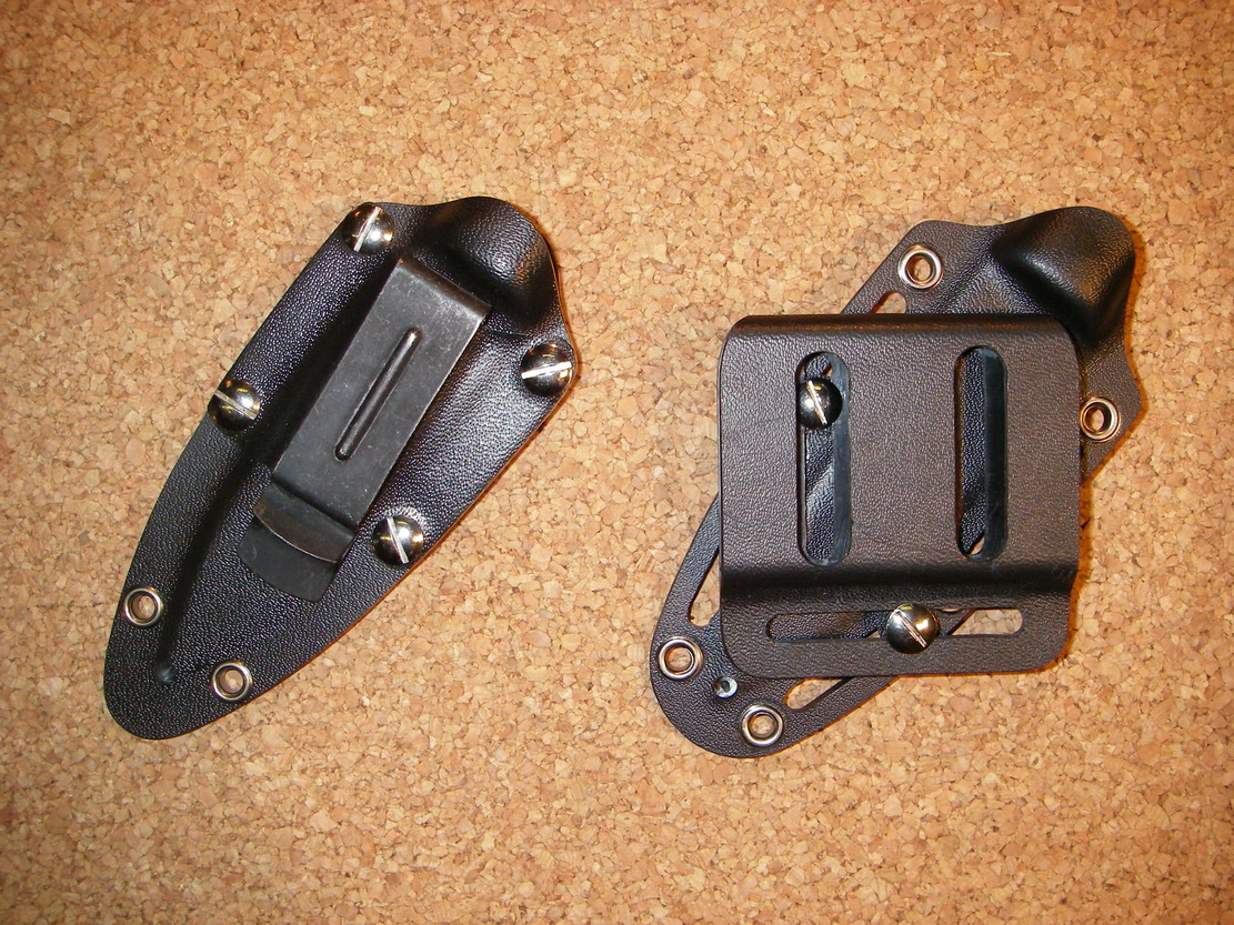

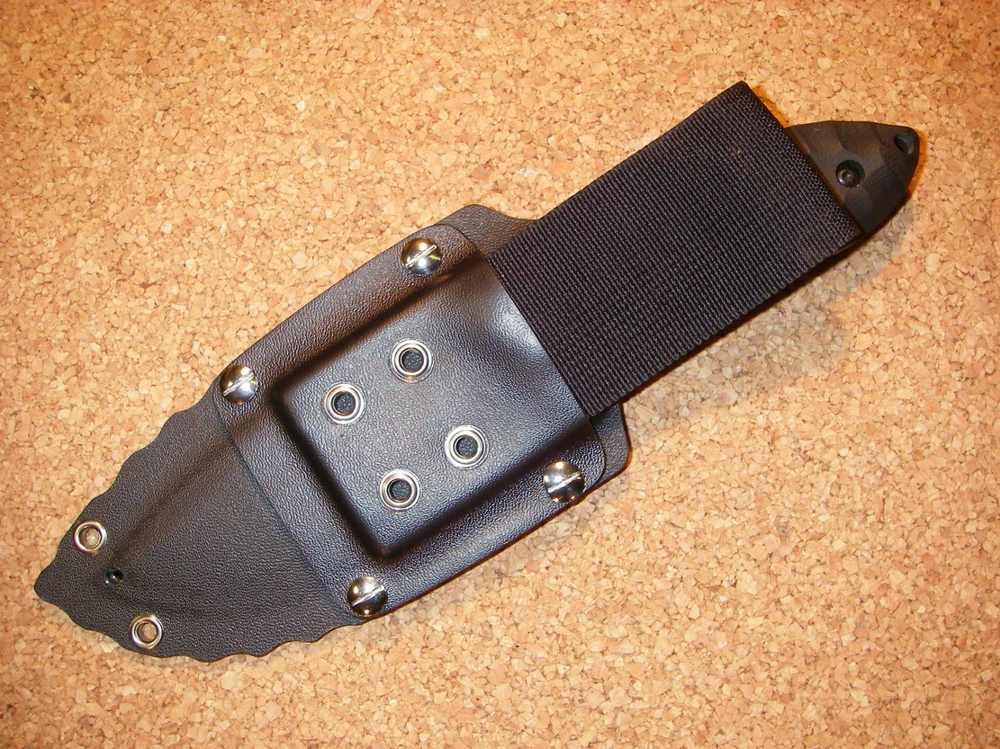

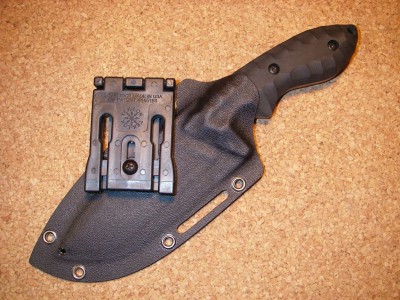

Крепление Молле позволяет устанавливать разнообразные подвесы. И Тек-лок и нашу фирменную "вращалку" похожую на робота :)
IMGP8465.jpg [ 505.24 КБ | Просмотров: 20706 ]

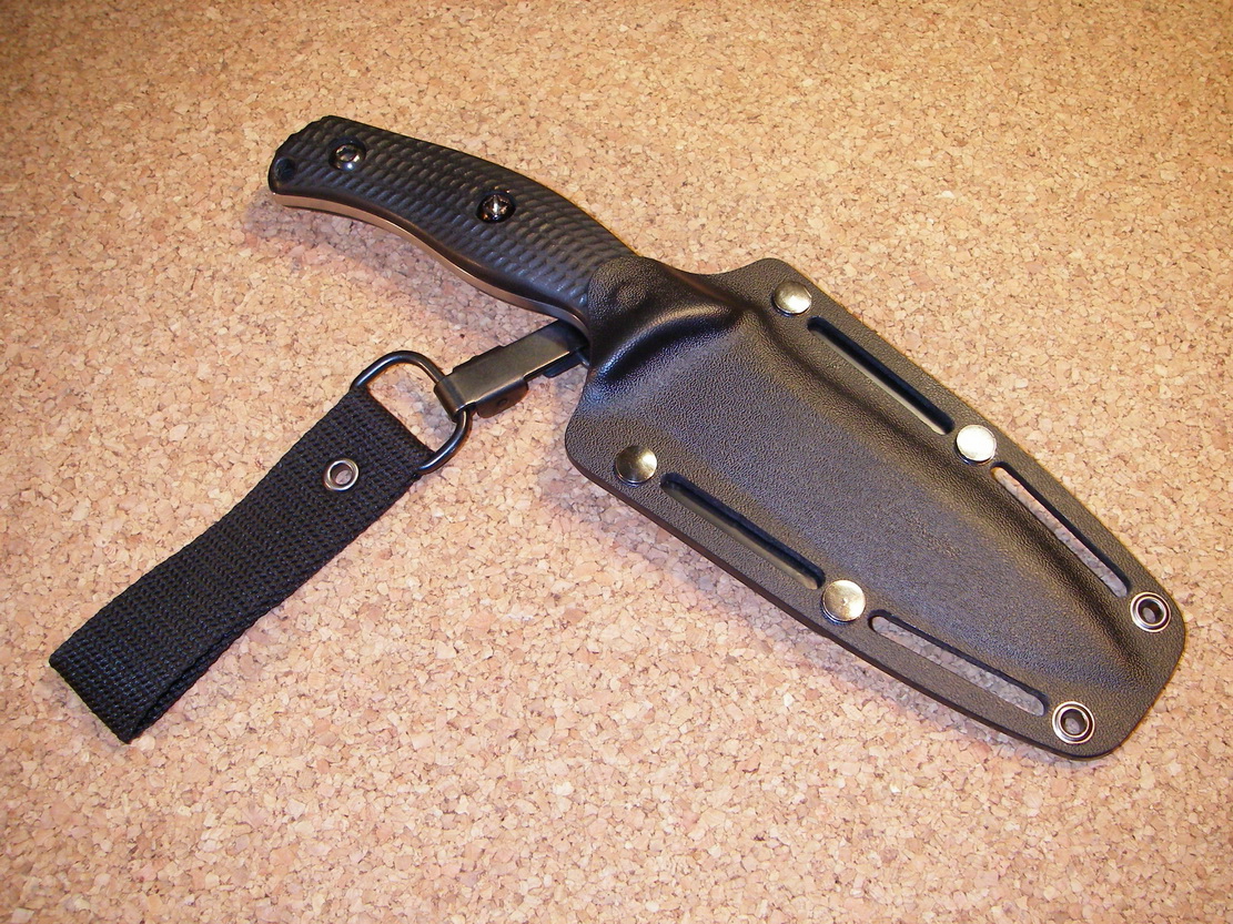

СообщениеДобавлено: Сб фев 20, 2010 2:26

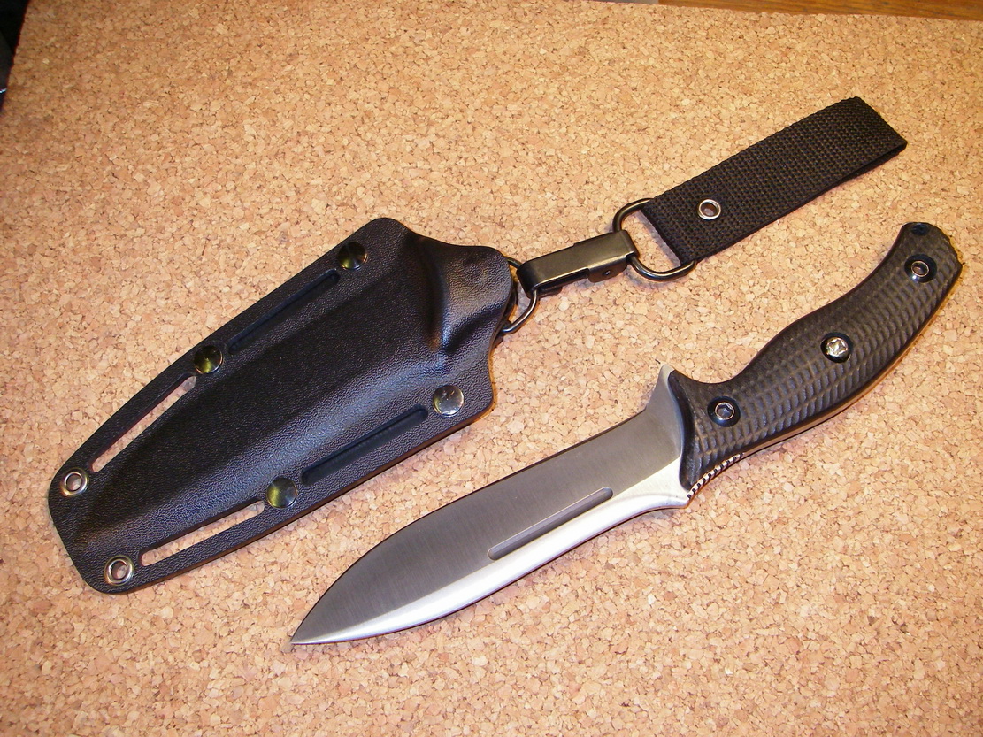

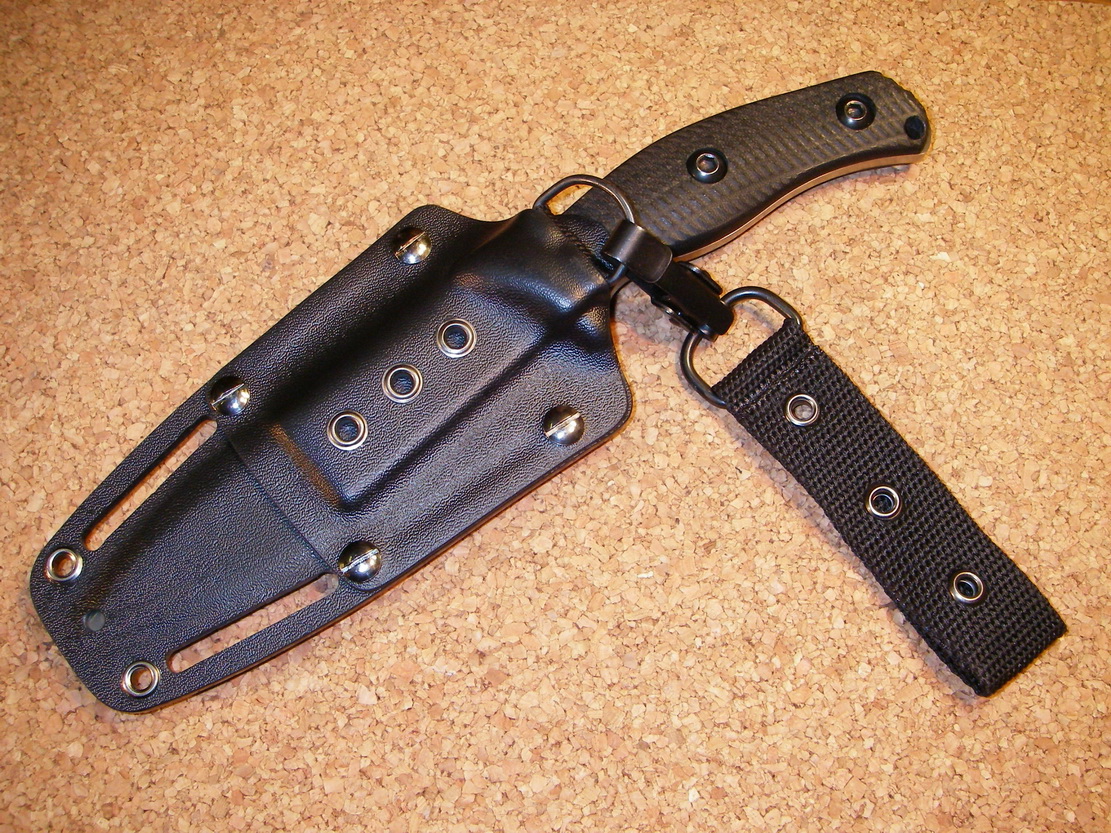

Хорошо нож весит на ременной петле. Тяжёлый фуллтанг. Удобно
IMGP8472.jpg [ 473.22 КБ | Просмотров: 20706 ]

Натуль,ножны Странника не должны возбуждать,пусть их хозяева в этом преуспевают. Ножны Странника,как и сам нож должны просто работать. Кис,а твой нож я сейчас делаю,так-что до скорых встреч ;)

Как счастливый обладатель могу сказать что ножны классные. Но поворотный подвес надо бы как-то додумать. Разбалтывается при ношении. Контрагайка будет портить/разрушать кайдекс. Может какую жестянку с насечками (или гофрированную) ставить в районе прорезей?

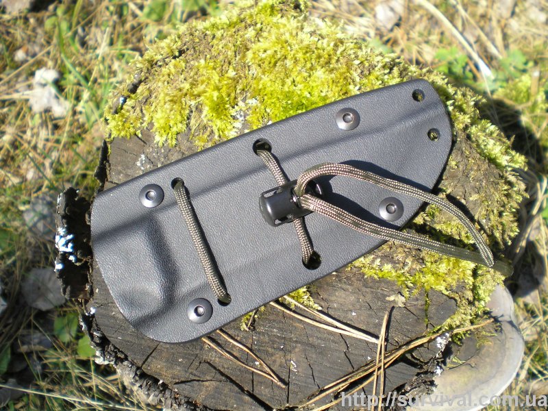

Рассматривали ли Вы вариант регулировки усилия удержания ножнами ножа с помощью винта как на Rat4?
http://survival.com.ua/tests/test_k19.html
" ...Удобные ножны из Kydex позволяют с помощью винта регулировать усилие прилагаемое для извлечения ножа и имеют дренажное отверстие. Нож сидит в ножнах довольно плотно, при потряхивании стука нет, и без ощутимых продольных и поперечных люфтов, которые впрочем с легкостью можно убрать этим же регулировочным винтом.."
Как я понимаю - это один из винтов наиболее близких к устью ножен.
rc4012.jpg [ 161.35 КБ | Просмотров: 20632 ]

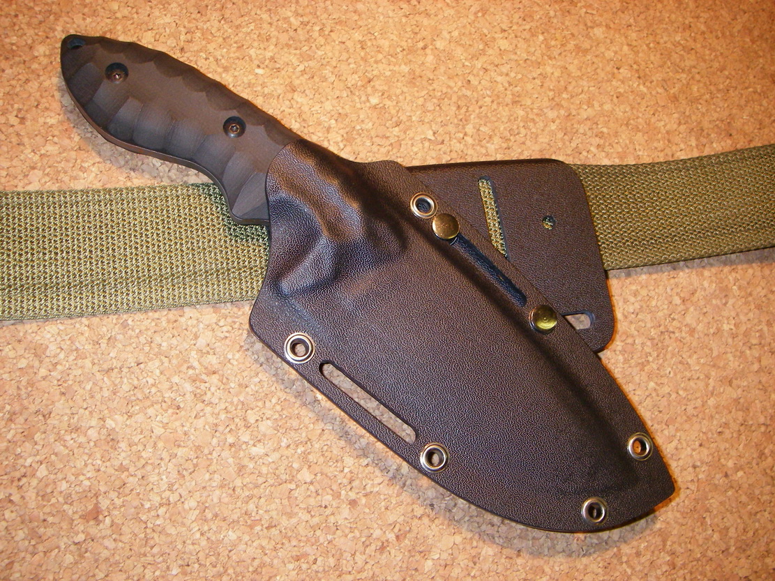

СообщениеДобавлено: Вс фев 28, 2010 1:17

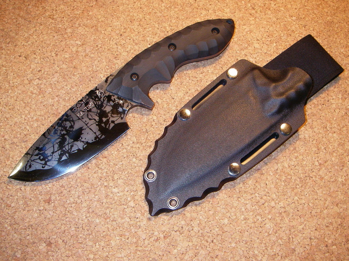

Я тут подвес немного доработал. Двойной вертикальный паз позволяет удобнее распологать ножны на поясе. Степень свободы та-же ,все 360 градусов. А чтоб винты не отворачивались хватает по капельке любого эластичного клея внутрь ответной части. Хоть Момент,хоть 88й ...
Душелов
СообщениеДобавлено: Вс фев 28, 2010 1:18

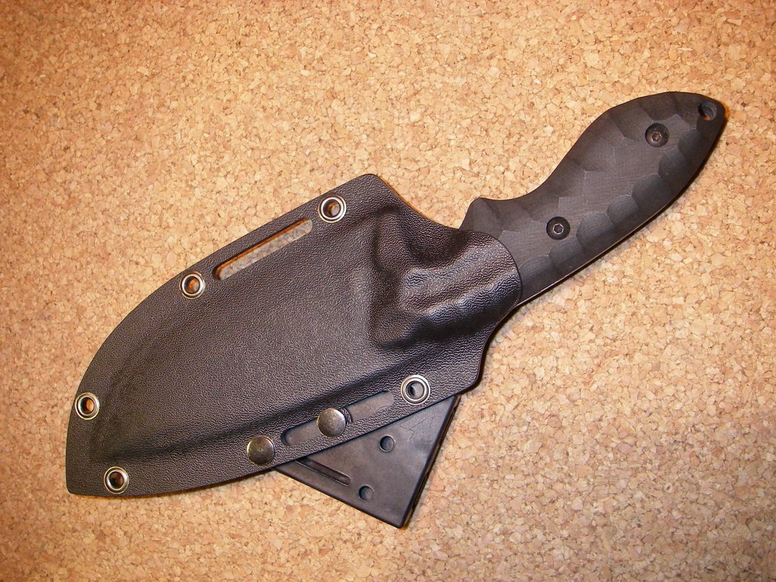

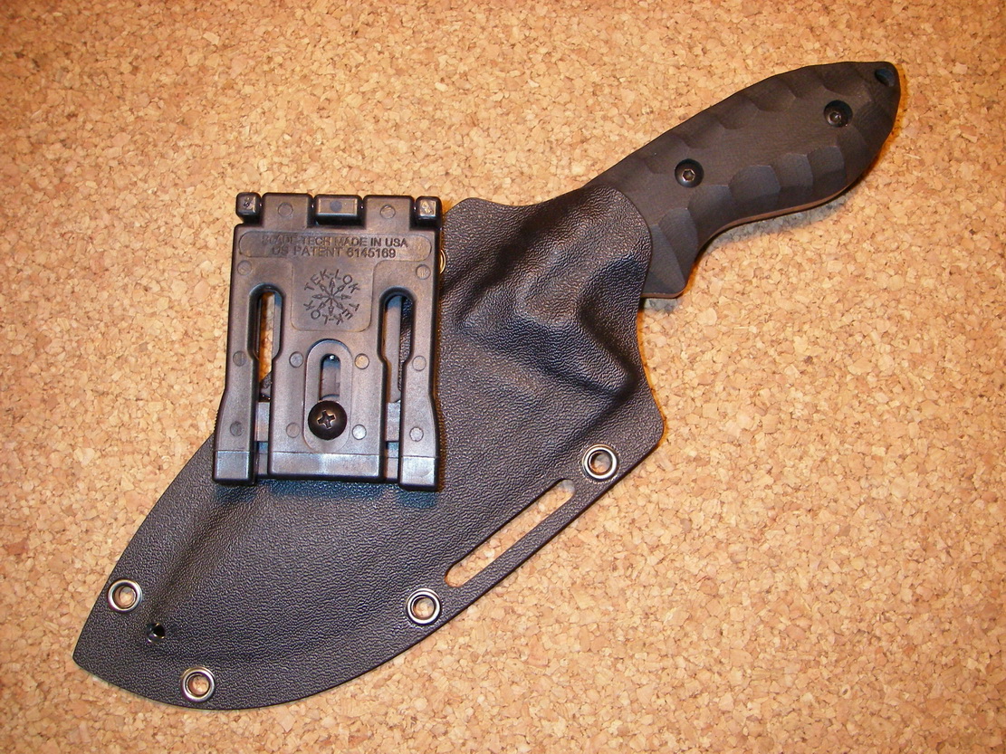

Несколько фоток переделанных ножен для Хранителя.
IMGP8528.jpg [ 555.14 КБ | Просмотров: 20556 ]

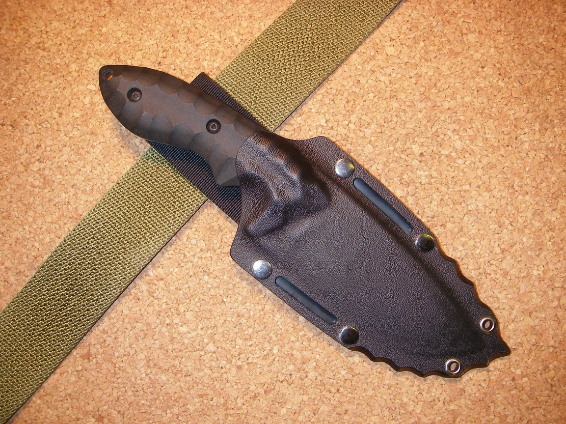

СообщениеДобавлено: Вт май 18, 2010 23:38

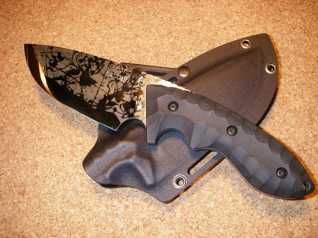

Смотрю,нож лежит. Дай,думаю,ножны сделаю,пока никто не видит. Мне не сложно,а хозяину ножа приятно :)
IMGP8826.jpg [ 521.3 КБ | Просмотров: 20426 ]

И нож хорош , и ножны ... и дырку про слив воды не забыли просверлить :oops:
